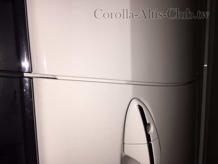

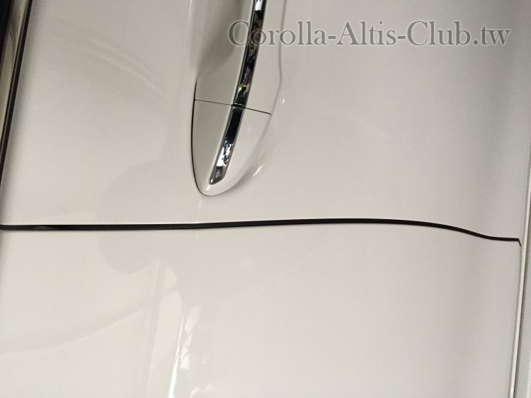

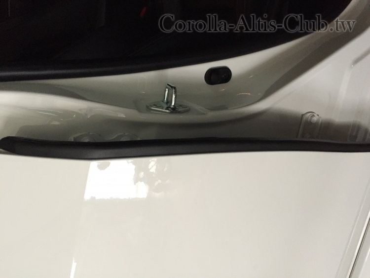

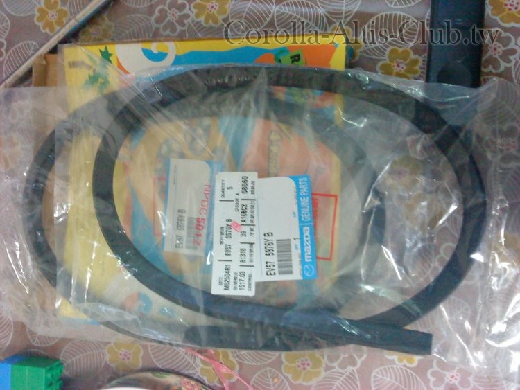

首先感謝家族大大分享的文章讓小弟能在這分享完工照
也讓我有機會加強隔音
福特原廠買的EV57左右各一條(記得先打電話訂,怕不ㄧ定有現貨)
233元ㄧ條 原廠說漲價了,之前是1XX
而且打去原廠直接說,妳應該其他車要改的吧,很多人去福特買
之前家族的大大有分享網拍有賣比較便宜的1百多,但我問都缺貨,懶的等直接買原廠的
安裝簡單,風切聲變小,重點是關車門變紮實了,門不會難關
缺點是少了風切聲原廠輪胎聲更明顯了,真的要趕緊換胎皮了~^_^

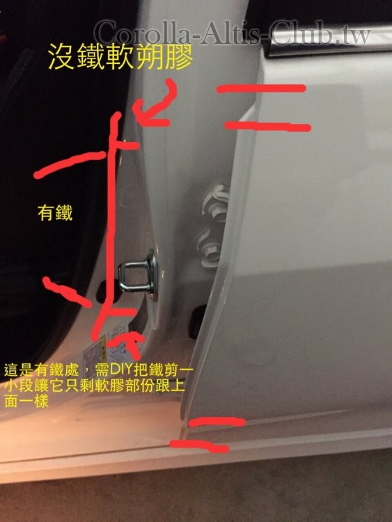

這是我簡單畫的,畫很醜請見諒
旁邊那條紅線代表膠條,膠條買回來除了最上面裡面沒軟鐵包覆,其餘整條都有
他會做最上面沒軟鐵就是為了讓你可以卡到最上面那裡
或許我不太會解釋,但是我知道大家的疑問是什麼
我買之前也質疑過,但買來一看就會明白
如果真的還是不懂可以私訊我,我直接電話講解

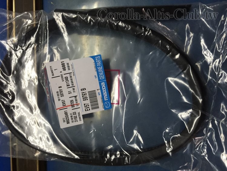

小弟我也有跟隨我就是我大大購買了福特原廠型的隔音條.因為kagaz大大推薦的那間時常缺貨,也就忍不住去原廠買了.
不過滿幸運的我買到7折~原廠報價的確是一組一條234元*2=468元.在打個7折=328元.如果有想要買的大大可以私訊給您~
總價328元~請看圖~
整體形狀與長相
整體形狀與長相

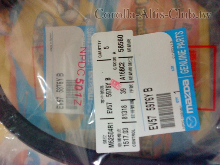

規格與料號
規格與料號

發表於 2015-5-21 22:26 | 顯示全部樓層
大大
能拍最上面  最下面 嗎?
最上面跟最下面 有一點點沒有凸出來~
如果把隔音條裝上  沒有凸出地方  會鬆鬆的~
是要從凸出來開始塞進去  還是從最上面塞到最下面

 樓主| 發表於 2015-5-22 08:20 | 顯示全部樓層
sky 發表於 2015-5-21 22:26
大大
能拍最上面  最下面 嗎?
最上面跟最下面 有一點點沒有凸出來~
你的意思應該是後門在塞那個鐵的上下都少ㄧ截對吧
他膠條裡面是有軟鐵的
而上面那一截它有做沒軟鐵所以他塞的到
至於下面那就要修一修很簡單可以整排都包的到

剛剛已打電話去福特原廠訂了一組一條234元
型號名稱ev575976
