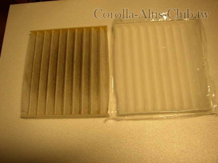

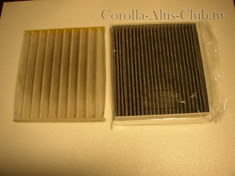

夏天到~換冷氣濾芯
其實原廠的濾心用了16個月,沒像版上車友上傳汙黑
仔細比對:
過濾效果活性碳型應該比較好
透氣出風應該一眼就知道........
夏天怕熱:先使用副廠原廠型濾芯~
原廠使用16個月和副廠濾芯新品
原廠使用16個月和副廠濾芯新品
原廠使用16個月和副廠活性碳濾芯
原廠使用16個月和副廠活性碳濾芯

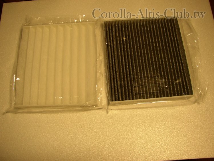

副廠濾芯新品和副廠活性碳濾芯,兩者價差近4倍

發表於 2015-5-24 17:44 | 顯示全部樓層
活性碳材質比較密,吹出來的風是比一般濾芯還小一點

發表於 2015-5-23 10:16 | 顯示全部樓層
折數越多
接觸面積越大
透氣效果就會越好
跟你想的是相反的喔~

 樓主| 發表於 2015-5-23 11:11 | 顯示全部樓層
相同材質,折數越多,透氣過濾效能越大。在中控台中央出氣口黏三條衛生紙條,分別以兩種濾芯進行出風量測試,視衛生紙條揚起角度大小就可以判斷。
