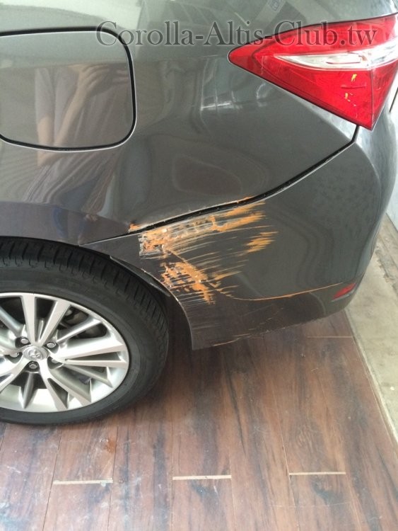

上班時,老婆傳訊息來說:我要自首
心想就不妙…果真A到了…還有一點開口笑…
這樣若要進廠處理…費用約?
哭哭~

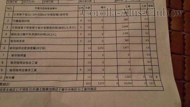

更新原廠報價單…

A到後保桿和後葉子板二片且有凹陷,原廠可能至少要8、9千近萬的費用跑不掉了!外面的店家問問看,可能不用那麼多吧!

和業務及專員的關係好不好,好的話用優惠價不過兩片: 6000 跑不掉..有乙式險就出險吧
想撐一下的話把卡到漆的部份去大賣場買SKL 929 這罐含煤油的粗蠟清掉再拋光.
會好一些...

乾脆趁機把後保桿烤成橘色,這樣就看不出來是刮痕了

後葉子板叫版金版一版就可以了,但是要補土才會平整,但至少是原車版件,不然要換後葉子版材料可能要5000以上,不含烤漆,而且要切掉舊板金,然後新的焊接上去,不建議這樣,妳板金不嚴重,強烈用板的吧!用焊的,以後有生鏽疑慮(行李箱接縫都要焊做防繡,不可能做的跟原廠機械點焊一樣,要脫手,中古車商一夏就看出來了,車價瞬間掉5-10萬,千萬別換,要用板的,

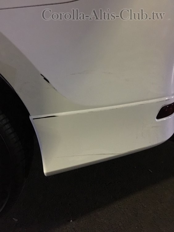

上次被撞的,原廠估價1W3,可能對方是用保險出險的,所以多少都會灌點水吧@@ PS:保險桿有換,後下巴沒換。
