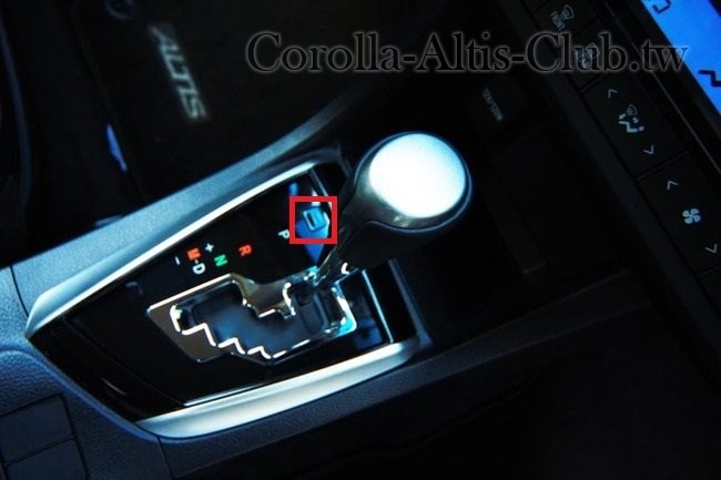

請問一下11代 altis 排檔桿上面這顆鈕是幹麼的?? ARC_U_7820c49125ec59a91ea662798b085e3bbd6b8ce8_20140224061239.jpg
圖片來至google
本來我以為是SHIFT LOCK 鍵,但是我按也按不下去,然後有個孔看起來像可以插鑰匙也插不進去
另外請問一下如果在車輛不發動想打空檔移動車子,是要按下引擎發動鈕讓電門打開(引警未發動)就可以排檔了?
還是一定要發動才能排檔? 抱歉目前車子不在身邊沒有辦法試,感謝解答~~~

手動方式排檔 , 人力推動移車 - 免鑰匙免發車 !!

那是個車子在熄火或故障時,排檔一般都在P的位置,可是有需要將檔打在空檔(N檔)的位置時,就只有打開它,插入小一字的起子就可以任意移動排檔桿了!

打開他??所以是把拿東西把他扳開,打開裡面有按鍵可以按是嗎?因為我拿車子搖控器裡附的鑰匙發覺他插不太進去 ,還是拿東西給他插進去就行了

用一支小一字的起子,輕輕的翹開它(小小的蓋子)後,再用小一字直接插入就可以換檔了!
