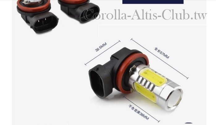

請問有人霧燈 直接改LED燈泡的嗎?  會不會亮燈或怎樣?
可以分享價位跟照片嗎?
小弟不想裝HID 大燈已經有LED了
霧燈想再不換霧燈殼的情況下 直接換燈泡  最主要只想要白色的光 好看而已
下面圖片這種有人裝過嗎? 是直接換掉燈泡就可以嗎?  有人可以指點一下嗎?
[attachimg]23197javascript:;[/attachimg]

這款霧燈直接改LED燈泡儀錶板並不會亮燈
一組兩個價位在550元
霧燈不換霧燈殼的情況下可直接換燈泡
這組也有黃光跟白光但是亮度跟原廠霧燈一樣不很亮
我也賣了上百組了大部分的車友只是不想要原廠鹵素光也不想改HID才換ledj霧燈
不然就要換高階一組2000元的LED霧燈
真的霧燈要亮還是要改hid魚眼霧燈,不然裝飾笑果比較大
車有如有需要購買愛車家族也有在賣喔

直接把燈泡換掉就可以了

愛車家族 發表於 2015-6-6 20:33
一組兩個價位在550元
霧燈不換霧燈殼的情況下可直接換燈泡
請問大大
顏色有跟原廠LED燈相似嗎?
含運多少?自己DIY裝好裝嗎?
1524
5770
5770
發表於 2015-6-7 11:14 | 顯示全部樓層
我就是我 發表於 2015-6-7 09:24
請問大大
顏色有跟原廠LED燈相似嗎?
含運多少?自己DIY裝好裝嗎?
跟原廠白光6000k相近
含運露天拍賣下標超商取貨付款600元
自己DIY更換很簡單只要拆霧燈坐下護板2個螺絲
就可以把霧燈作更換
