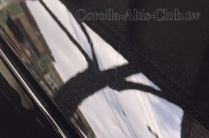

 樓主| 發表於 2015-6-6 19:31 | 顯示全部樓層
補張刮傷圖

發表於 2015-6-6 22:25 | 顯示全部樓層
這看起來好像可以看到底漆了,應該是蠻深的吧!

 樓主| 發表於 2015-6-6 23:13 | 顯示全部樓層
chien8922 發表於 2015-6-6 22:25
C大~
是還沒有見底漆,不過就很明顯的刮痕><
拋了之後近看還是看的到.不過不像之前這樣白白的

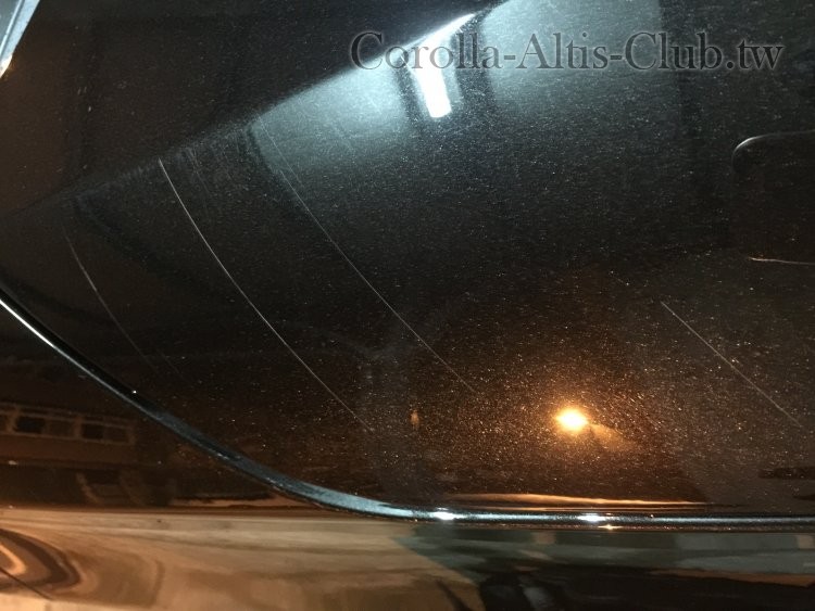

發表於 2015-6-7 08:29 | 顯示全部樓層
找一家會水砂及有膜厚計的店家試試吧!
這個感覺是被東西拖過去⋯⋯

 樓主| 發表於 2015-6-7 12:24 | 顯示全部樓層
海綿寶寶 發表於 2015-6-7 09:03
有與人結怨嗎?還是車子擋到別人?
沒耶..停在自家門口說.....
附張拋完之後的凹痕照

發表於 2015-6-7 13:41 | 顯示全部樓層
上金油漆或原漆磨過在拋光也許能救(不過上漆要仔細點)
