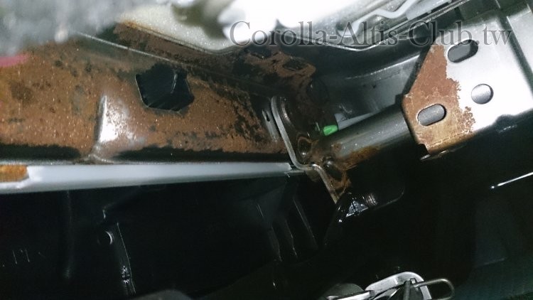

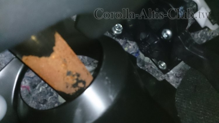

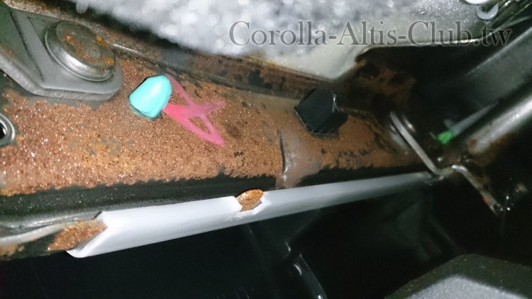

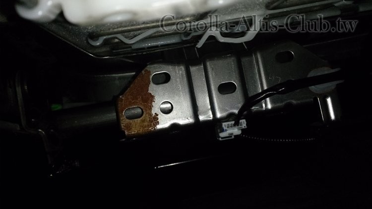

交車時沒注意駕駛座下方,方向盤機柱
因在01論壇發現很多新車都有此狀況
2015.6.6自行檢查後
發現生銹情況嚴重,如下圖所示
請新車主留意
ps : toyota營業所展示車完全沒生銹
新聞有報過
連結如下 :
https://www.youtube.com/watch?v=HGwusWeq_Gs
座椅滑軌
座椅滑軌
方向盤機柱
方向盤機柱
座椅下方
座椅下方
另一張
另一張

ㄤ以座椅的鐵架來說,原本焊接完應比照滑槽以陽極電鍍防銹處理,國瑞沒有做,就像底盤沒做防銹膠漆處理。那些銹用3M菜瓜布清理後,以WD40擦拭ㄧ遍,再用黃油擦拭ㄧ遍就能完成基本防銹處理。
不過!開版車主照片顯示的太離譜了!像是焊接後以水急速趕工降溫,又沒在組裝前作後續處理!
