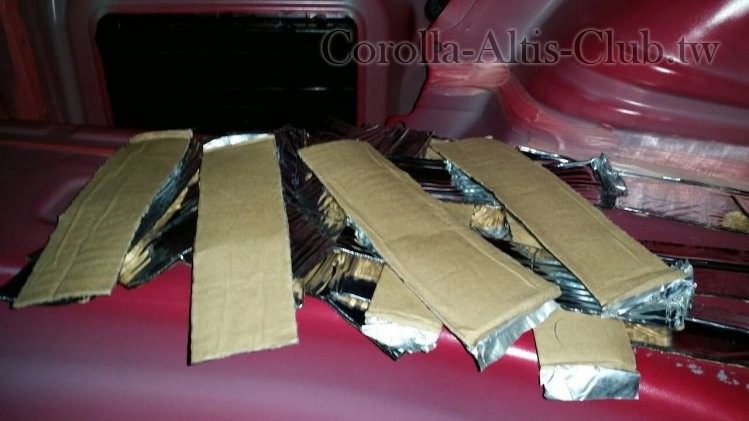

制震墊:100CM*60CM 500元(圖08 08.jpg 先切成條狀

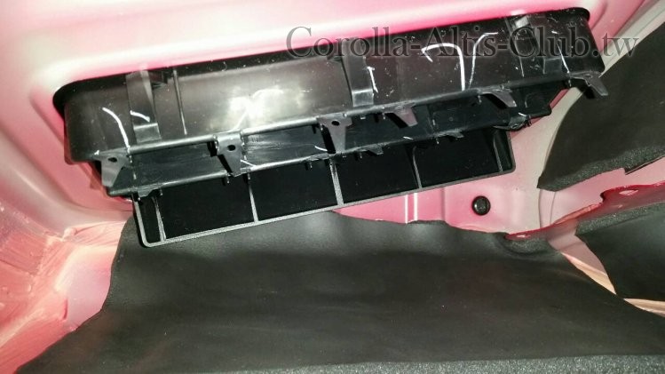

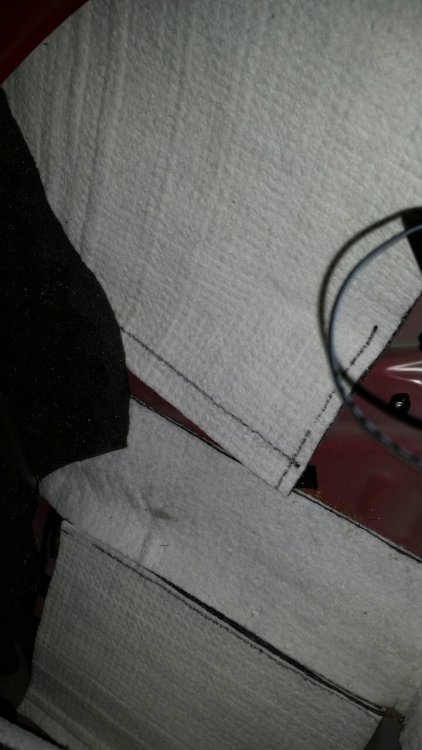

雜花棉:約120CM*150CM*1CM(上次做四門隔音剩餘材料)(圖01 01.jpg

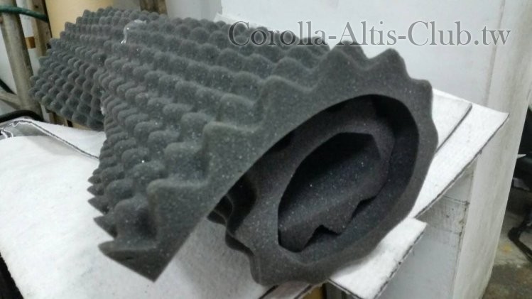

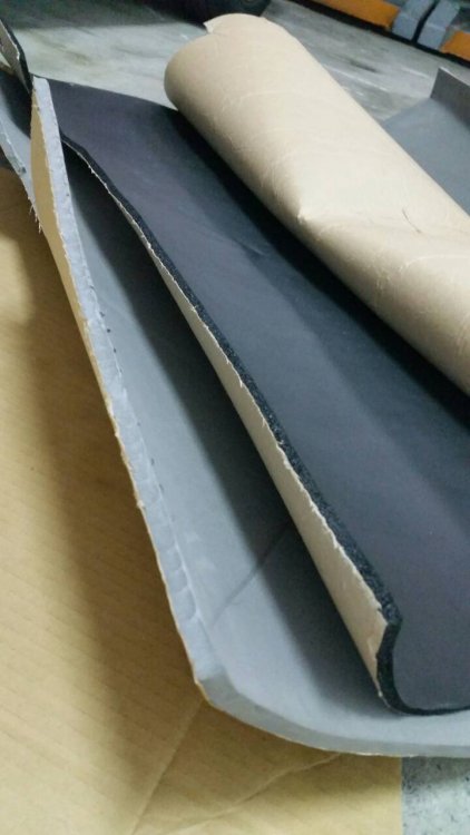

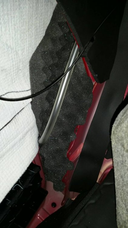

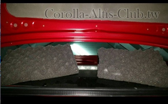

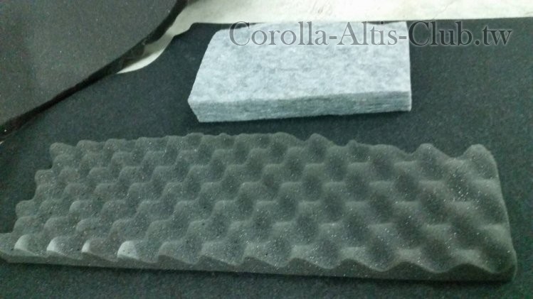

波浪型隔音棉:120CM*100CM*4CM150元(圖02 02.jpg

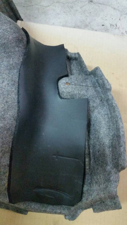

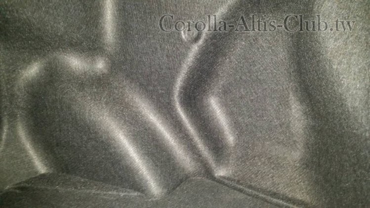

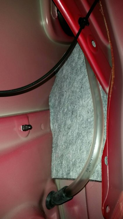

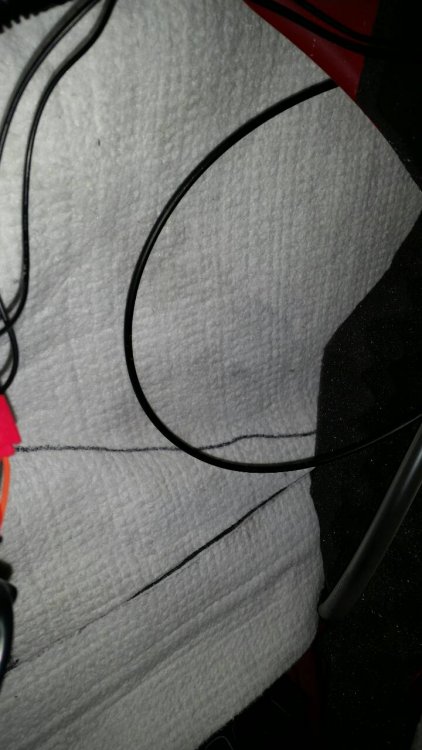

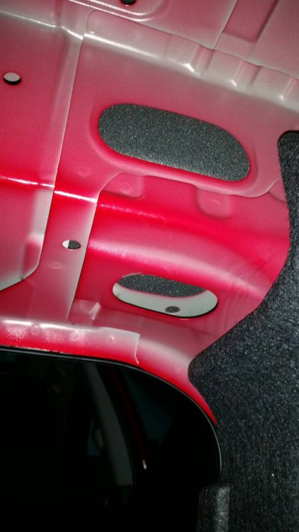

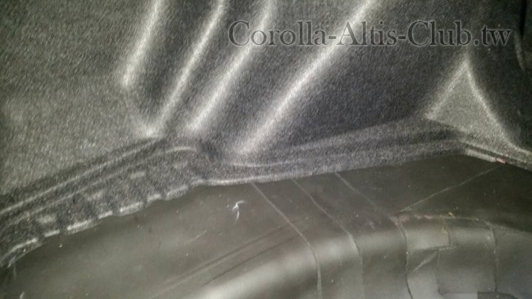

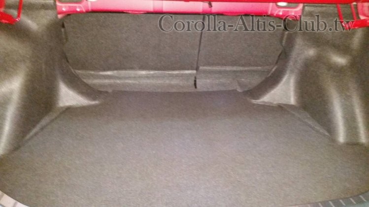

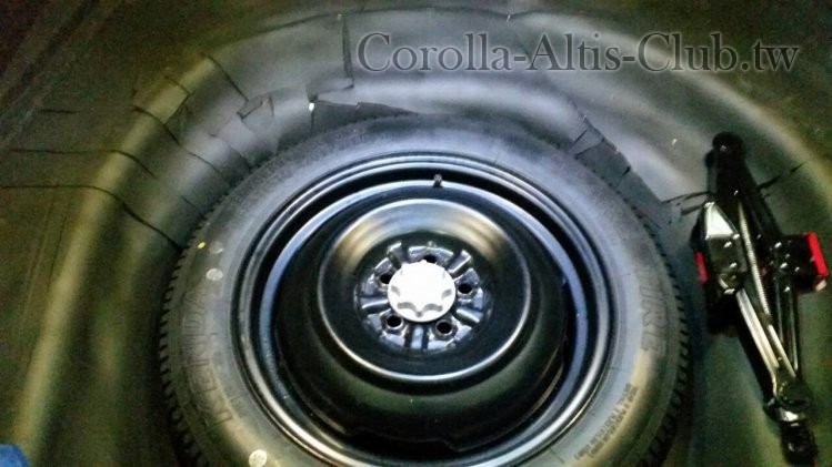

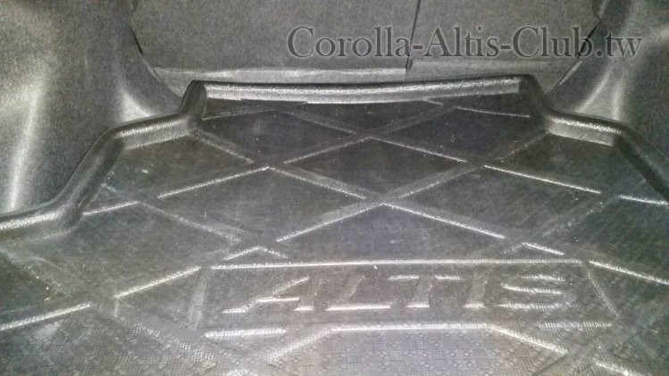

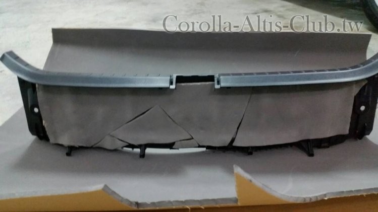

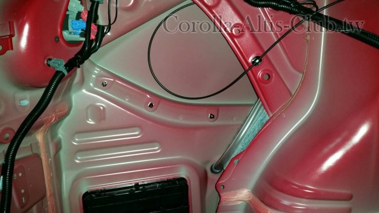

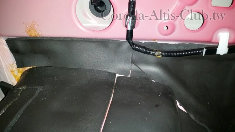

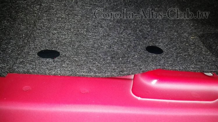

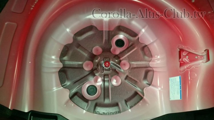

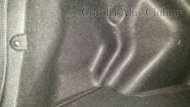

清除雜物後之防水墊(圖27 27.jpg ,拿掉底板後左、右輪拱飾板(圖0405 04.jpg 05.jpg ,這是後座椅背下的被扭力扣上的布織布(圖06 06.jpg ,要先拔起來。後障板的橫樑,雖是空洞,原廠都塞滿海棉(圖06-1 06-1.jpg ,這就是備胎和換胎工具(圖03 03.jpg ,拿掉備胎後整個板金,還好沒發現有生銹(圖07 07.jpg 。左邊輪拱和葉子板(圖09-1 09-1.jpg 下方黑色物為「透氣孔」,原廠在輪拱上放置3公分厚的雜花棉(圖09-2 09-2.jpg ,透明軟管為天窗左邊排水管,這塊雜花棉放在前車門下的喇叭後面嘟嘟好(圖09-3 09-3.jpg

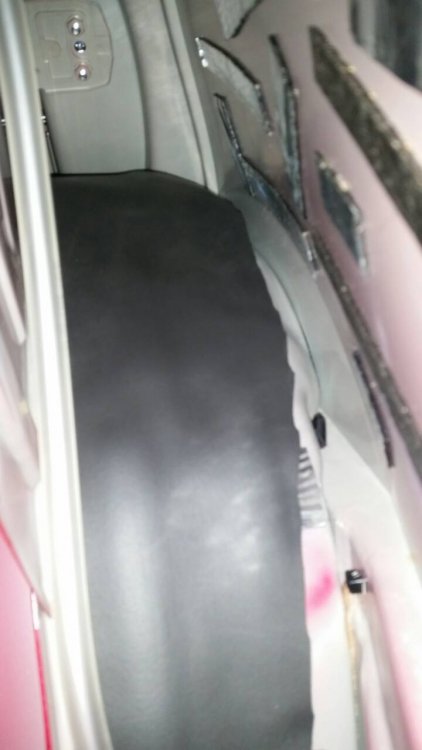

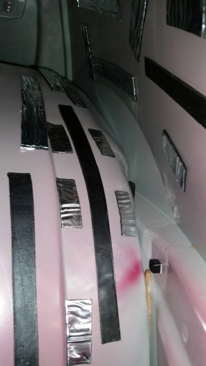

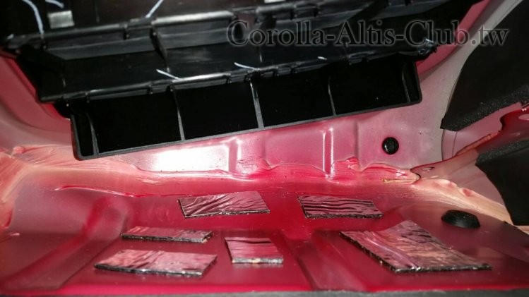

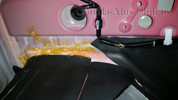

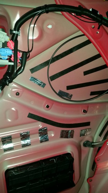

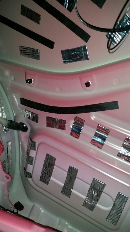

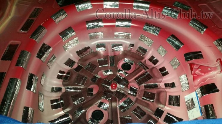

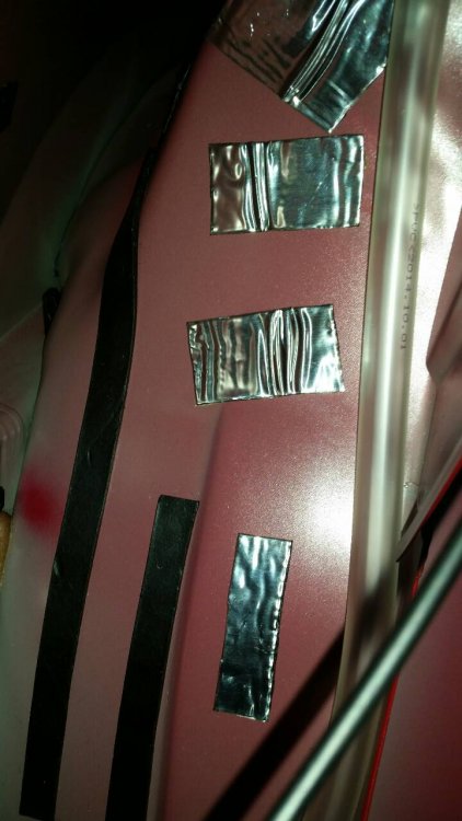

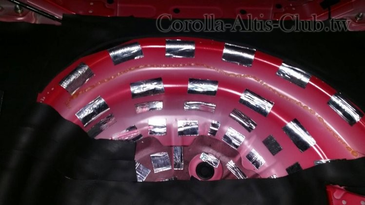

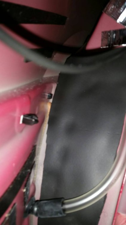

備胎底座板金結構還好,用手指頭敲打板金,有共振點不是很多,阿飛就間隔貼制震墊(省錢咩,不然幹麻DIY)(圖09 09.jpg ,右邊輪拱和葉子板貼制震墊(圖10 10.jpg ,盡可能的貼到裡面,靠後檔、葉子板處的貼圖(圖11 11.jpg ,左邊輪拱貼制震墊(圖12 12.jpg ,左後方的葉子板貼制震墊(圖13 13.jpg 。靠近下方的「透氣孔旁邊的板金,共振點較多,就多貼幾片制震墊 12-1.jpg ,另外一邊也是一樣多貼幾片制震墊。
3 .貼隔音棉:

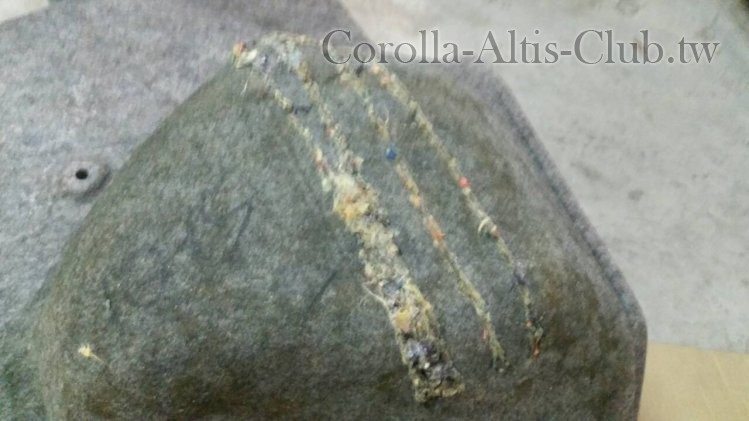

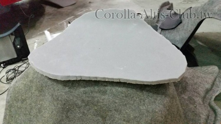

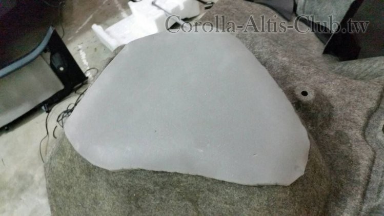

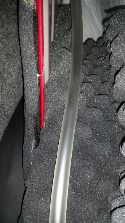

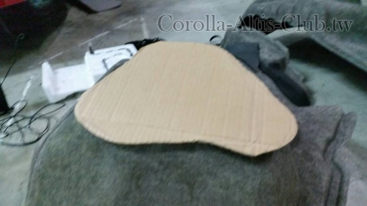

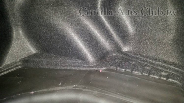

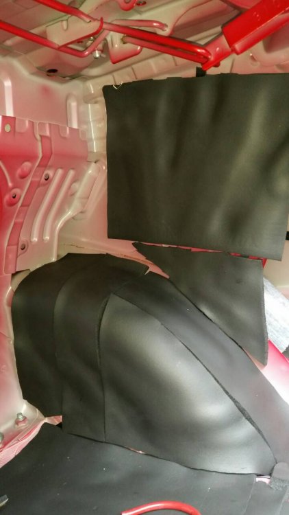

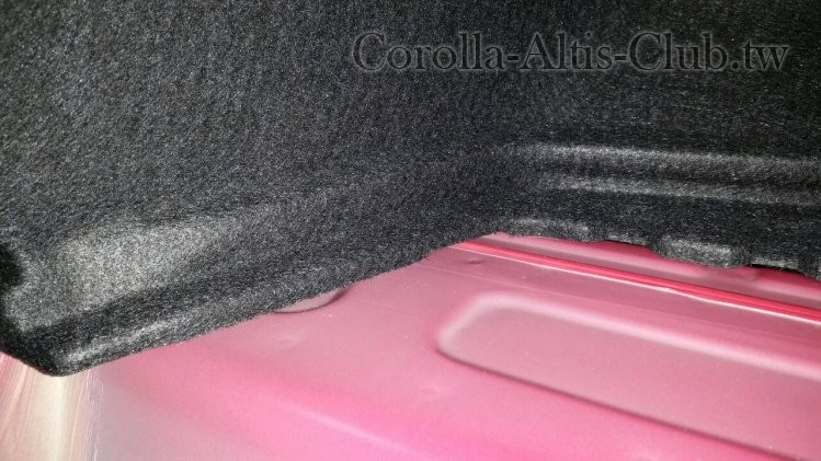

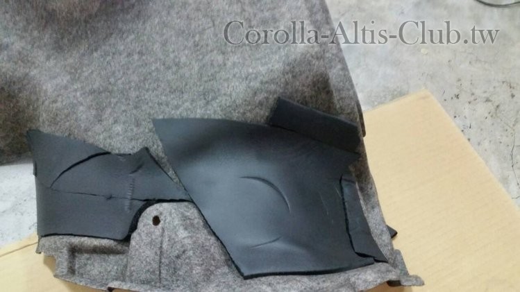

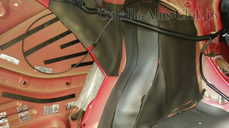

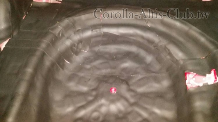

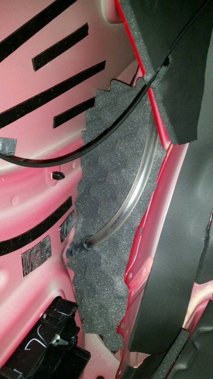

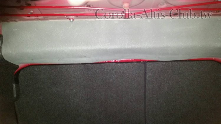

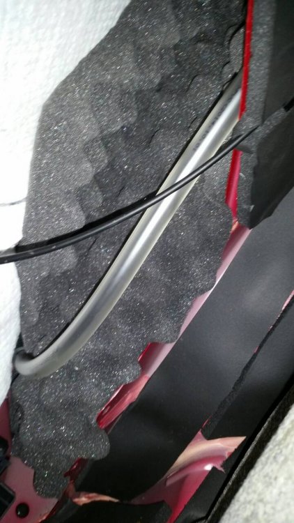

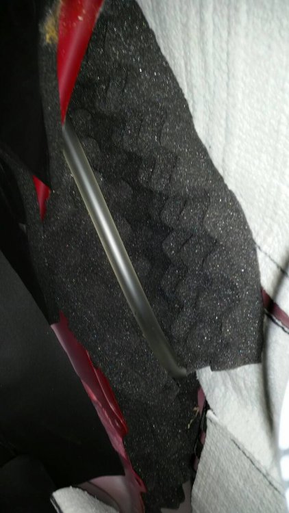

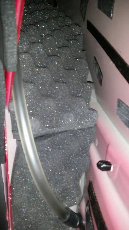

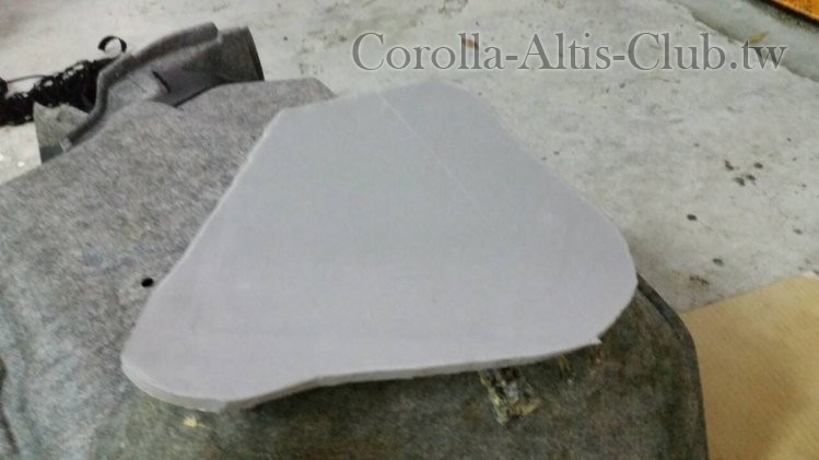

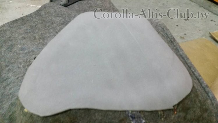

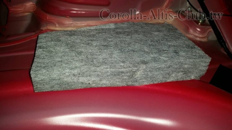

由於備胎底座板金呈現雙層弧型,要貼厚1公分的隔音棉,貼起來格外吃力,貼完才知道最好的方法,就是把隔音棉切成長條狀(像切蛋糕),而且要一條到底,盡量不要中斷,由外圍往裡的中心縲絲處粘貼,較不容易翹皮(圖09-4 09-4.jpg 。備胎間貼滿10mm厚隔音棉(圖09-5) 09-5.jpg 右輪拱縱深較長,隔音棉要切長條型,一條貼到底(圖10-1 10-1.jpg ,上方加疊長條狀波浪厚隔音棉,加強隔音效果(圖10-2 10-2.jpg 。透氣孔旁邊的板金,此處的共振最大聲,貼整片的隔音棉較好處理(圖12-2 12-2.jpg 。行李箱內的左輪拱和間隔板金,都貼厚隔音棉(圖14 14.jpg ,左外輪拱也是貼長條型隔音棉,這邊因為有加油入口管道,故隔音棉長度較短(圖14-1 14-1.jpg 上方透明軟管為天窗排水管,在隔音棉上面也放置一塊波浪型厚隔音棉(圖15 15.jpg 。行李箱內的右輪拱和間隔板金,都貼厚隔音棉(圖16 16.jpg 。這個地方的下面就是排氣管,更要貼隔熱、隔音棉(圖17 17.jpg 17-1.jpg ,整個後包上方行李箱飾板下力的板金,貼滿了厚隔音棉(圖17-2 17-2.jpg 。左、右後方整片葉子板金都給它貼上1公分厚的雜花棉,都貼到深處底部(四車門隔音剩餘材料)(圖1822 18.jpg 22.jpg 。並在左、右外輪拱上疊雙層波浪隔音棉(圖20212324 20.jpg 21.jpg 23.jpg 24.jpg 以增強隔音效果。右輪拱內飾板(圖25 25.jpg ,拔除後面原廠貼的雜花棉,(圖25-01 25-01.jpg ,用紙板試剪欲貼隔音棉面積大小(圖25-02 25-02.jpg ,比對剪好棉的大小(圖25-03 25-03.jpg ,粘貼時雙手裡外用力壓緊隔音棉,因此部位為不規則且有弧度,密合度不是很好,隔音棉粘貼後緊密度不錯(圖25-04 25-04.jpg ,內飾板靠近後乘客座椅的裡面也貼隔音棉(圖26-1 26-1.jpg !左輪拱內飾板(圖25-05 25-05.jpg 比照相同方法粘貼(圖25-0625-07 25-06.jpg 25-07.jpg 內飾板靠近後乘客座椅的裡面也貼隔音棉(圖26-2 26-2.jpg 。行李箱後飾板(圖33 33.jpg 貼上厚隔音棉。
4.物件歸位:
備胎歸位(圖31 31.jpg ,密合度100,完全沒有空隙。雖然10mm隔音棉是厚了點,左、右內飾板(圖32、32-1 32.jpg 32-1.jpg 、行李箱後飾板(圖33)裝回原位,並不會有太多的問題,反而因為卡緊的關係,不會晃動。裝行李箱底板(圖34-1 34-1.jpg 則四周圍要用力的壓,才能卡回原來的溝槽,整個備胎底板並不會凸出(圖34-1)。喇叭旁的橫樑,整個包覆上厚隔音棉,加強後行李箱的音箱效果(圖34-2 34-2.jpg

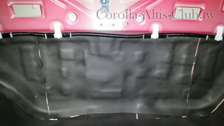

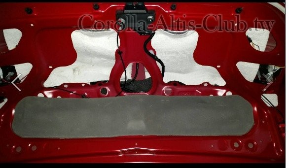

因為太容易施工,就一發不可收拾,不到一個小時就OK了,想到時才拍了少少的幾張圖片。此塊板金噪音對汽車內部的影響較無直接,制震墊材料在貼完下方剛好用完,其餘地方就沒再貼了,

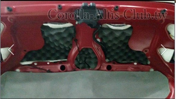

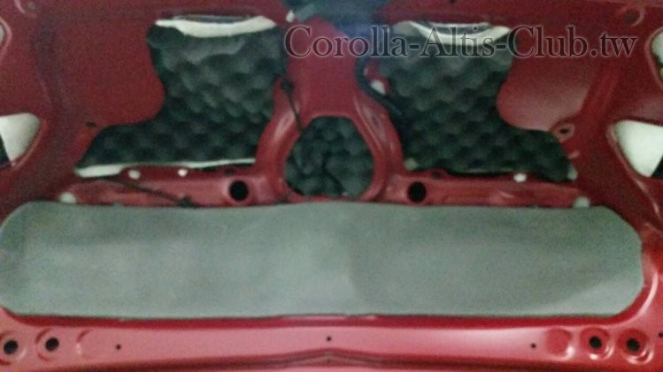

先將飾板周圍的扭力扣一一拆除並收好,把所有空洞處都塞進一公分厚的雜花棉(圖28 28.jpg ,再把厚4公分的波浪隔音棉(圖28-1 28-1.jpg 也塞進空洞的地方,加在白色雜花棉的上面,把空間都塞滿了(圖28-228-3) 28-2.jpg 28-3.jpg 最後再把飾板裝回原位就大功告成了
