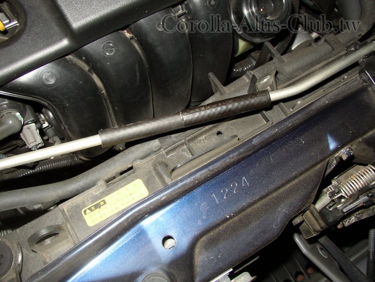

今天從台南開回高雄, 想說來檢查一下水箱水位!!(太閒)
結果打開引擎蓋才剛摸到頂桿, 我哩類~ 超燙!! 硬撐著把頂桿撐好,
雖然沒燙傷但也好痛!!
不知各位大哥有何解決良方?? 局部包隔熱棉嗎?

一般人是不會在這個時間點開引擎室的,撐桿是鐵製的,在引擎室的高溫下,當然燙手啊!解決方法很多,最便宜的就是包覆隔熱、隔音棉 ,厚度3~5mm,裁切3~5公分寬,長約8~10公分,以旋轉重疊方式纏繞包管,應可解決燙手的問題,提供您參考!

除了包覆隔熱棉, 也可改氮氣撐桿~
我上一台ALTIS有改, 每次開都不會有此問題;

頂桿用一段橡膠管切開包覆就好了,在很多車種都有這樣貼心的設計。TOYOTA為什麼沒有?嘿⋯⋯⋯⋯

橡膠管不會融化嗎?

引擎室裡有多少橡膠管路跟橡膠蒙皮線組^^

https://tw.bid.yahoo.com/item/車庫小舖-2014-11代-ALTIS-專用-引擎蓋-氮氣撐桿-挺桿-100004422567
車庫小舖 2014 11代 ALTIS 專用 引擎蓋 氮氣撐桿 挺桿
我車也是裝這個就解決了
