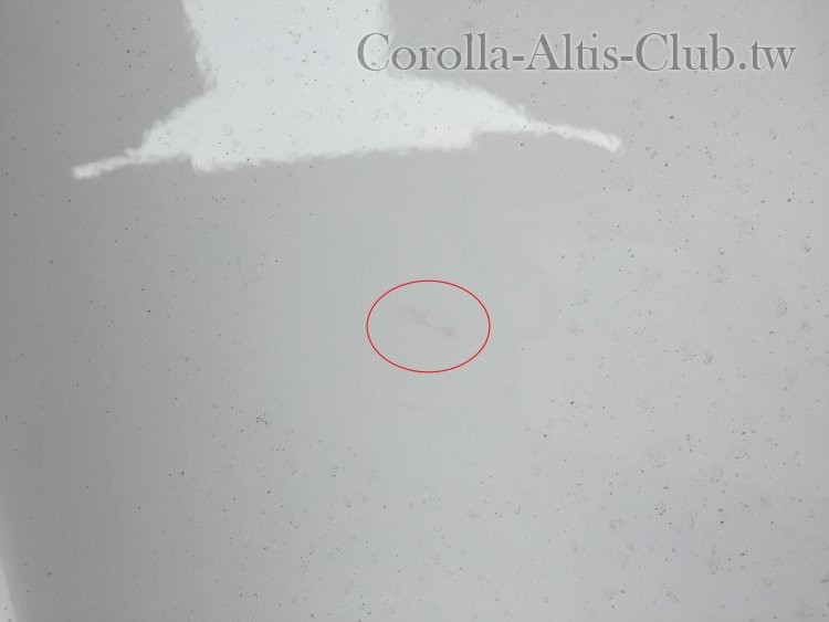

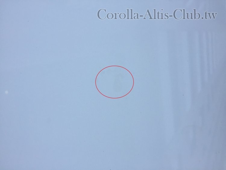

前幾天回原廠保養 技師交車給我時檢查到~引擎蓋、左前葉子板上發現五元大小 淺色的斑點~
接待人員說....是你沒有打蠟...我當下反映是...
我:每周回公司開會 難停車 所以固定洗車打蠟(可以免費停咩...)
接待人員:沒講話
接待人員:我幫你處理,可以美容打掉
我:那不就是用粗蠟硬磨掉...
接待人員:只能這樣了...
暈倒,新車半年,夜停地下室  最少兩週洗一次車 打一次蠟....
無言...
剛剛0800打給我詢問保養服務...直接反映...看有無後續了吧...
PS~沒照片是因為手機拍不出來...想辦法看怎麼拍...再來上傳...
引擎蓋
引擎蓋
駕駛座前葉子板
駕駛座前葉子板

 樓主| 發表於 2015-7-4 17:06 | 顯示全部樓層
0800很有用...剛剛打來了 安排星期三進場烤漆組長鑑定
我妹夫的altis 每天丟在外面風吹雨淋 一樣15年式的 很少洗車...都沒這個問題
怎麼我常打蠟的反正這樣...
