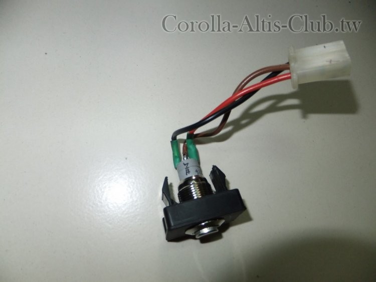

我上台九代ALTIS有裝第二中控, 對於副駕來說很好用~
目前新的ALTIS也想裝...
有拜讀板上前輩的文章了, 所以已經知道如何接了!
但卡在一點... 開關很難買...
嘉義市目前的汽車百貨或電子材料行我都跑過了...
沒有一家有賣合適的, 不然就是太大塞不下~~
上次想從淘寶買, 但卻發現過個水要價快500元, 整個誇張!!
所以想請問板上有人有推薦的中控開關嗎? 我要可以回彈的~
不一定要有圖示, 重點是能塞得下飾蓋就好~~
另外有人在飾蓋上裝過天使眼開關嗎?
16MM的不知道能否塞得進去呢? 感謝了~

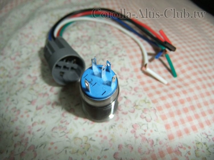

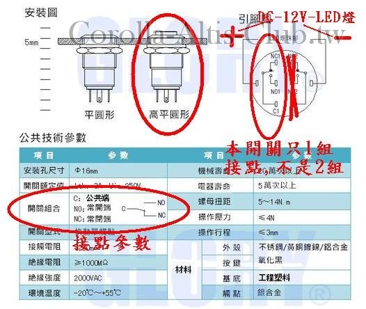

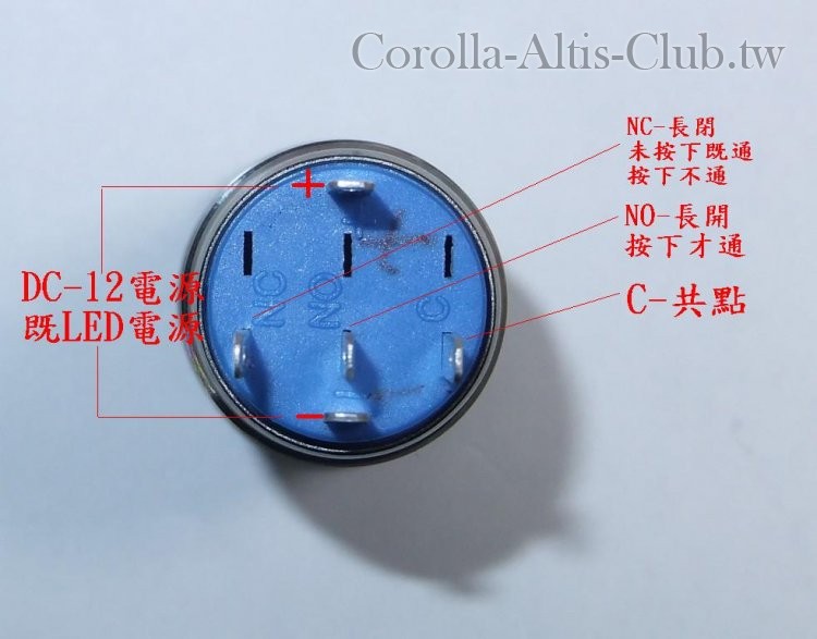

16mm天使眼的參數,若有想DIY第二中控開關可參考︰
第二中控鎖接線請參考︰本論壇的連結︰
回復 2 0
242
3275
3275
發表於 2015-7-13 22:26 | 顯示全部樓層

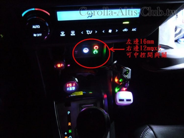

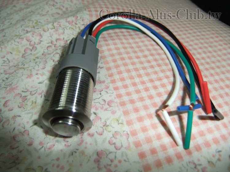

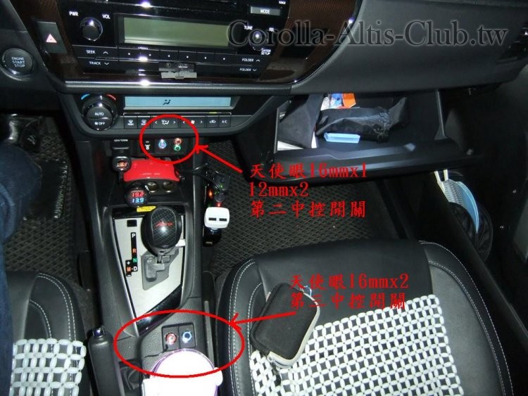

天使眼開關12mm及16mm皆可安裝;12mm可同時裝2個,1個蓋板需挖2個洞;開鎖及鎖門,
16mm1個蓋板只能裝1個;X天及X摩皆有賣,收尋︰天使眼 16mm,就有多人在賣!

oak 發表於 2015-7-13 22:26
16mm1個蓋板只能裝1個; ...
oak大~~
這些是自己DIY的嗎?
可否提供一下開關購買連結呢? 感謝~

芋頭 發表於 2015-7-14 09:21
oak大~~
這些是自己DIY的嗎?
可否提供一下開關購買連結呢? 感謝~
為避免有廣告嫌疑,已PM我原購買的網址。及本論壇之前安裝第二中控接線的文章,請您參考!謝謝!
