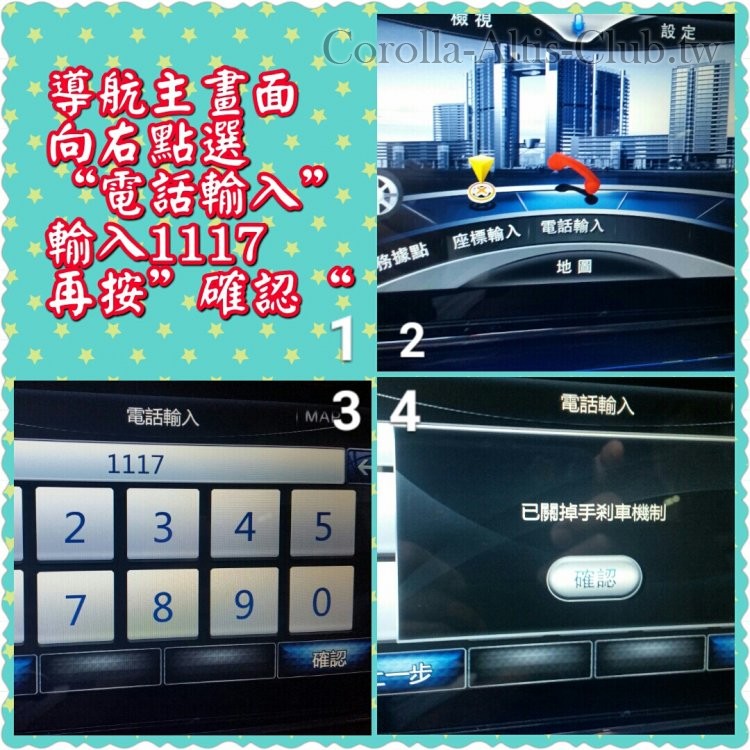

解除車仕美8吋怡利導航系統手煞車機制
搜尋了好久,感謝monkey大大無私告知。
僅分享設定方法,請遵守道路交通安全規則

發表於 2015-9-11 18:09 | 顯示全部樓層
我輸入1117後 有出現手煞車限制解除
可是我放手剎車 還是不能邊開車邊看電視耶  一定要拉手煞車起來
這個設定是只設定導航嗎   電視和USB的MV行駛中也還是不能邊開邊看嗎???

發表於 2015-7-19 15:04 | 顯示全部樓層
wangsir56 發表於 2015-7-18 23:24
我的車美仕8吋怡利可以喔,
輸入設定一次解除,再一次啟用,
你試看看
可以了...謝謝大大的分享

發表於 2015-7-18 17:07 | 顯示全部樓層
我也是設定一次就可以了

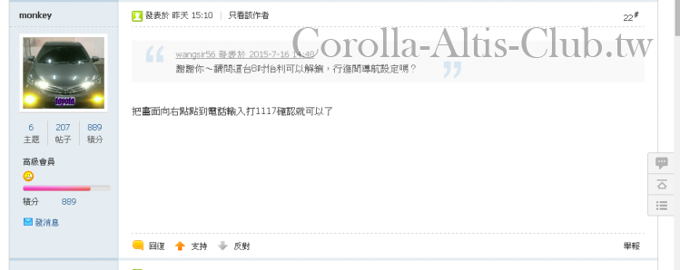

發表於 2015-7-17 09:45 | 顯示全部樓層
請問:電話的輸入數字依據是什麼?阿飛如果也打入這組數字有效嗎?

 樓主| 發表於 2015-7-17 09:57 | 顯示全部樓層
本帖最後由 wangsir56 於 2015-7-17 10:02 編輯
林單飛 發表於 2015-7-17 09:45
2.車美仕8吋怡利可以

 樓主| 發表於 2015-7-18 23:24 | 顯示全部樓層
qq0836449 發表於 2015-7-18 23:14
請問大大:   我的怡利更新後  行駛中就無法輸入導航地址.. 但只要一停車(不用拉手煞車)馬上可以設定導航地 ...
我的車美仕8吋怡利可以喔,
輸入設定一次解除,再一次啟用,
你試看看
