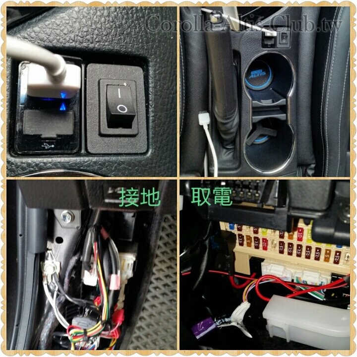

最後還是給他裝下去了
學習stevennick大大的"DIY 盲塞式USB充電座與小開關" http://corolla-altis-club.tw/for ... =15351&fromuid=8550 (出處: Corolla Altis Club)

帥喔,自己搞的,安啦!取電是取那一個位置的電源,有編號嗎?圖太小看不清楚,有更詳細的資料是供參考,很多車友都想知道!

謝謝!點煙器的,請點上方連結"學習stevennick大大的"DIY 盲塞式USB充電座與小開關"內有說明喔。

配線其實很簡單,把音響的 ACC 跟 GND 找出倂接上即可

用電表把音響的 ACC 跟 GND 找出倂接上即可,或是就跟點煙器線並聯也行,誰近就用誰
