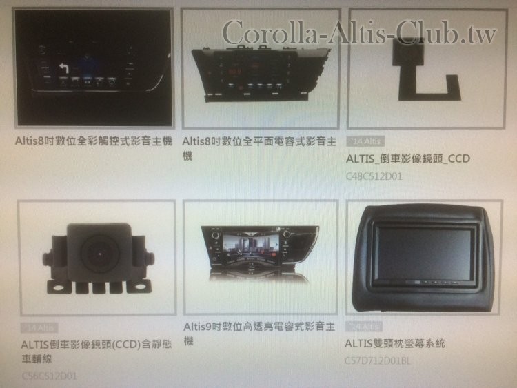

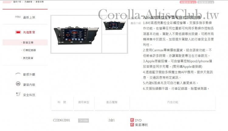

我車在國都買,當時有加裝「影音系統」;結果看到北都「影音系統」有「HDMI」功能,寫信給車美仕,車美仕說「影音系統很多款,國都款跟北都款不同,國都款不能升級HDMI」,我回客服說:「車美仕官網只有一款,為何現在告訴我很多款,且不能升級?是否要重視官網內資訊即時更新」
非常不滿意 車美仕 與 TOYOTA問題互推。
現在我到底能怎樣讓現有主機提升「HDMI」功能,有廠商介紹嗎?

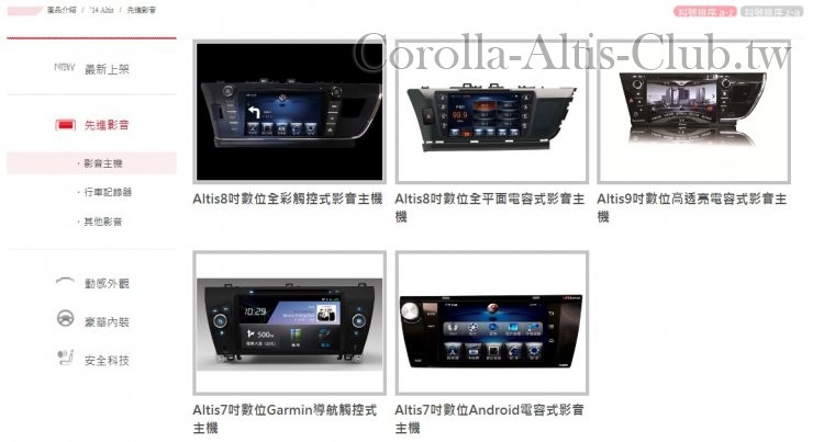

更新:應該是因為我的建議,車美仕把影音主機更新了,如圖看到的目前有5款以上

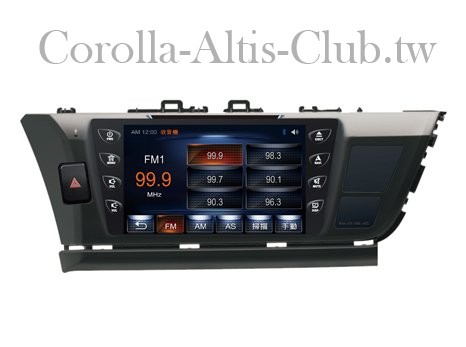

發表於 2015-7-28 17:44 | 顯示全部樓層
請問你的「影音主機」是那一款型號,PO照片大家看能否幫得上忙!

 樓主| 發表於 2015-7-28 19:24 | 顯示全部樓層
我是官網上那台,但是打去車美仕問,他們說altis影音系統非這一款,還有很多款,結果罵了客服的人,因為官網上根本只有一款,哪來很多款?(官網根本沒在更新)
我明後天會掃描上傳 我之前拿到的影音資料(國都與北都的型錄)

發表於 2015-7-28 20:17 | 顯示全部樓層
我們官網不一樣嗎???
我進去有三款耶!
看來樓主只能放棄念頭了!

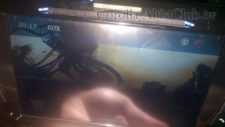

發表於 2015-7-29 00:25 | 顯示全部樓層
本帖最後由 jhang 於 2015-7-29 06:24 編輯
我拆過9吋的主機,他後面有一組AUX IN的線組,我試過如果倒車鏡頭的輸出插在AUX IN的VIN上是有影像的
如果你是手機想要用MHL的功能同步在車上的話
或許可以試看看有一種HDMI TO AV(關鍵字)的轉換盒,
只是我上面說的是理論上實際上我還沒試
-------------------------------------------------------------------------實際試用結果----------------------------------------------------------------------------------------------------因為我手邊沒有那種轉接盒所以用小米盒子的AV OUT來實驗看看
結果如下圖
[img][/img]
結果出來9吋可以藉由AUX IN來完成其他設備的輸入

 樓主| 發表於 2015-7-29 08:40 | 顯示全部樓層
gun700608 發表於 2015-7-28 20:17
我們官網不一樣嗎???
我進去有三款耶!
看到你回復,我立即上官網去看,確實被更新到五款影音主機,果然客訴是有用的
