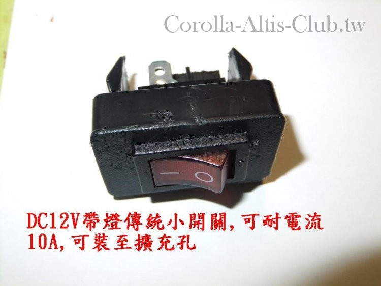

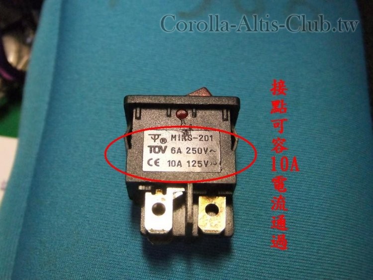

發表於 2015-7-31 01:35 | 顯示全部樓層
本帖最後由 oak 於 2015-7-31 12:16 編輯
若加繼電器增加麻煩,但可用傳統的DC12V帶燈開關來取代天使眼,
因傳統的小開關可耐10A電流!您可參考一下!
較不會因開關接點容量小而有問題!
接點耐電流10A
接點耐電流10A
DC12V帶燈傳統小開關
DC12V帶燈傳統小開關
