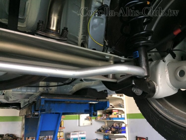

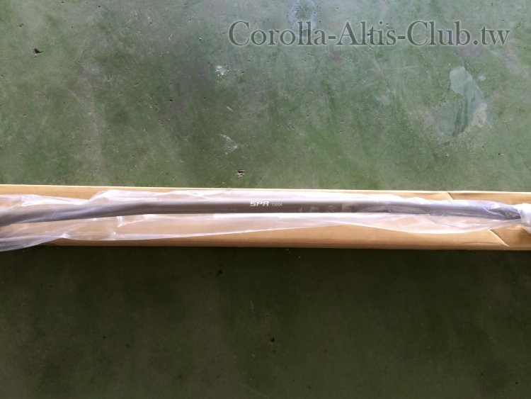

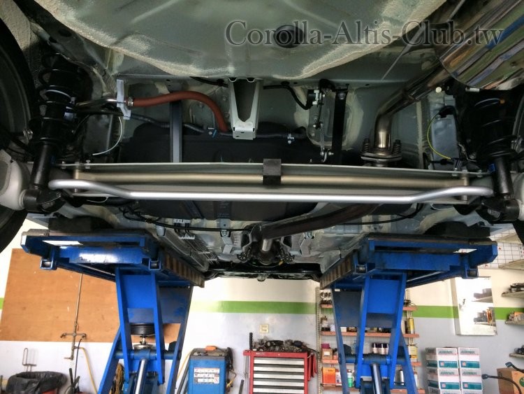

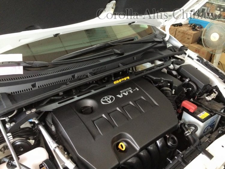

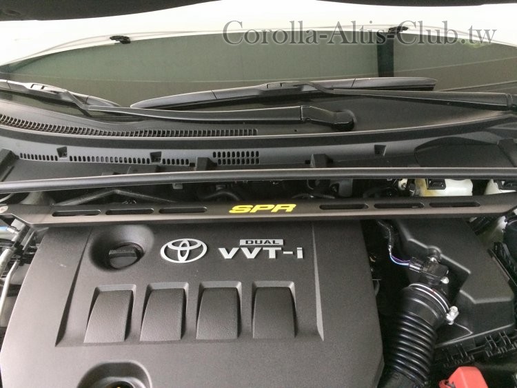

SPR前拉+SPR後平衡桿+A大牌後防傾趕
裝完整個車體變紮實了,非常有感覺^ ^

SPR前拉桿+SPR後平衡桿+A大牌後防傾桿
後下防傾桿的部分請找Art of Car
其實SPR裝在後下那支也叫做防傾桿喔~
又叫做扭力桿
功能跟AOC是一樣的
但SPR的是替換掉原廠的
利用原車後懸吊扭力樑的結構
來扭轉筆直的桿身
達到防傾的效果
AOC則是另外加裝的
利用自身ㄇ字型的結構做扭轉
來達到防傾的效果
市面上還有第三種
是鎖在兩邊避震器下
然後中間拉一根空心桿子
這種我就不能理解了...
PS
平衡桿其實是裝在前上那支拉桿
後平衡桿+後防傾桿差在哪裡呢?

市面第三種鎖在兩邊避震器下,中間拉一根兩端有魚眼轉軸的空心桿子名為SUMMIT款的拉桿.
橫向應力傳輸較為直接.屬於有效改裝.至於效果與Apple版主ㄇ字拉桿的差異,目前沒有數據及實際對比測試.
ㄇ字拉桿廣泛運用在多連桿後懸吊,通常還有搭配加裝左右各一組魚眼李仔串連桿,強化後懸吊惻傾的應力平衡.
早期美規輸入車種多半列入"選配"
中國卡羅拉,雷凌因為採用簧圈獨立分離式後懸吊,改裝只有類似SUMMIT款魚眼轉軸拉桿,
泰國與台灣相同後懸吊系統,當地改裝拉桿是TRD加粗原廠型拉桿(SPR型)和SUMMIT款魚眼轉軸拉桿
最近有款號稱泰國TRD後下拉桿,比較好奇它的安裝方式.....
