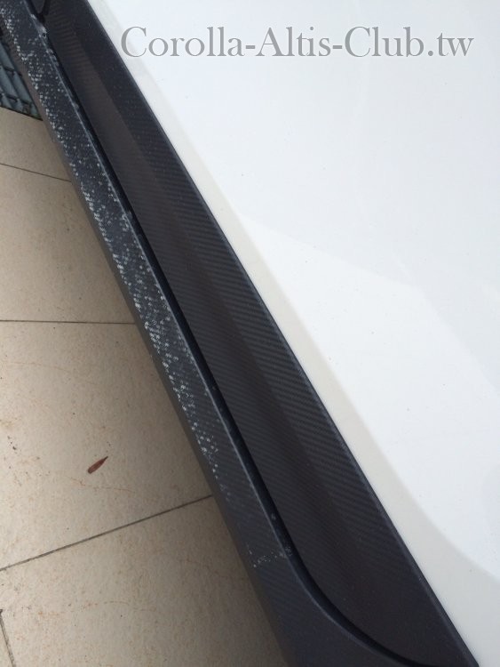

我是買X版,
想請教一下各位先進,那條碳纖維為什麼有不規則的白色斑點,那個洗車也洗不掉,而且整條的前後超出車門寬度的兩側沒有這種情形,髒與不髒的交界很平整,有點像是膜不平整的感覺,但是摳了一下不覺得可以撕掉什麼東西。
不知道是不是只有我這樣,交車的時候沒有,後來開幾天才出現的,
請問一下那個要怎麼處理呢?

我的x也有這種狀況,很無言,後來用酒精擦起來了…只是好像有點小褪色,沒有交車時那麼黑了。

昨天回原廠問這個問題 是原先保護膜殘膠導致

如附件
79
6290
6290
發表於 2015-8-31 07:44 | 顯示全部樓層
看起來確實現是殘膠的感覺
