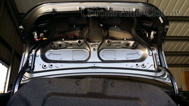

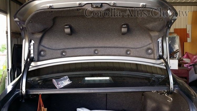

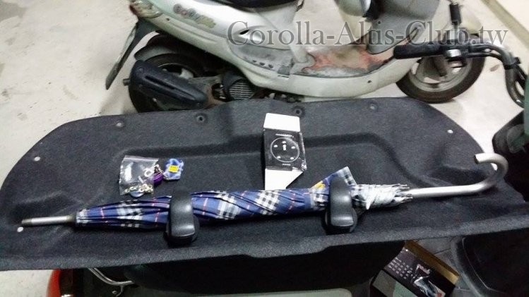

首先打開禮物 然後就是兩個鉤子跟螺帽! 還有旁邊有附 要穿孔的樣品!

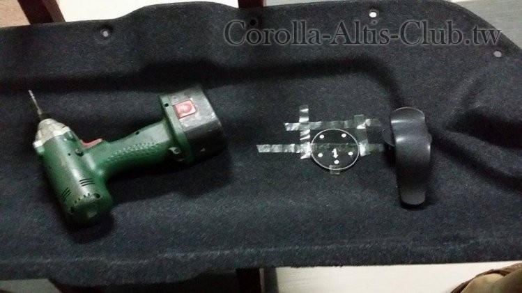

先自己量好要上勾還是下勾 模擬一下 我自己是盡量把傘的頭尾 避開凸起處 讓他剛好在凹槽!

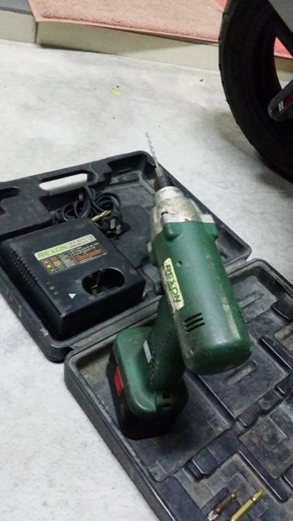

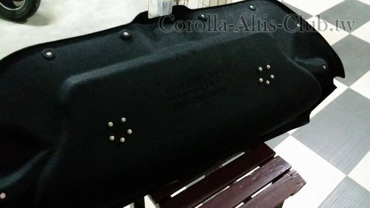

接下來準被挖洞的工具
量好距離準備開工 最後是準備開口向下 因為 如果往上的話 那邊會有一個幅度我怕螺絲鎖上會不平整

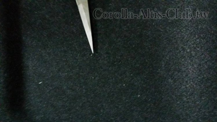

挖洞挖洞!~~ 動口不夠大 可用剪刀尖頭進去旋轉撐開!

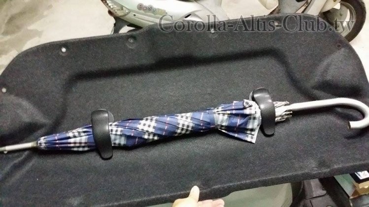

把勾勾套上 鎖上螺帽 完成!

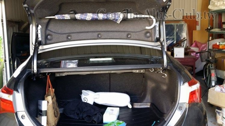

掛上雨傘!~ 嗯嗯 不錯 之後一定會去買一把"""武士刀造型雨傘"""來掛 目前還沒有先將就一下
裝回去!!

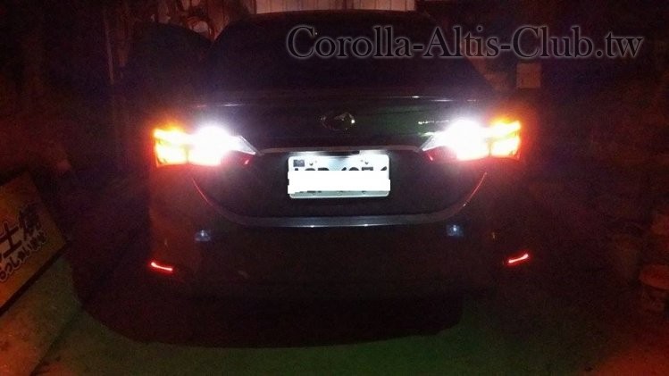

至於 燈????~~ 因為都拆了 一次工 就順便把倒車燈後牌照燈也一併換了吧!

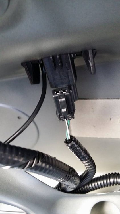

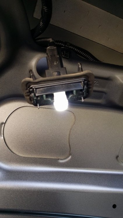

倒車燈非常簡單 轉開然後裝上LED就可以了~ 至於 正負極有沒有接對
我是先發動車子"拉手煞車" 然後打R檔 記得 倒車燈泡要先拆掉毆 不然超燙
然後LED燈插上 有亮表示OK 沒亮就換邊反插就好!

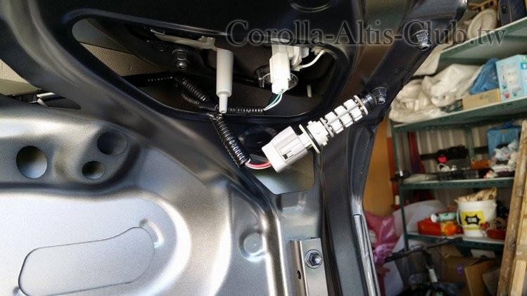

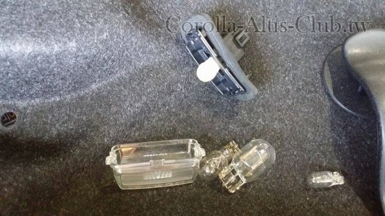

牌照燈就有點學問!~ 論壇上也有很多人友分享 我就簡單帶過
先拔掉
拆開 裝上

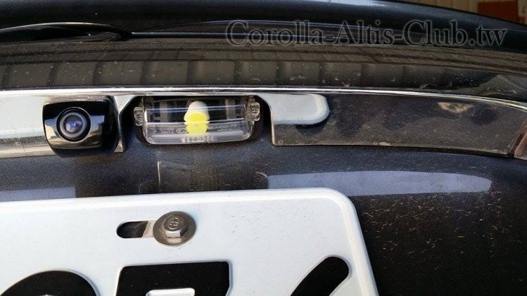

回裝
效果!~~~
在這邊LED燈是 愛車家族購買的  真的有夠流氓!

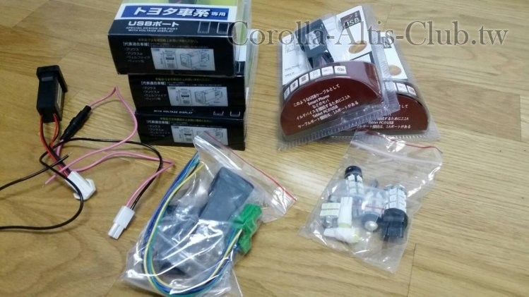

下次DIY 預計~ 電壓表&USB!&車內氣氛燈 當然這些論壇上也有人發過 在交流交流!
