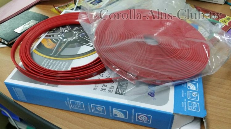

一、材料:
紅色軟管 輪框保護貼.jpg (輪框專用保護貼,託人購自大陸,一台車四輪框長度八米加購一米共九米)
5D卡夢細緻紋152cm*30cm一張

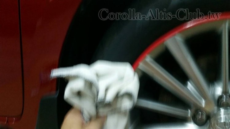

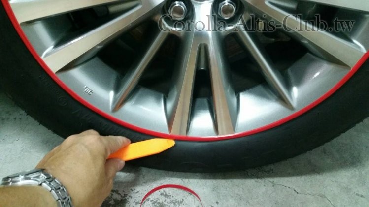

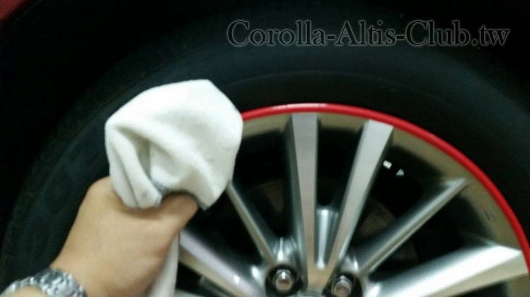

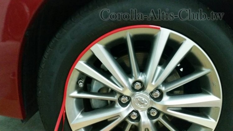

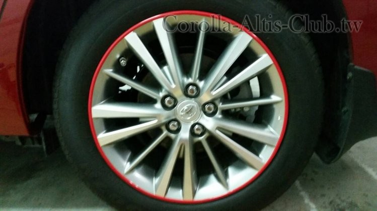

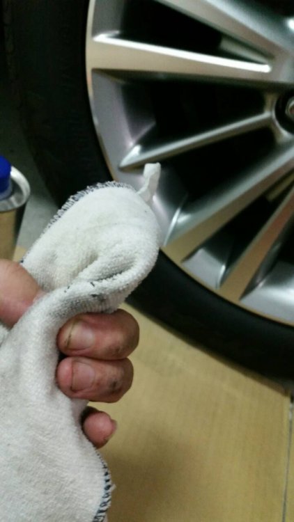

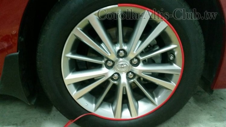

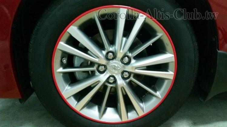

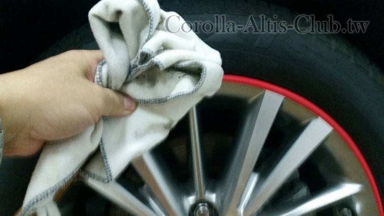

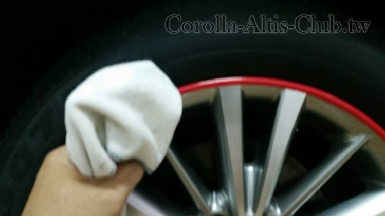

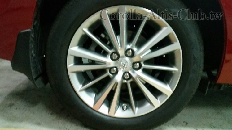

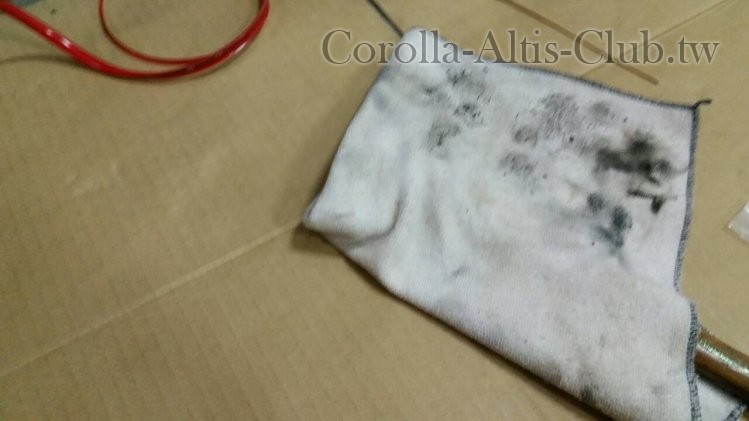

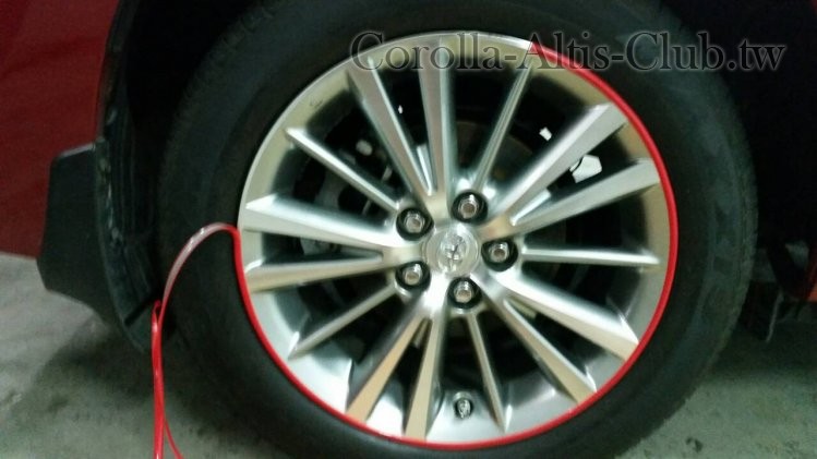

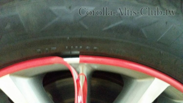

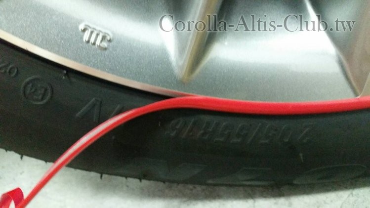

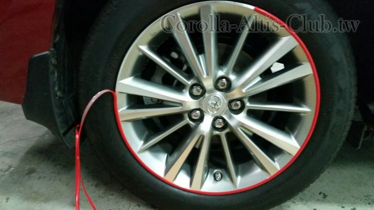

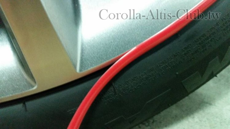

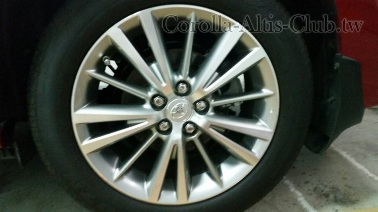

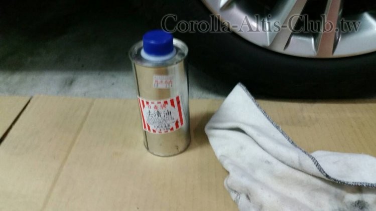

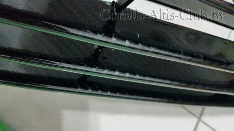

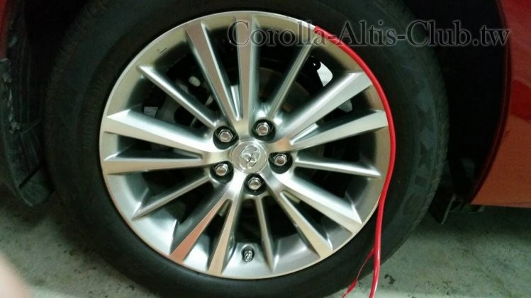

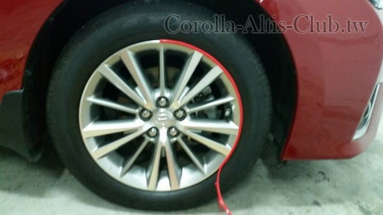

施工前一天將輪框先清乾淨,涼乾。施工時,可以使用隨包附贈之清潔劑、助粘劑,但是不好用。這是「左前輪」 001.jpg ,阿飛是使用「去漬水」 002.jpg 將四個輪拱邊框,都徹底的擦拭清潔一遍,再使用之前做「風切聲」網購材料所「附贈的助粘劑」,將每個輪胎邊框周圍都抹上一層膠水。紅色軟管是呈現半圓形狀,邊緣細長是貼在內圍、短粗則貼在外圈。先把初端切口修剪一下 003.jpg ,方便等會兒繞一圈後,會合連接處可順利緊密的粘貼在一起。要順著輪框的邊邊,慢慢的撕開3M背膠,慢慢的貼、也要慢慢的、札實的壓緊軟管。在繞了一圈後,快到匯合處時,為了使接縫處平整,可稍微多剪1~2mm的軟管,使得兩端有相互頂著粘在一起,較不會有脫落的情形產生。

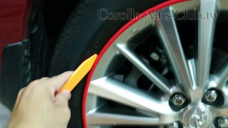

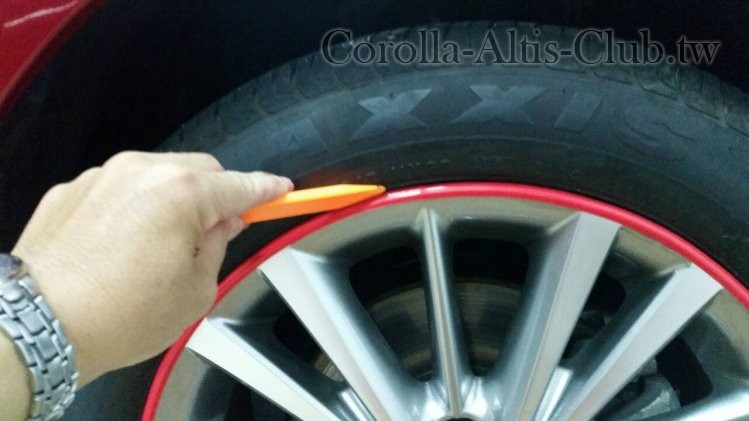

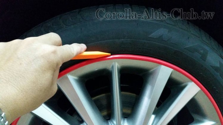

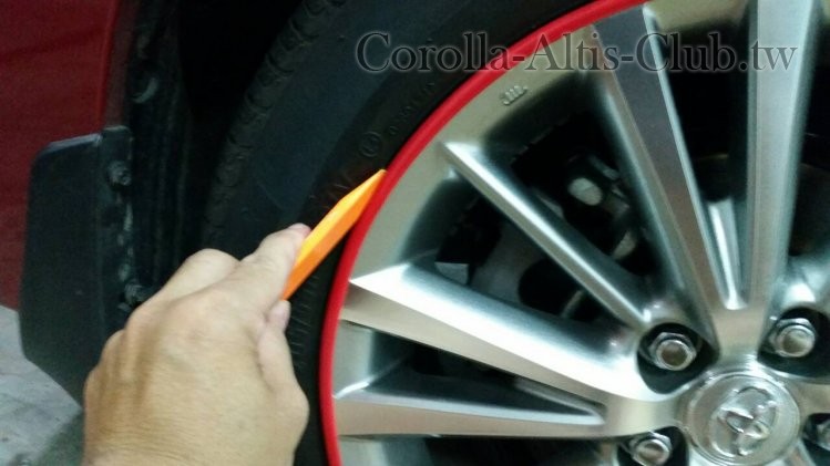

使用平板拆飾板器,插在輪胎和輪框之間的縫隙,順著這個溝槽,邊移動拆板器,邊壓緊靠近外圈的軟管邊緣,使得軟管能更密切的粘合。

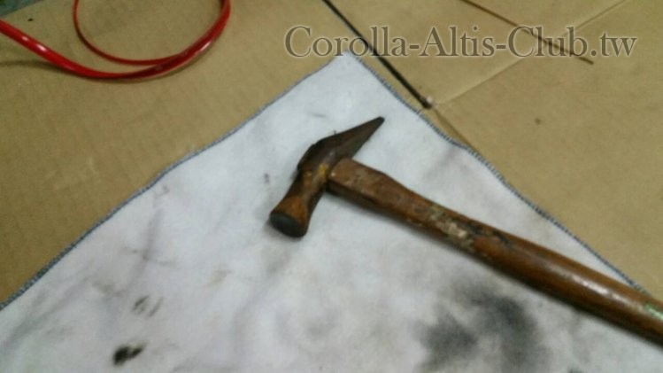

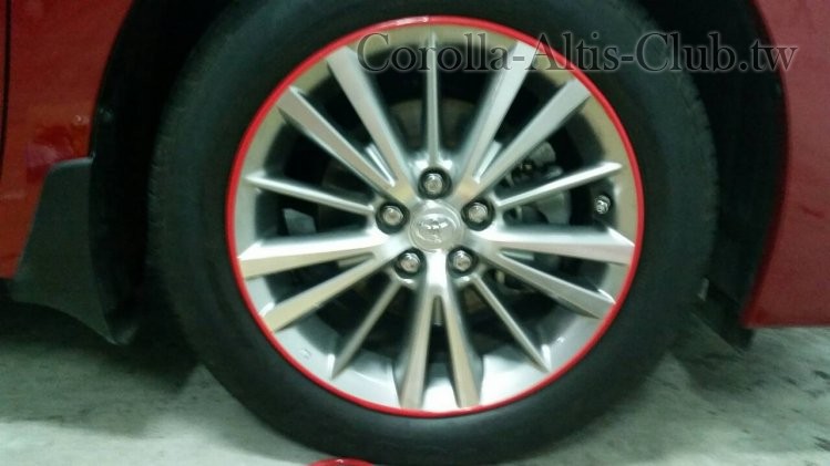

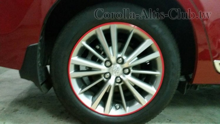

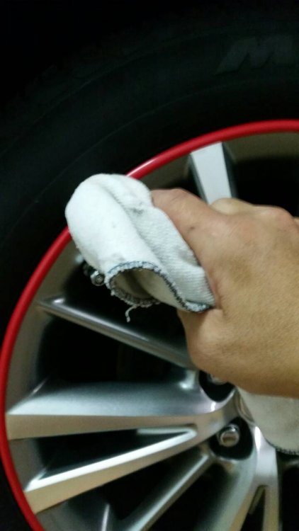

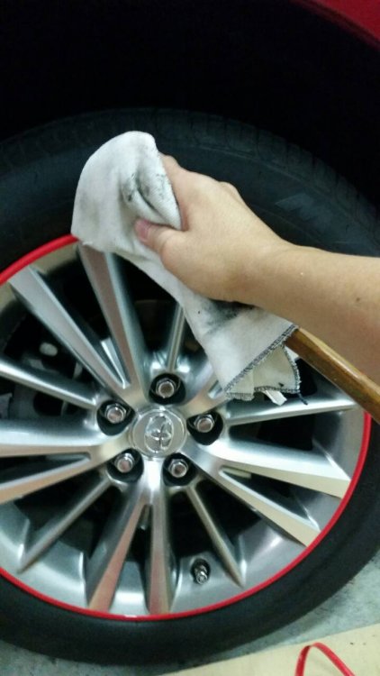

阿飛沒橡皮鎚,只好使用鐵鎚包布來將就用 004.jpg 004-1.jpg 。延著輪框方向輕輕敲軟管的上面 005.jpg 005-1.jpg 006.jpg 007.jpg ,加強軟管的粘着性,這是完工後的輪框 008.jpg 009.jpg
四個輪胎的做法都是一樣的,只要按照前面的方法施工就可以了,只是有幾張照片,忘了拍照,所以在後面三個輪框施工中,都有詳盡的補拍了。
這是右後輪的施工照片 010.jpg 010-1.jpg 010-2.jpg 010-3.jpg ,這是用平板拆飾器,插入縫隙壓軟管的圖, 011.jpg 011-1.jpg 011-2.jpg ,敲打軟管的動作 011-3.jpg ,右後輪施工完畢照 011-4.jpg
這是「右前輪」 012.jpg 這是粘貼軟管的圖,要延着輪框邊邊的 012-1.jpg 012-3.jpg 貼齊就會很好看。 012-2.jpg 012-4.jpg 013.jpg 013-1.jpg 014.jpg 014-1.jpg 015.jpg 這施工完成圖,今天出外辦事時,開出車庫時的照片 015-1.jpg

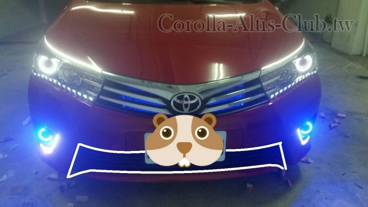

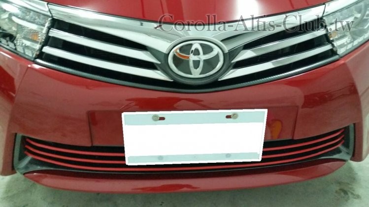

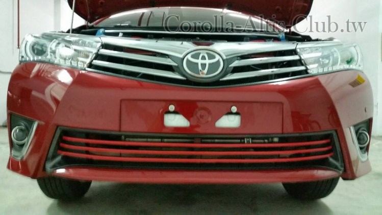

二、進氣霸施工:就是照片中大牌底下的黑色塑膠飾板(白色框框之處 162681.jpg

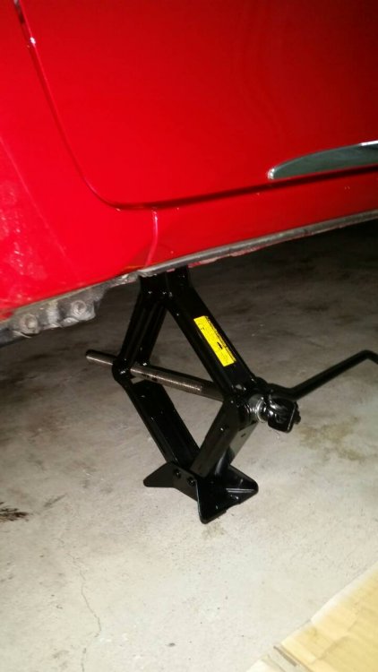

1.先用二組千斤頂把前輪車身撐高 020-1.jpg ,高度至少要讓車主可以平躺進去,可以順利拆卸水箱底下護板的螺絲就行了。當車友躺進車底時,會看到這塊底板,先說明一下底板的螺絲孔位置如圖 020-2.jpg ,要用10號套筒鈑手拆下螺絲。

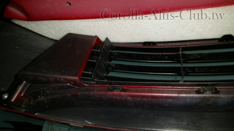

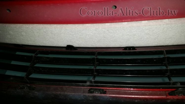

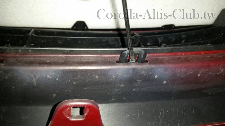

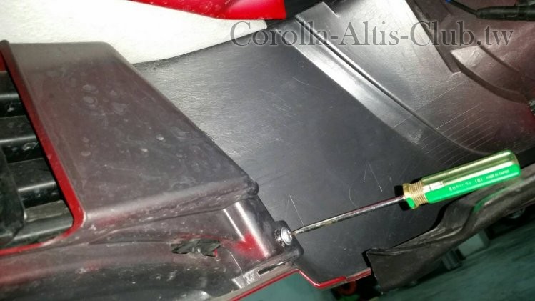

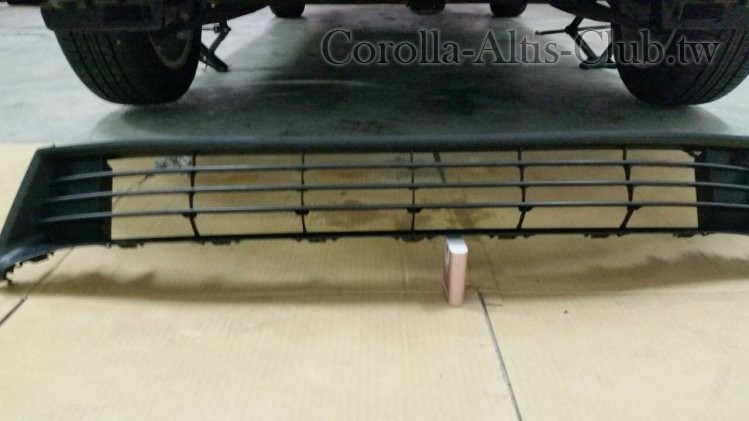

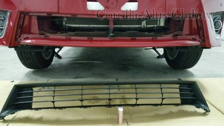

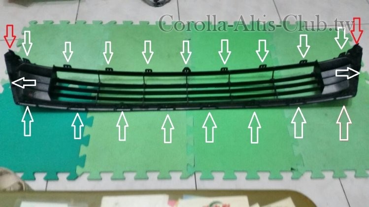

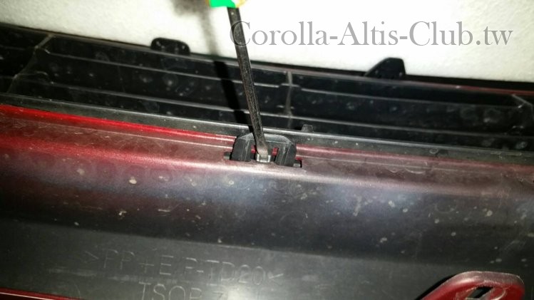

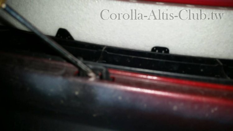

2.此時要用小手電筒照明一下,不然黑壓壓,無法看清「進氣霸板」的位子。先用小電筒,把整個進氣罩周圍詳細的查看一番 021.jpg 021-2.jpg ,別拆錯了。進氣霸周圍的卡榫支架排列是呈現口字型,故要拆卡榫支架時,一定要延著周圍繞一圈的拆,會比較好拆。阿飛是用口含著小電筒照明卡榫支架的位子,雙手要一起動手弄 021-1.jpg 021-4.jpg 021-5.jpg 這些照片無法呈現雙手施工,因為要拿手機照相),一手持小一字起子壓對卡榫(它在卡榫支架的中間,是一支小小卡榫),另一手要頂卡榫支架出去。左、右二端的地方,有鎖一顆小攻牙螺絲 021-6.jpg ,這是始料未及,故沒有準備十字起子,好在用小一字起子,一樣可以卸下它。還有就是在兩邊的邊緣地方(就在進氣霸的左、右兩邊)卡榫支架是看不到的,只好用手感觸摸,了解支架和卡榫確切的位子,再小心的用一字起子一頂一擠的拆它,這裡是難度高、最難拆的所在,請車友們一定要很有耐心的拆(阿飛也是試了很久,才插對了卡榫,好不容易的拆下它:支架)。再來就是上方的卡榫,雖然車友看得到支架,但是方向相反,在其中間的小卡榫,完全看不到的,所以也是不太容易下手。拆下進氣霸的樣子。 021-7.jpg 021-8.jpg

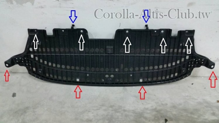

這是拆下來的進氣霸 021-3.jpg 為了方便看到卡榫支架的位子,物件是放反的),先來了解卡榫支架的位子,說明如下:
紅色箭頭:左、右兩端鎖小攻牙螺絲處。
上方白色箭頭:就是看得到支架和卡榫的地方,有九支。
方白色箭頭:就是看得到支架,卡榫看不到的地方,有八支。
左、右白色箭頭:就是兩邊邊緣,看不到支架、卡榫的地方。共有二支。

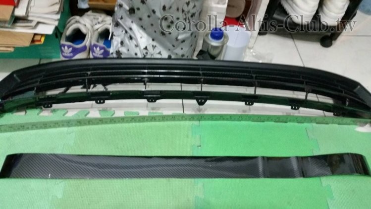

3.真正困難的來嘍!貼卡夢貼紙(請先用去漬水擦拭清潔乾淨)。

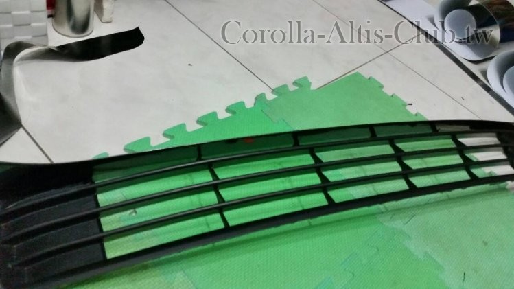

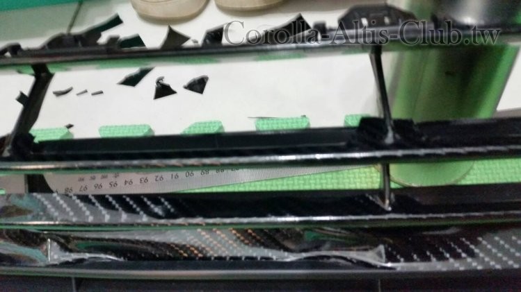

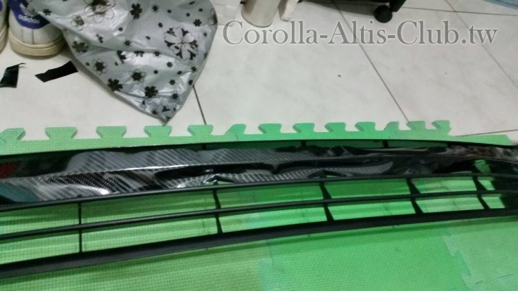

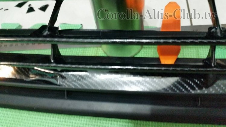

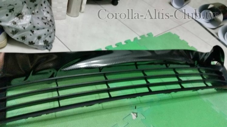

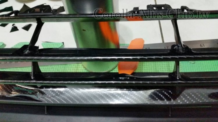

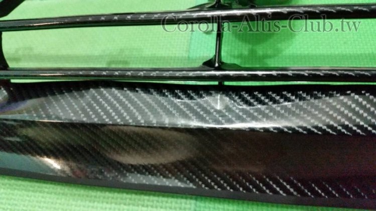

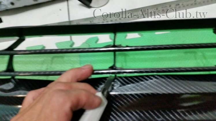

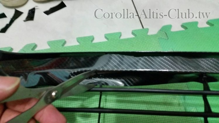

先量好、裁剪要貼的橫條的長度和寬度 030-7.jpg ,從橫條的底部開始貼 030.jpg 030-1.jpg 030-2.jpg ,再慢慢的往上貼,在轉彎處一定要用吹風機熱風烘烤過 030-11.jpg 030-4.jpg ,讓貼紙定型。在貼的時候,要隨時注意是否平整,有無氣泡,如果都有的話,請撕開貼紙重新再貼一次。在靠近進氣霸中間上下(就是橫條與橫條之間的連接柱)的小支撐架(有五支)時,要剪開適當的切口 030-3.jpg 至於多大切口才是適當,請車友們自行斟酌),方便整張卡夢貼紙,穿越支架平貼在板上就行。由於整塊板和橫條是圓弧,故很難貼的平整,勢必要拉貼紙加烘烤,方能貼的較好看。卡夢貼紙和支架間的連接小縫處,要很小心的裁切切口和粘貼的時候,要盡量貼的緊密一點,不然會不好看,這些地方也是最容易有產生氣泡和折痕的,務必小心處理才是(這裡也是重覆性的貼最多次、花最多時間的地方)。再來就是貼紙貼到板子邊緣時,在背面的收邊,貼紙盡可能多預1.5~2公分,會較容易收邊。如果有預留不足的話(剛開始貼的時候,貼紙是切剛好、或是預留不夠長,可用平板器加以固定邊緣 030-5.jpg 030-6.jpg 但效果不是很好的話),就要補貼反折片,效果不錯(反折片就是另外裁剪寬2公分、長度相同的貼紙,貼在原先的卡夢貼紙的邊緣0.5公分處,然後用力拉平貼紙往板子的背面倒貼粘住板子),不然邊邊的貼紙會有翹皮、氣泡、折痕的產生。這是粘貼一條橫條的貼法。
這個進氣霸整個從上到下,總共有五條長橫條 030-9.jpg 030-10.jpg 030-8.jpg ,所以這樣的粘貼動作要重復五次 030-12.jpg ,最後進氣霸兩邊的圓弧弧度最大,這裡很難一次可以一長條就貼到好,咱們非專業,技術不到位,沒關係。就來個分段施工「併接法」也是不錯又可行的方法。

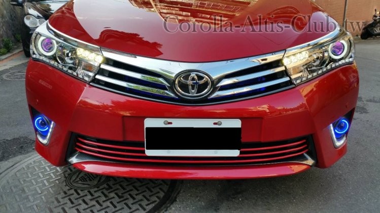

在經過長久的努力與不斷的重復修正粘壓、烘烤,終於完工嘍 030-13.jpg !再將完工後的進氣霸裝回車上,在回裝時,要注意的是,安裝法是和水箱罩一樣,就是整個進氣霸的板子,要慢慢的將板子支架,一次性的全部對準孔位後,輕輕的拍打板子,使其完全卡入前檔保桿上,最後別忘了左、右二顆的小攻牙螺絲鎖上,就是真正的大功告成了 031.jpg 032.jpg ,這是在戶外的樣子 190240.jpg
