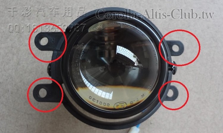

圖中為 ALTIS 專用霧燈,小弟想自行 DIY,所以東西都備全了,現在只差圖中四個鎖保桿的螺絲規格(同原廠鎖霧燈反射面的螺絲,但因小弟車為雅致版沒有霧燈不知道規格),詢問原廠原廠也都沒貨要調貨,請問有神人知道這螺絲的規格嗎?謝謝

這不就是一般鐵板牙螺絲嗎?小北五金行都有吧!

原廠只有鎖兩個喔

大大跪求螺絲直徑和長度,原廠是交叉鎖嗎 謝謝x100

Altis041993 發表於 2015-8-16 19:19
這個部分直接拿霧燈罩套物燈座比對螺絲就可以了
不會有車友沒事去拆霧燈座量長度尺寸寬度
可以去問原廠或是給外面的改裝廠裝他們比較了解

兩支交叉鎖裝時就知道要鎖那兩支
螺絲盤面為大盤頭
不是4mmX10mm就是5mmX10mm就可以鎖
迫緊就好不要硬鎖會崩牙
