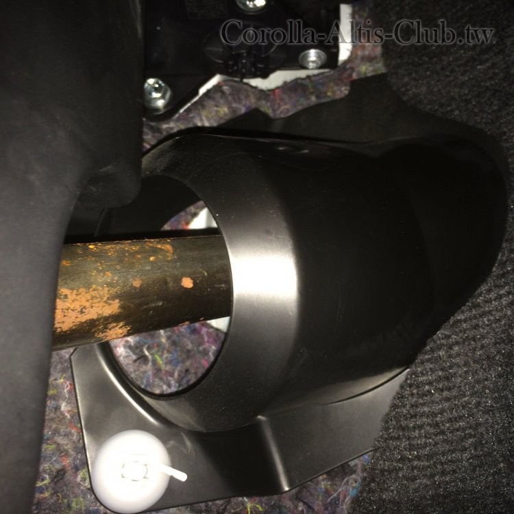

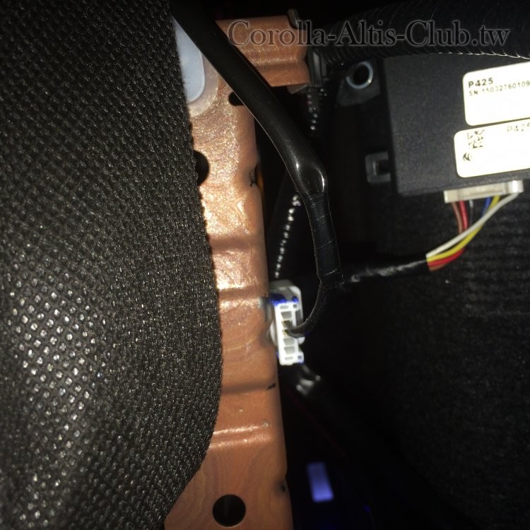

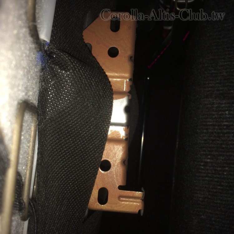

今天心血來潮去看了方向機柱及座椅下方,果不其然...哈哈!不多說,請看圖!(純粹分享)

這種東西就是眼不見為淨囉~

雖然沒有影響~ 但是看起來面積有點多 XDDDD

真的是有點多 我在論壇看見的幾乎都是3/1~4/1而已 我幾乎全滿

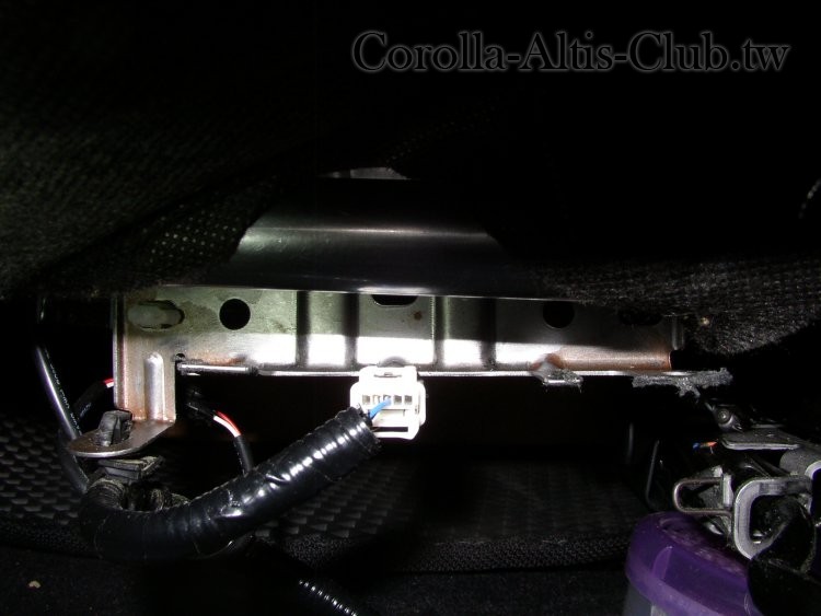

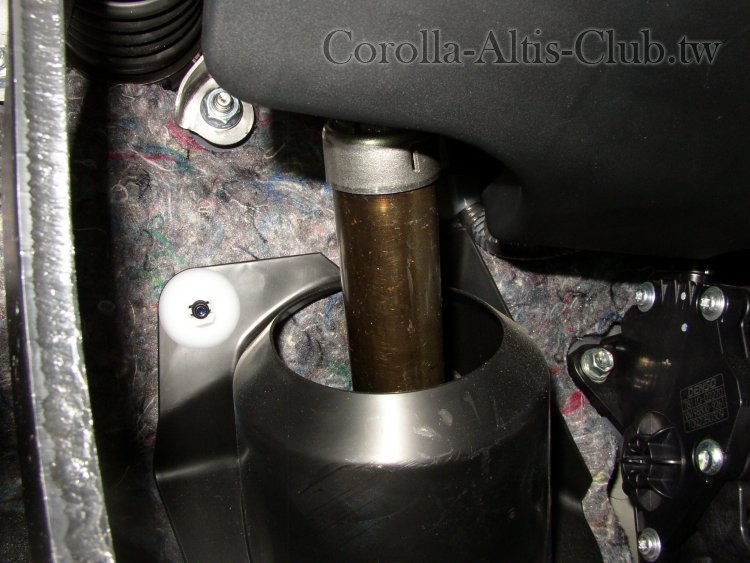

我上傳藍陵的情況(出廠19個月)
方向機柱正常(出廠時原樣,未處理)~座椅下方原本前面鏽斑自行清理上油,背面無鏽(16個月前處理~現況如照片)
清理方式~菜瓜布,1000號砂紙研磨後,先沾WD40除鏽油擦拭一次,再以針車油或黃油擦拭一次
