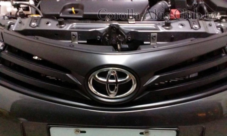

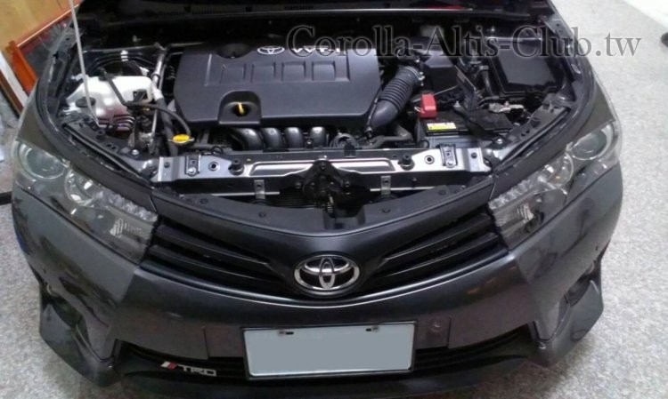

今天閒得發慌,想說原本包的卡夢不對稱 撕掉改包銷光黑
花了一個下午
39516.jpg 近照

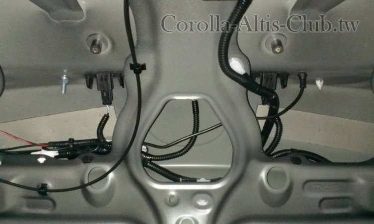

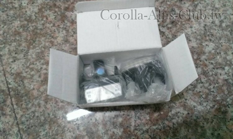

順便把之前買的LED牌照燈換上去
先拆開隔音板  裡面的縣組
直上型的模組

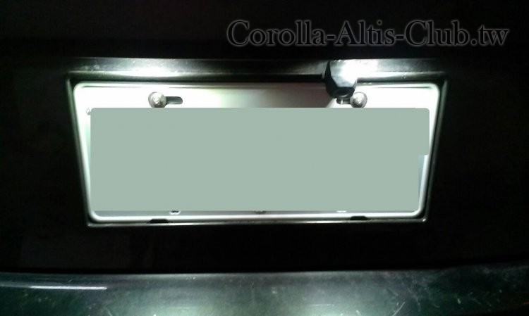

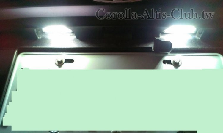

換好的樣子
心得:此款包膜賣家號稱可以乾貼,不過我還是習慣濕貼
比上次的卡夢貼薄 加熱比較快 濕貼的缺點 要等水分及氣泡乾 比較不會掉
(我自作聰明 濕貼果然沒有比較好貼)
感謝 飛大那篇拆裝  今天包起來順利多了
器材:消光黑包膜一捲 180*50
         泡泡水
         吹風機
         刮刀,電話卡(各有好處)
         美工刀,剪刀
         10號板手
         尖嘴鉗

發表於 2015-9-20 06:50 | 顯示全部樓層
請問J大直上牌照燈在那裡買的多少錢謝謝

 樓主| 發表於 2015-9-20 09:23 | 顯示全部樓層
本帖最後由 jay17088 於 2015-9-20 11:25 編輯
free543349 發表於 2015-9-20 00:24
請問J大~你大燈上的燈眉飾條~是拆下來包的嗎?如果是~能否分享一下拆法(EX:共有幾顆螺絲&卡榫) ...
您好  燈沒部分我沒有拆  我是用大張的包膜直接上去慢慢包 多的割掉或收進去燈眉裡面那裏

 樓主| 發表於 2015-9-20 11:26 | 顯示全部樓層
7771829 發表於 2015-9-20 06:50
請問J大直上牌照燈在那裡買的多少錢謝謝
您好  論壇有廠商 之前有看過
不然沒屋頂也有
