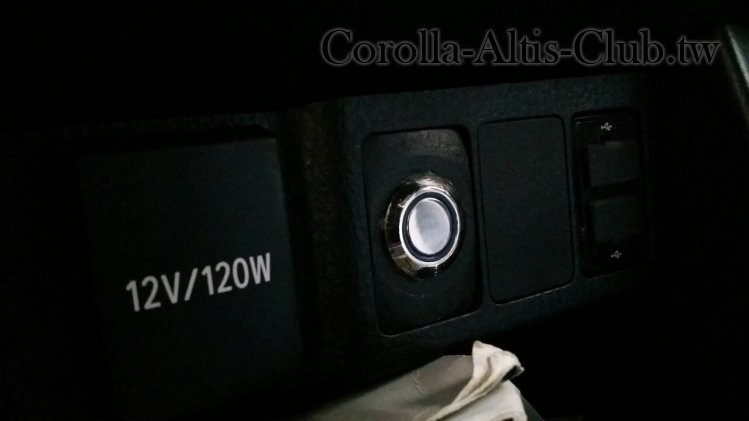

一直以來都想裝天使眼開關~
畢竟市售的點菸器擴充座都是外露式的, 美觀部分有待加強...
買了新車後, 改裝不多, 但要改就要改的有質感!
另一方面, 電器產品若是直插點菸器, 發車一瞬間電流大
常常這樣做電器產品壽命會變短~~
因此... 我就想要做個開關來控制點菸器擴充座的啟閉
等引擎發動後再開電器設備, 下車前就關閉~~
不過因為做這個對我來說有點複雜...
請教過不少人, 板上車友也都很熱心相助
但我後來還是放棄... 直接殺去找大師級的朋友安裝比較快!
開關的部分我自己鑽孔, 黏合上天使眼開關

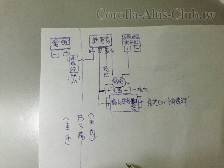

然後其他的就是需要繼電器來以小電流控制大電流~
朋友幫我拉線真的拉很久, 工很細, 線也走的都看不太見!! 優秀!!
兩個人一起用了數小時, 才終於正式完工~~
不過圖片很少, 因為幾乎都在施工沒有拍照, 請見諒!
附上一張我朋友手繪的接線圖, 有想接線的可以參考看看!

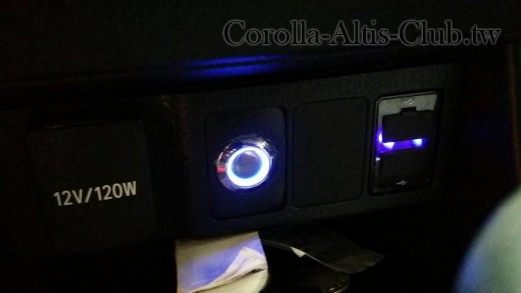

另外就是完工照片
平常不開啟的話不會亮燈
開啟之後就會亮燈, 點菸器擴充座上的設備都會開啟
點菸器擴充座我是拉線藏去手套箱, 改完之後真的很美觀
看起來也沒有一堆線路外露, 真的是爽度一拜啊!!!
