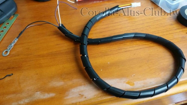

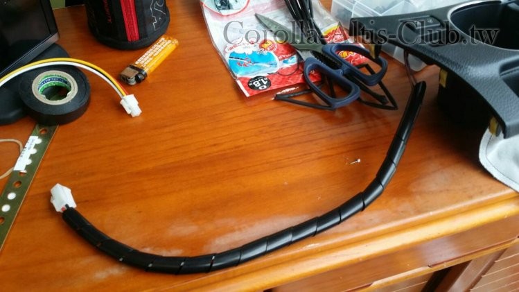

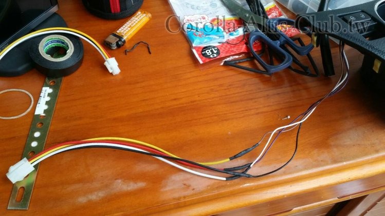

為了要作快拆, 買了四線的快拆來接線
包覆蛇管更美觀 (誠心建議這邊接線要做長一點, 不然裝回去會卡卡的)
另一端也包好了!
接著就是剩下拆開飾板來接線啦~~ 還蠻簡單的!!

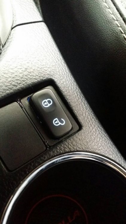

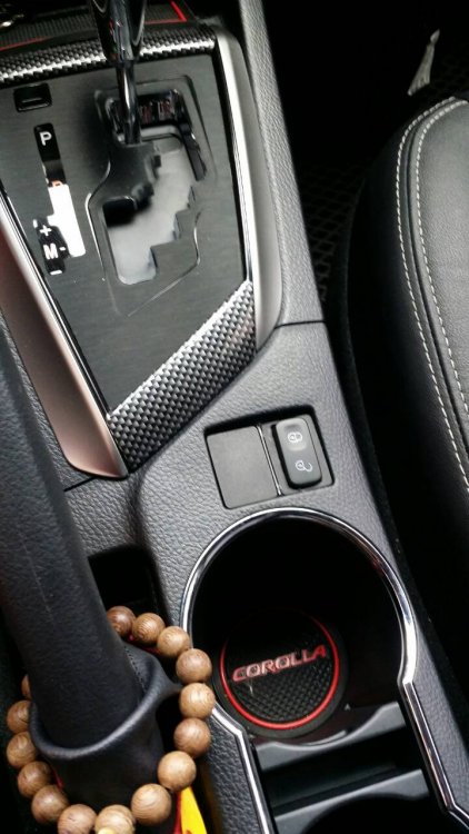

成果觀賞~~
沒開小燈不會亮
開了小燈就會跟著亮燈
這種很原廠的風格真的很美~
再次感謝板上前輩&幫忙施工的朋友~~

也可以裝在副駕窗控器上。
前幾代的卡就是裝在那兒

發表於 2015-9-21 11:11 | 顯示全部樓層
裝在排檔座的好處是  後座的人也可操作

alexcorolla 發表於 2015-9-21 10:17
也可以裝在副駕窗控器上。
前幾代的卡就是裝在那兒
最厲害的是有看過四窗都裝第二中控~~ 超大工程!
不過我裝中間是大家都可以摸到, 比較便利~~
