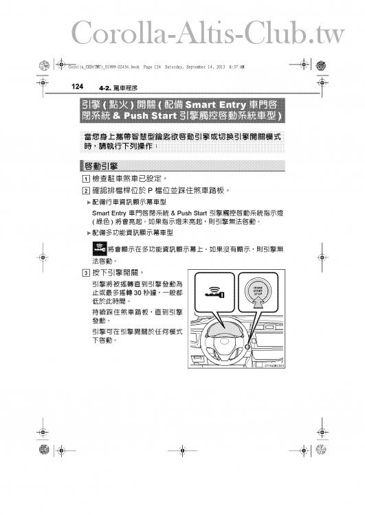

請問引擎啟動鈕是直接踩剎車按下啟動就好,還是要分段開啟,之前的車用鑰匙開電門都習慣開紅火後等srs燈號及油壓錶燈號熄滅才發動,之前聽說這樣才不會因為瞬間大電流傷到電器系統

直接踩剎車按下啟動

踩剎車再按就會發動了,我也曾經試過先按再踩剎車,似乎好像也可以,但是兩者的速度要一樣,否則會開電門而沒發動!
