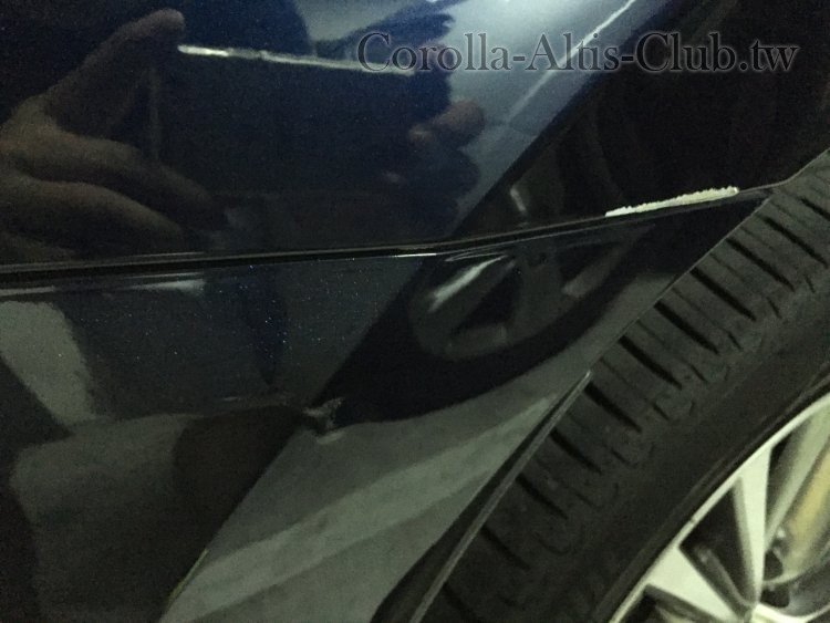

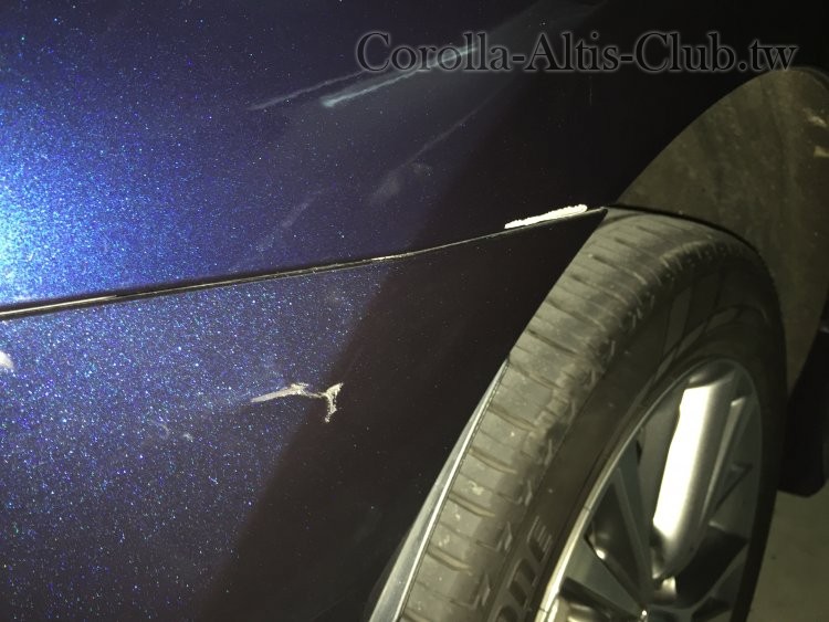

前幾天太信任倒車雷達,雷達沒出聲就覺得沒撞到,結果不小心A到側邊烤漆,
想詢問大大們??  車上有刮傷 要怎麼處理咧? (原廠還是民間車廠??)
正常要做烤漆修復??  原廠有在做嗎???  費用多少??
一般民間車廠,會推薦哪一家?? 費用大約多少錢???
出險值得嗎??
車在台北市
至於狀況,附件有圖片
開閃光燈照的
開閃光燈照的
無閃光燈照的
無閃光燈照的

發表於 2015-10-5 13:06 | 顯示全部樓層
服務廠有烤漆 75折活動 樓主這樣原廠應該會報2面的價前
Robert 大,個人建議如果沒有民間業者的建議清單,那建議在原廠處理,
雖然有部份老油條在,但至少可以確認用料上不會太差..
原廠有自己的鈑噴部門,一塊重烤我記得 是 3千多...兩塊就...
大大有保險的話等保險到再處理會比較好些..
話說昨晚又被鄰居刮車了....唉

發表於 2015-10-5 13:32 | 顯示全部樓層
原廠品質有目共睹.....
建議去台北兩家最出名的局部烤漆
南港偉業去過2次每次都是2800
他可以用賴看照報價
一次去萬華小呂花1600
要看到車才能報價
兩家都很有名所以要排隊.......好久
烤了三次看到大多數都是在做進口車
然後小呂的態度比較親切
偉業的老闆就屌屌的

發表於 2015-10-5 14:08 | 顯示全部樓層
板金如果沒凹陷  只有傷到烤漆(輕微)
建議無視它, 或是買個補漆筆塗一塗就好~
若真要處理  等保險到期前一個月續約後  再請業務出險
業務會贈送幾片烤漆
至於說要不要到民間業者處理, 就看個人了(差不多4,5千元跑不掉)~

發表於 2015-10-5 15:50 | 顯示全部樓層
補漆筆+1
可以回原廠保養時  跟他要  或是請他幫點

發表於 2015-10-5 17:09 | 顯示全部樓層
建議版大可以回原廠拿 原廠車漆
(用小瓶子給他們裝) 這樣誤差比較小

發表於 2015-10-5 20:08 | 顯示全部樓層
建議回原廠,新車剛受傷回原廠弄可以弄到完全無色差!
