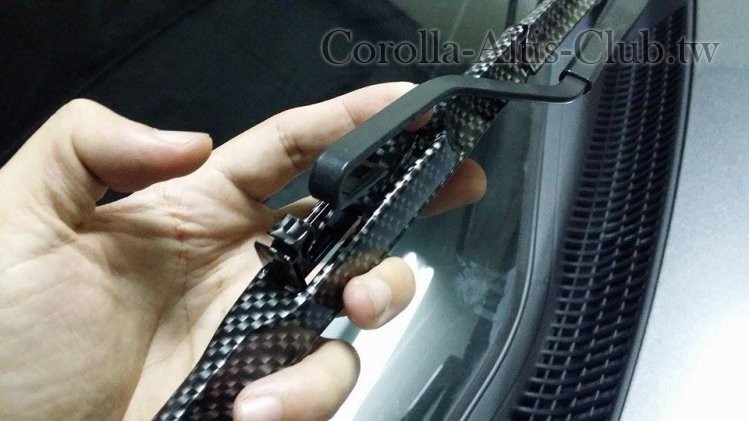

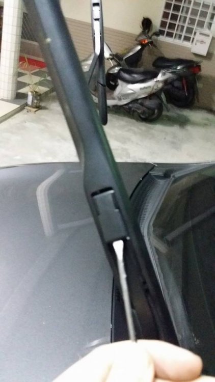

首先直接把原場雨刷給....
1.用一字 撬開後 整之雨刷往下拉就會下來!

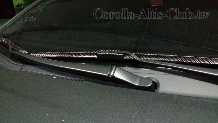

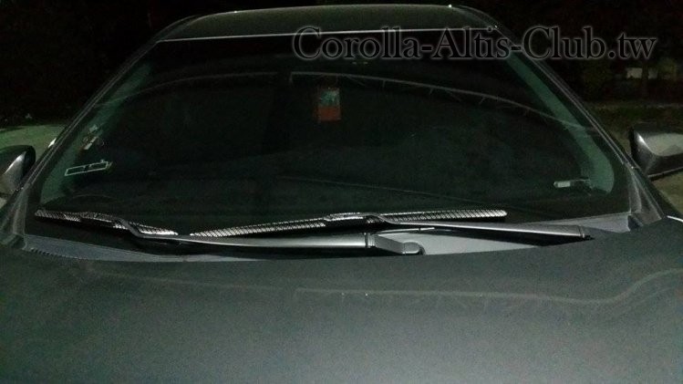

2.新雨刷安裝! 一樣搬開卡進去而已! 應該不難
3.完成圖 (個人感覺非常像蛇皮哈哈) 真是害人不淺 害我想連雨刷桿都包5D卡夢 這樣比較一致性

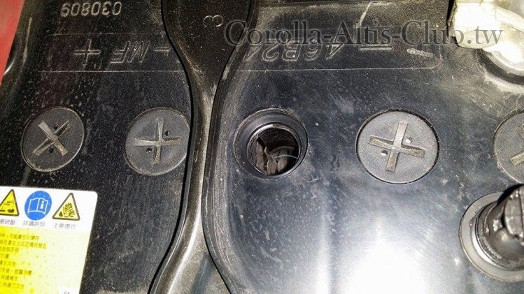

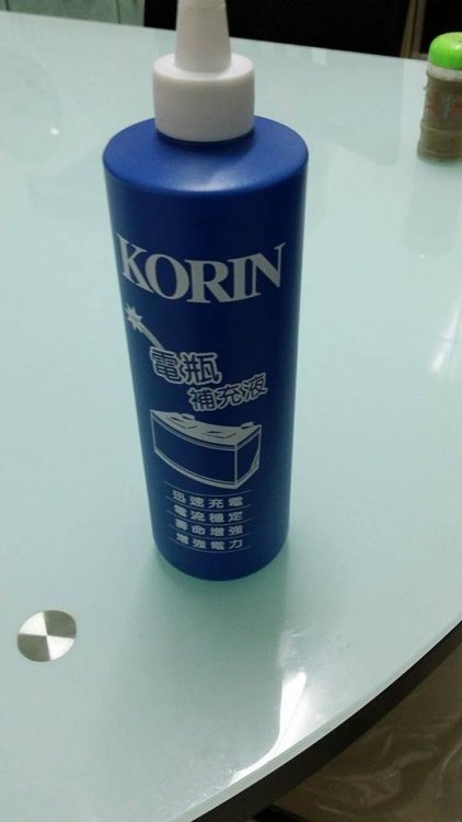

5.由於上禮拜剛2.5萬公里保養 有檢查電瓶發現水位有低下! 原廠技師加水收費要60元
小弟我非常的節儉 所以就自己回來處理 首先賣場都買得到的電瓶液! 一罐15~30元不等
我買15元的@@~ 隨意辣

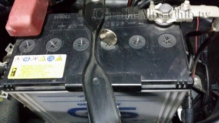

6.之後打開引擎蓋 用10元硬幣就可以轉開蓋子
7.打開後檢查水位 帶著手電筒照會看得比較清楚優!~
水位大概加到 我用紅色線畫的黑色塑膠那邊以下 不要超過黑色那里為主
不要過多 避免晃動時會溢出 傷害到其他零件!
加水式的電瓶 要記得檢查加水毆會比較耐用! 別平常都不保養 壞了才嫌爛!
注意: 電瓶液 是化學物 所以在加的時候請小心 不要弄到身體!弄到趕快沖水 有漏出來趕快用布擦掉!
注:加水 是加電瓶液或者蒸餾水  亂加自來水或者礦泉水是不好的會傷到裡面的板件!

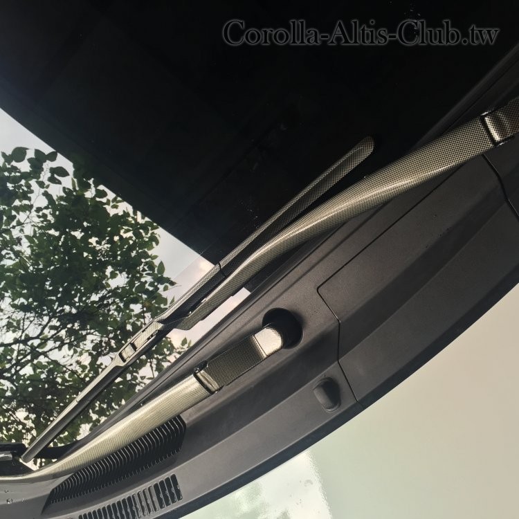

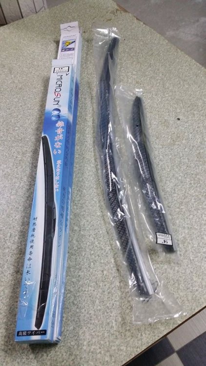

本帖最後由 microsun 於 2015-10-14 17:25 編輯
恭喜 也感謝您的分享 那款式的確是限量的喔 沒幾組
小弟之前是有做各一組的含臂 不過不確定還有沒有
類似像小弟的這樣 紅 藍 黑 各一組
在陽光下很好看 開車都很愉悅
