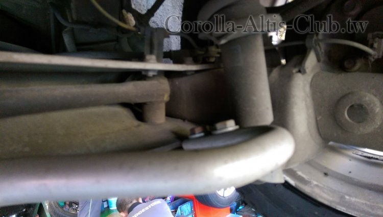

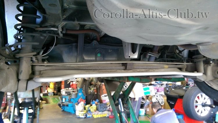

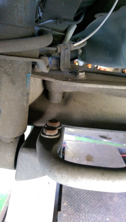

今天去換輪胎時發現後拉桿固定螺絲已經鏽蝕了,請問我該怎麼處理好呢?
後拉桿-左側
後拉桿-左側
後拉桿-右側
後拉桿-右側
後拉桿-全景
後拉桿-全景

發表於 2015-10-16 09:41 | 顯示全部樓層
siman 發表於 2015-10-15 09:19
外面有賣白鐵螺絲,可以換上。
不建議使用不鏽鋼螺絲喔!
因為不鏽鋼螺絲強度較低
怕長時間使用之後有金屬疲勞斷裂的疑慮
自行更換不當的配件也會影響到廠商提供的永久保固喔~
58602
發表於 2015-10-16 09:39 | 顯示全部樓層
3081rmc 發表於 2015-10-15 14:27
那賣這支的,為什麼?不用白鐵螺絲
為什麼不用不鏽鋼螺絲呢?
絕不是因為我們不願意花這個成本
畢竟前上引擎室拉桿整支連螺絲
都用最高等級#304不鏽鋼了
價格還比較低咧!
主要是因為不鏽鋼強度不足
黑鋼的強度與韌性才是最好的
才能在底盤下方長時間承受巨大的扭轉力量
後下防傾桿是利用扭轉自身來做防傾
跟前上引擎室拉桿單純只是固定
需要的材質與工法是完全不一樣的
而且對螺絲做任何的防鏽加工
都會降低它的強度
最好的方式就是這樣了
58602
發表於 2015-10-16 09:32 | 顯示全部樓層
我們的螺絲是採用強度最高的黑鋼螺絲
他有個小小的缺點就是表面易生鏽斑
但是不必擔心
鏽斑就只是在表面而已
拆下來裡面跟新的一樣
而且我們提供永久保固
請大家放100%的心
發表於 2015-10-15 16:51 | 顯示全部樓層
還好銹蝕不嚴重,如果介意的話,就先用小鋼刷將鐵銹清理一下,再噴個鐵樂士漆加以保護即可。

 樓主| 發表於 2015-10-15 16:54 | 顯示全部樓層
林單飛 發表於 2015-10-15 16:51
還好銹蝕不嚴重,如果介意的話,就先用小鋼刷將鐵銹清理一下,再噴個鐵樂士漆加以保護即可。 ...
謝謝提供保養方式,但要等下次有機會"頂起來"囉!
