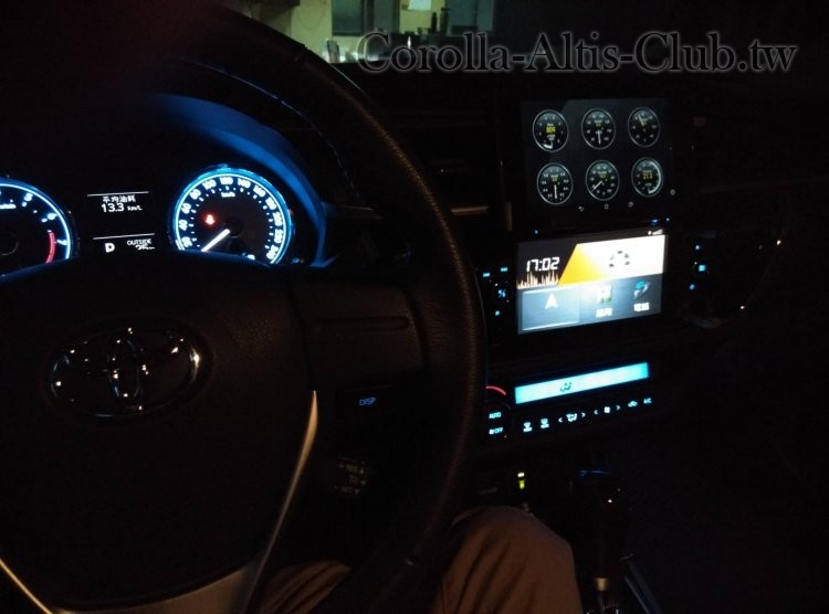

小弟車上放了一台平板((因為業代送的garmin 7吋 我覺得使用沒安卓系統好用...
但拆掉可惜,所以自己獨立焊接一個架子放在CD槽裡面....外加裝的平板
但....平板電源線都重電煙器那邊過,會干擾到排檔桿,
最後自己DIY獨力拉出一條電源線,另外再安裝延遲啟動器跟平板充電開關。

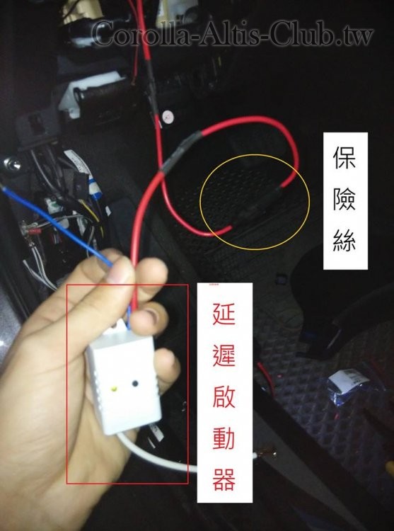

首先在+12V電源加上保險絲3A,過程電線都是有烙鐵焊接,在加熱縮套!
露天買的延遲啟動器,1個160元(可自行設定秒數)

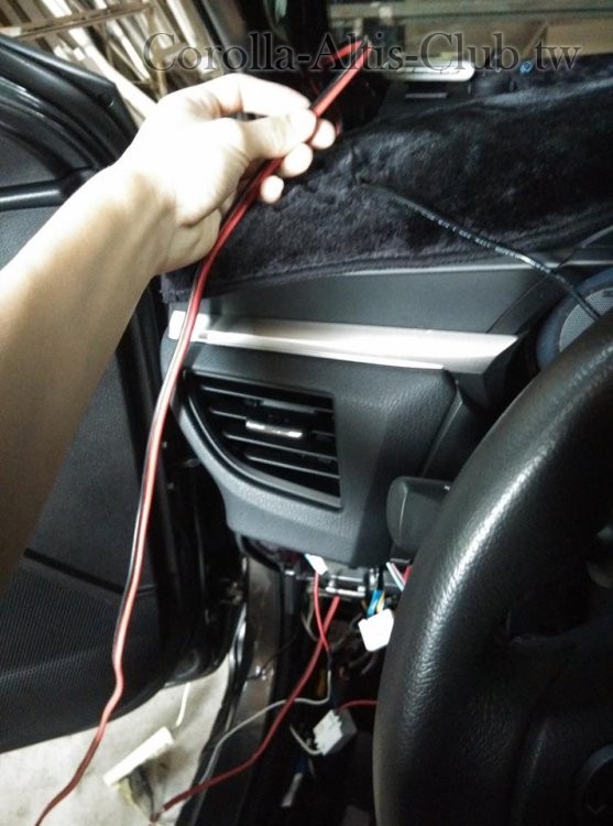

12189019_743489189090109_8165614374561732687_n.jpg 再來是拉線,因為家中沒電線了...只好拿較好的音響線來拉線...((花了一大番工夫才拉好線

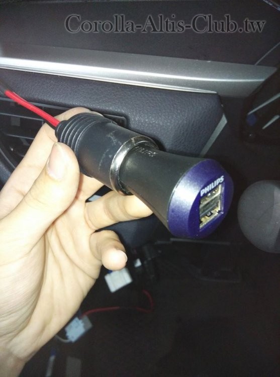

再來把點菸器接頭接好((菸器接頭電子材料行就有再賣了!
再來安裝點菸接頭的充電器
剩下過程因為太過於複雜...所以忘了拍照
剩下過程主要都是在拉線根銲接..
懂電路的人應該一下就知道怎麼做
小弟高中是就讀電子科的雖然不是很專業... 大概懂一些皮毛
接下來是完工照片

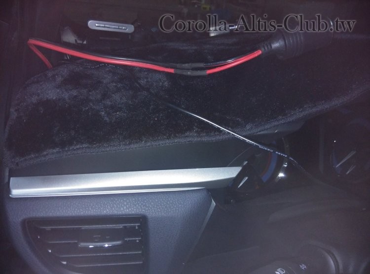

全部完成之後 走線都看不到了...也沒重點菸器那邊接條電源線了
胎壓也正常,車子發動時需要過7秒才會開啟

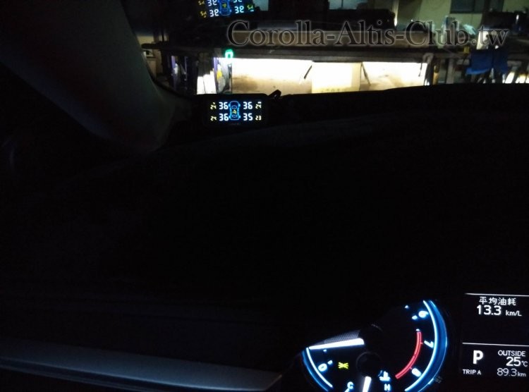

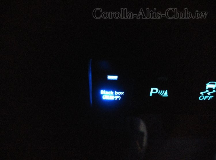

最後最方便的就是這顆盲塞式開關,主要是控制平板充電,
不然每次平板100%,一直過衝很容易壞掉,又要拔電源線真是麻煩...
所以在另外接個開關,充飽100%直接按掉方便許多...下次要充電也不需要找平板電源孔在哪邊了
這小東西((淘寶買的,超級方便
附上小弟的車照
小弟今年才19歲,應該是車友中最小的  請大家多多指教瞜!
