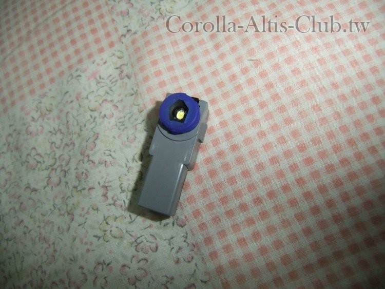

Altis 手套箱的燈本來就是LED燈,只是太暗了,它是接小燈的電路!
晚上開小燈,就ㄧ直亮不能關掉!

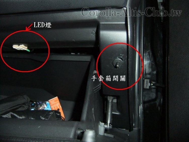

您可參考我的安裝!手套箱開關挖的洞很醜,
因為鑽頭沒大隻的是用圓形剉刀剉的!孔徑沒算好!
原廠手套箱,LED燈太暗了,剪個洞還是暗

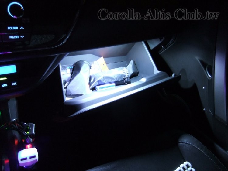

右邊鑚洞裝開關,上方用3M雙面膠固定LED燈
晚上開手套箱找東西很方便
