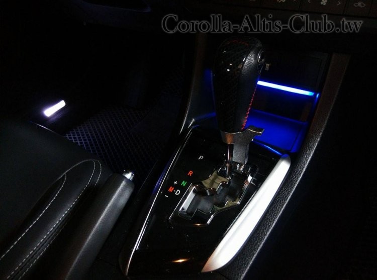

每次都找不到感應鑰匙,就自己DIY了!裝了一個導光條,剪裁過的,(102mm)
電源重門檻燈那邊拉線,開車門或下車,置物盒都會亮燈!蠻有氣氛的。

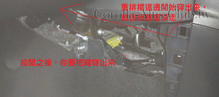

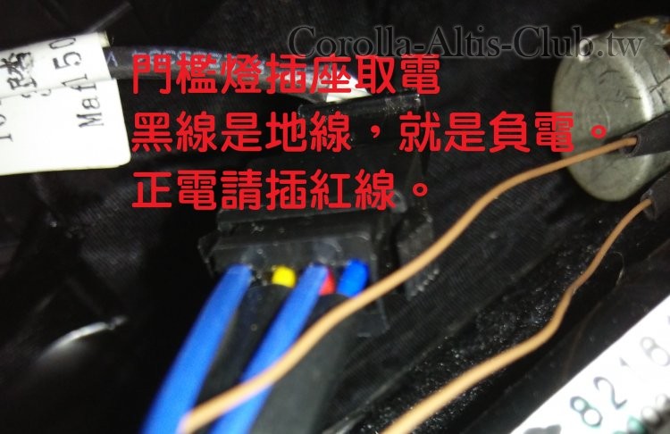

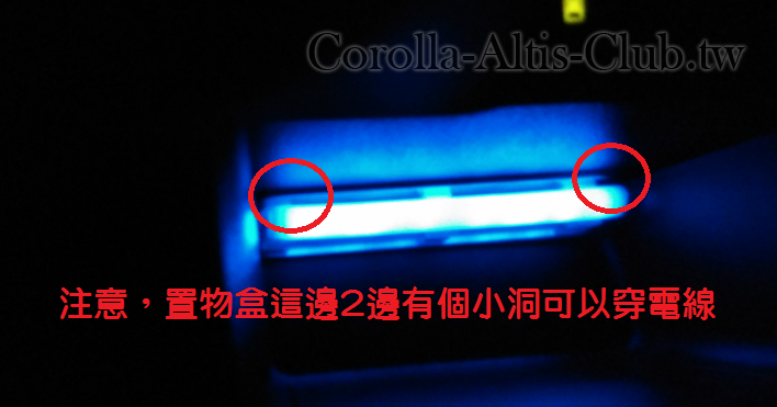

1.請先看原場置物盒內有2個小洞,真的很小要仔細看2端都有,

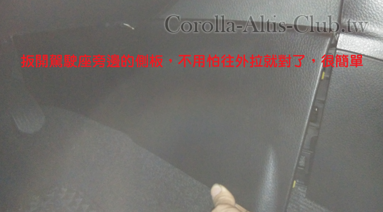

需要拉線(去電子材料行買線越細越好)
2.往外拉開側板,看我手勢那,重那邊往外拉開,裝回去就往回壓就好了。
3.線穿過置物盒後,要手伸進去稍微去拉線一下,跟我圖上的箭頭走線。

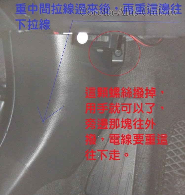

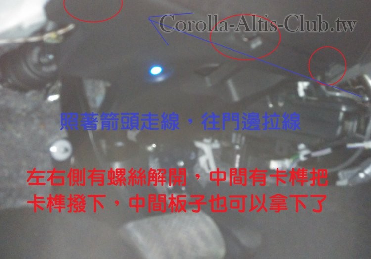

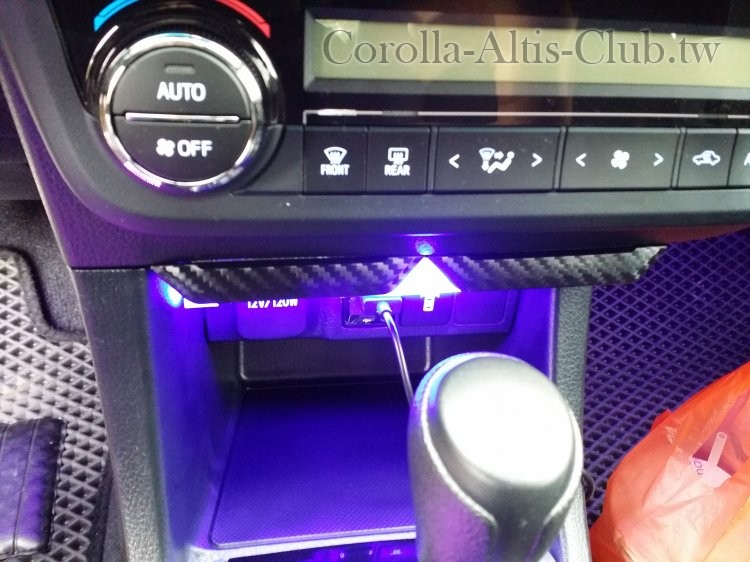

4.中間板子,左右螺絲鬆開,卡榫解開就掉了,線就往旁邊拉
5.門檻要先撥掉,就照我手勢用力往外撥就好了。
6.螺絲撥掉,那塊撥掉,有內往外拉開,在照圖上走線。
7.在門檻那邊,會看到接迎賓門燈的插座,可以用線直接插進去,由後往裡面插。
另外是接黑線是你 LED的負電,紅線是LED的正電 (根據頭燈動作,晚上開燈才會亮)
黃線 跟 藍線 有條很像是 恆亮的需3用電表量測。
切記拉出正端 一定要加保險絲,A數越小越好。保險絲後面在加可變電阻條亮度。
圖中旁邊那顆圓圓的就是可變電阻
8.最後再把拆除的板子裝回去,就怎麼拆就照著裝回去,有些卡榫地方都要壓,
安裝完後就很有氣氛了。沒可變電阻....就超亮,完全沒氣氛..又影響開車危險。
雖然 我解說不是很好,
但是有問題盡量問,我都會回答的!
固定的地方 才是困難之處... 本人是靠折白鐵板(亮面) 增加黏貼面積 才年的上,亮面是為了增加折射範圍。
PS.最近想加裝空力套件...單買真的好貴 ORZ
找知單出買Z版,本人尊爵.....
