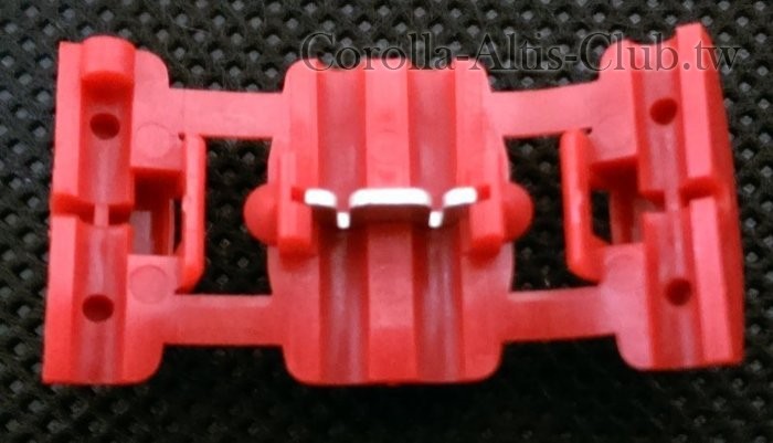

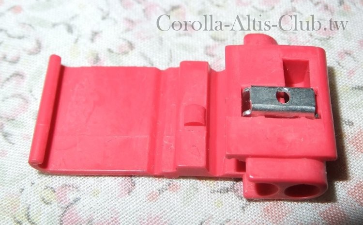

或許您可換TOYOTO專用的3M烏龜夾,夾起來時它有兩個接點碰觸,接觸會比較好!
我都是用此3M烏龜夾來裝配線用,X天,X摩拍賣網站皆有再賣!
google搜尋3M 烏龜夾,您可參考一下!
3M烏龜夾正面
3M烏龜夾正面
3M烏龜夾內部
3M烏龜夾內部

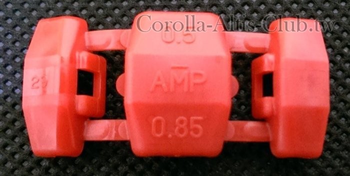

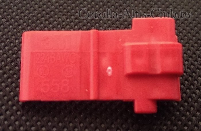

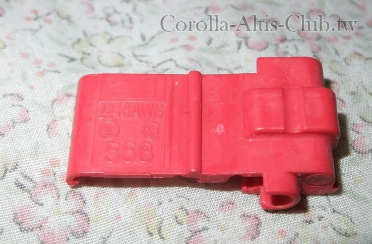

請問O大
AMP跟3M的烏龜夾哪個比較好呢?
我兩個都有買,3M的是22-16AWG,可是AMP的沒寫,
ALTIS點菸器的線規格是多少AWG的呢?
謝謝~
242
3275
3275
發表於 2016-1-9 23:14 | 顯示全部樓層
本帖最後由 oak 於 2016-1-9 23:24 編輯
maxuei 發表於 2016-1-8 21:49
請問O大
AMP跟3M的烏龜夾哪個比較好呢?

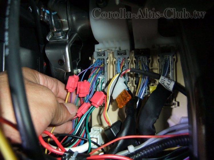

曾拆開檢查線路,因我是買特仕車,發現TOYOTO車廠是用3M的烏龜夾,
來做增加配備的接線,所以我也是買3M的烏龜夾來配線,與原廠用的相同,所以若原廠檢查電路時,我們自己增加的線路不易被發現!
在保固上較不會有問題,點煙器的線路較細,用3M的烏龜夾沒問題!
