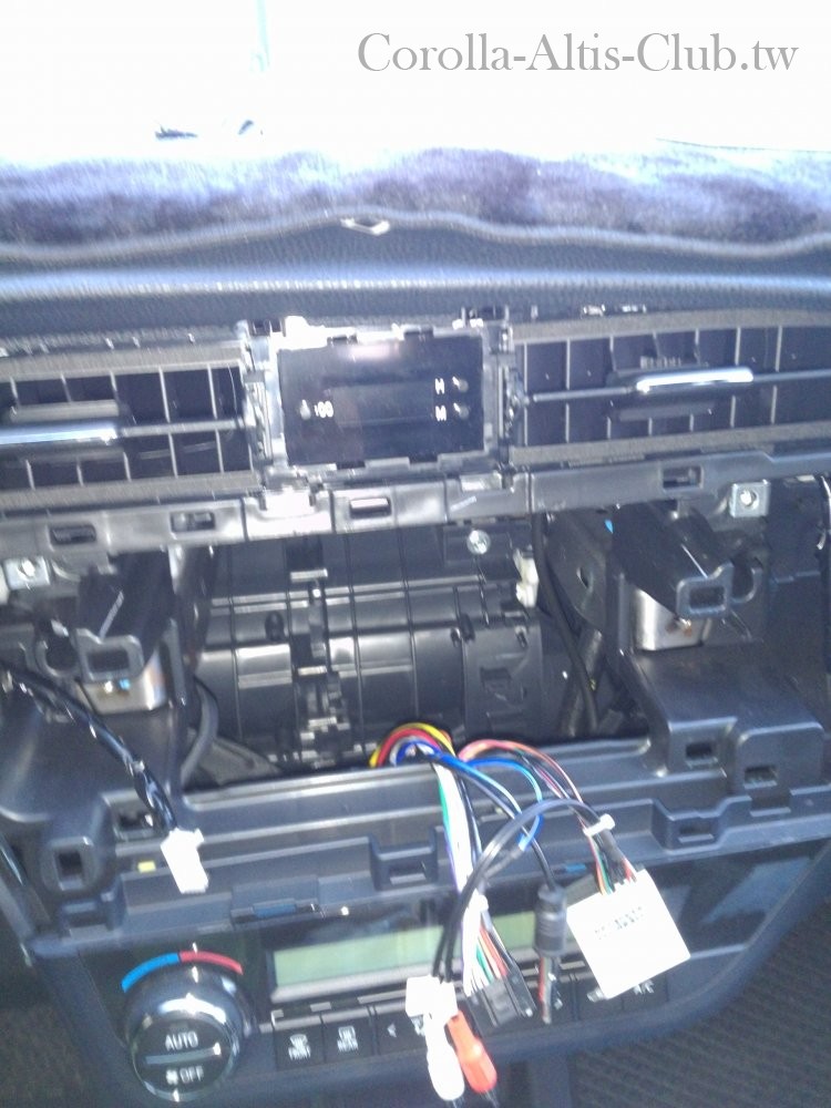

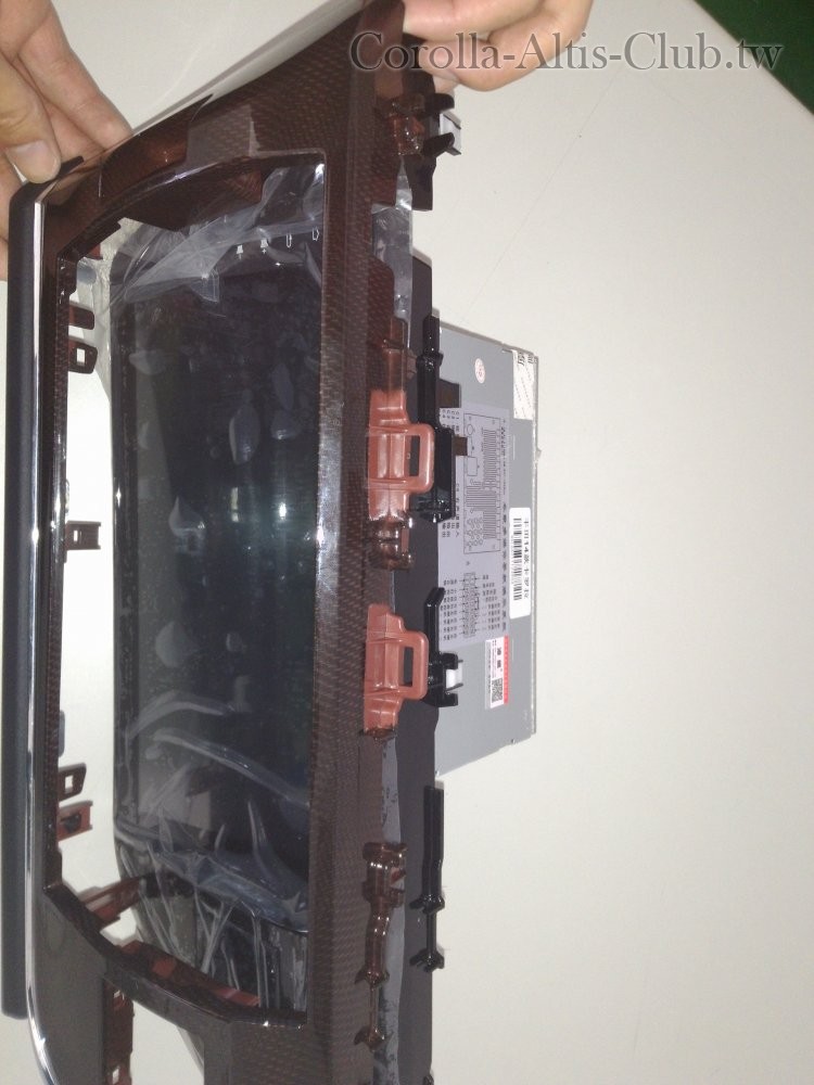

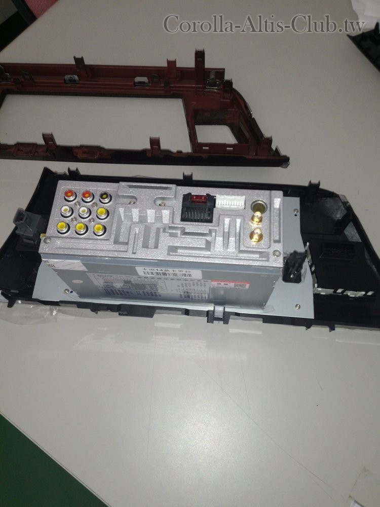

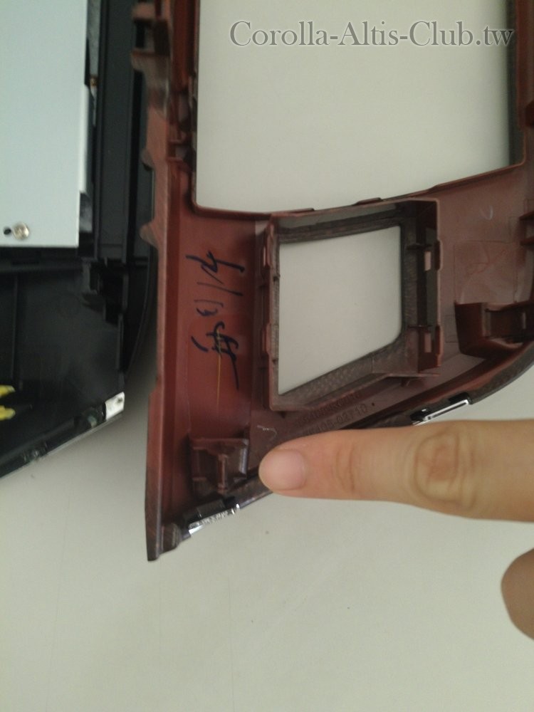

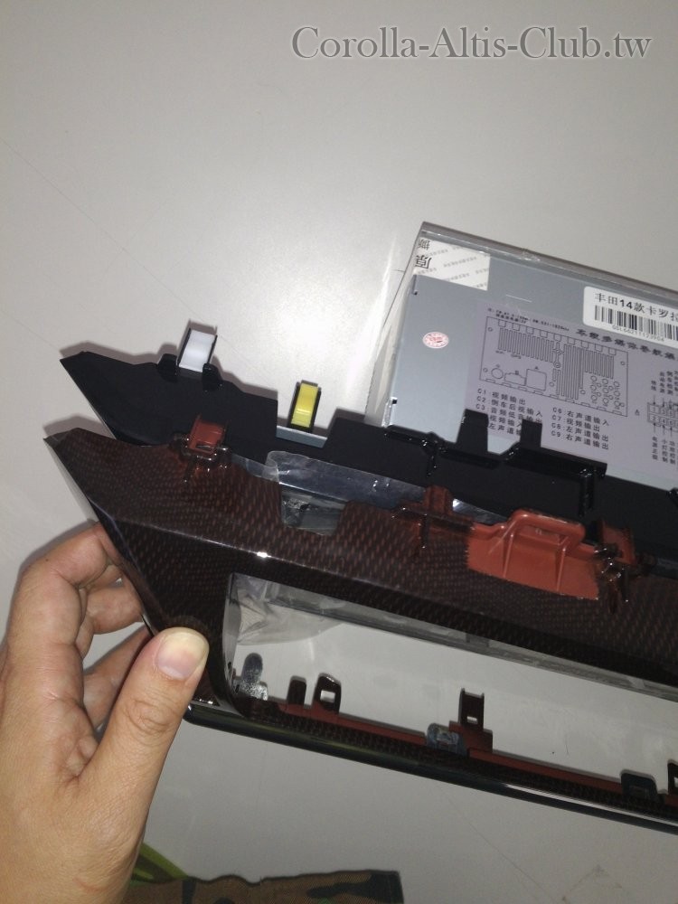

看了 K 大分享自己也來了一下,雙11就去淘寶網買了一台網10.2吋結果老闆寄到10代的,剛好表弟10.5代就給他裝後來他家女王說要有Dvd加上上網看youtobe有點慢畫值只有360p 就給他換貨(8吋沒有上網的)關稅180人民幣賣家出,我又(假嗷)在買一台在三確認後,終於兩台在昨天寄來就給他安裝一看,幹!外框有卡栓方向問題,位置問題,與原本飾板也無法連接,認命了還是裝9吋的好了,不過我還是不想裝台灣很貴,昨天去看車 xx 都要20000以上,重點表弟還沒放假沒辦法裝,希望是可以裝,還有拆了好幾次以經出師了,我在台南工作安裝的問題,可以一起研究研究喔!買太多烏龜夾跟猴形夾了

3g 要買一個 放 sim 卡的裝置類似隨身碟
您看一下 大陸卡羅拉 跟雷凌 中控台  雷凌的中控台跟台灣altis 比較像
我 買過9 吋 雷凌機 安卓版 只有下方 2 個 卡榫 不合 但不妨礙安裝
10 吋 我就不知道了 您可以 拍您的 卡榫給您大陸賣家看看看是跟卡羅拉比較合還是雷凌
基本 wifi gps fm 都沒有問體
