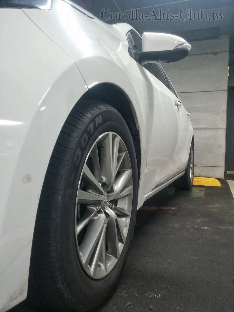

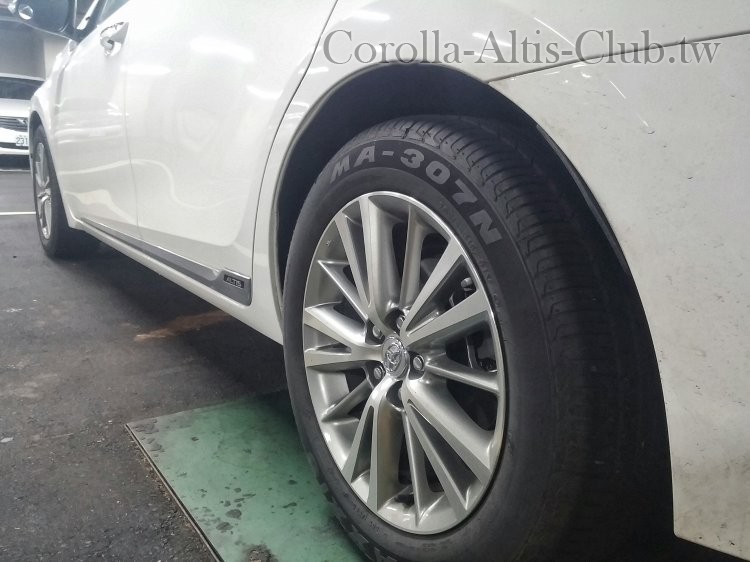

以前都是開別家的車子,去年換了altis,突然覺得電子輔助方向盤太輕手,高速巡航時不是很穩,容易飄不太習慣,請問電子輔助方向盤能調整嗎?
小弟前後輪各別墊寬了15mm、20mm(原廠鋁圈ET30、ET25式樣),跑高速公路時變得穩定多了,就外觀上視覺上也提升了不少,迴轉半徑會增加一點點,輪胎沒換油耗沒變~
至於彈跳嘛,我個人是覺得沒啥改變,麥花臣懸吊設計的力距墊寬20mm似乎沒差。
唯一要注意的是,安裝墊寬器轉接座時,要原輪胎螺絲不可以頂到鋁圈造成間隙,墊寬器必須與鋁圈完全密合鎖緊,才不會有安全上的疑虞,給大家參考~
前輪墊寬15mm

後輪墊寬20mm
後輪墊寬20mm

1.變寬一定對穩定性有幫助
只是增加這一點點的寬度
幫助也會只是一點點
2.變寬之後避震器下面懸臂的力臂變長
應該會覺得避震器變軟才是
當然也只會變軟一點點
3.如果墊太多
原廠螺帽會鎖不到
可以改用加長螺絲或是轉接座
4.老王賣瓜一下
想提升穩定性可以參考Art of Car安全性提升套件
會比單純墊寬更有助益喔~
