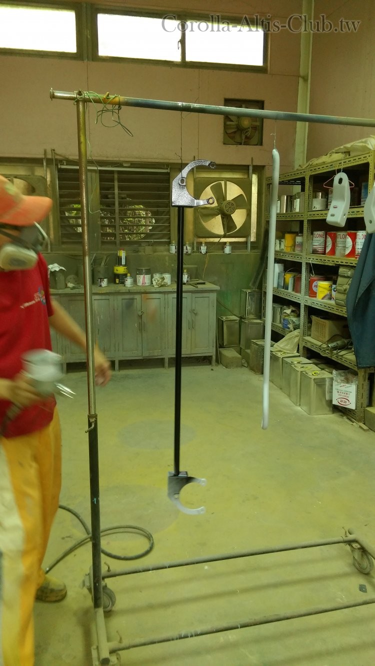

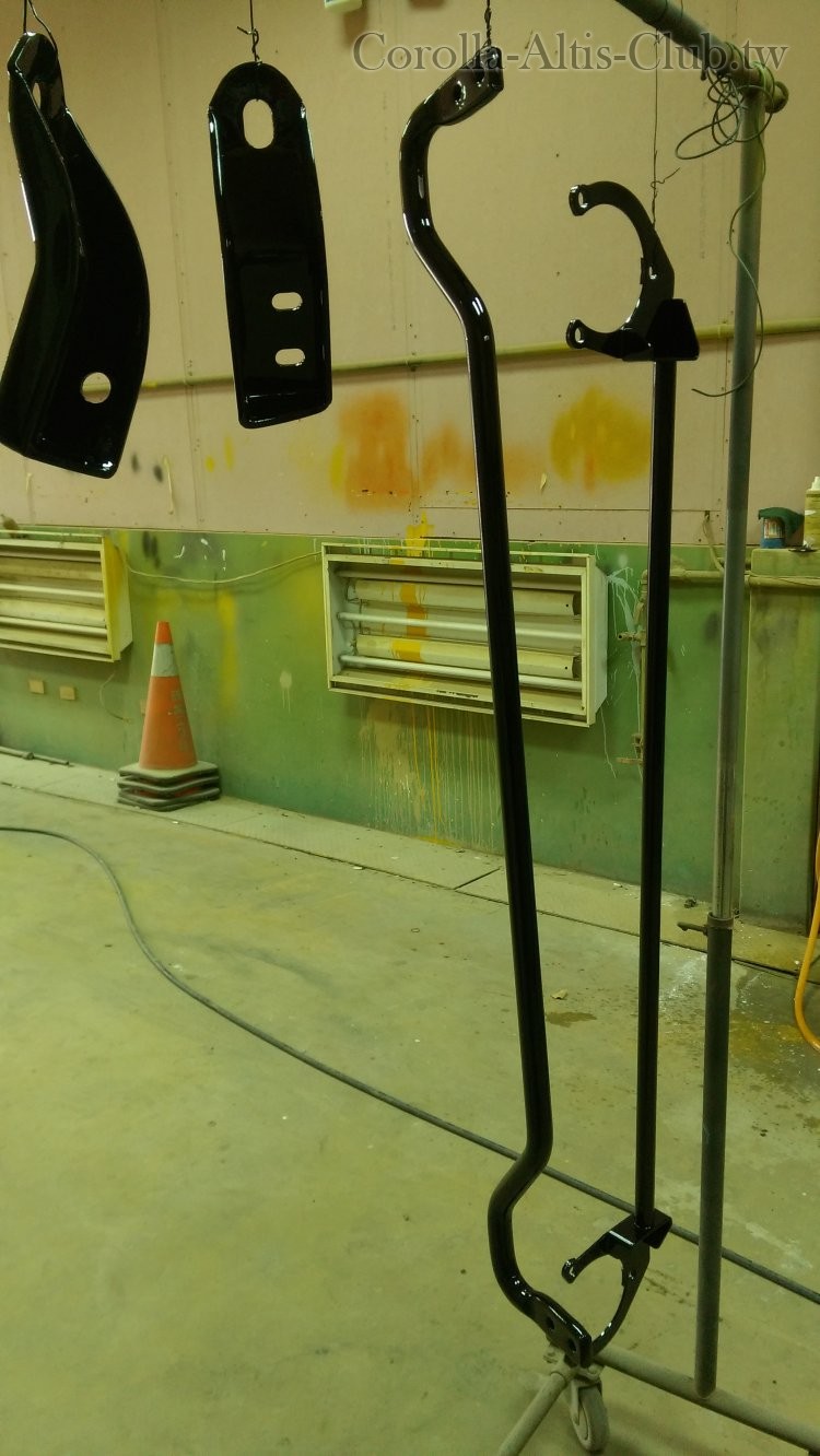

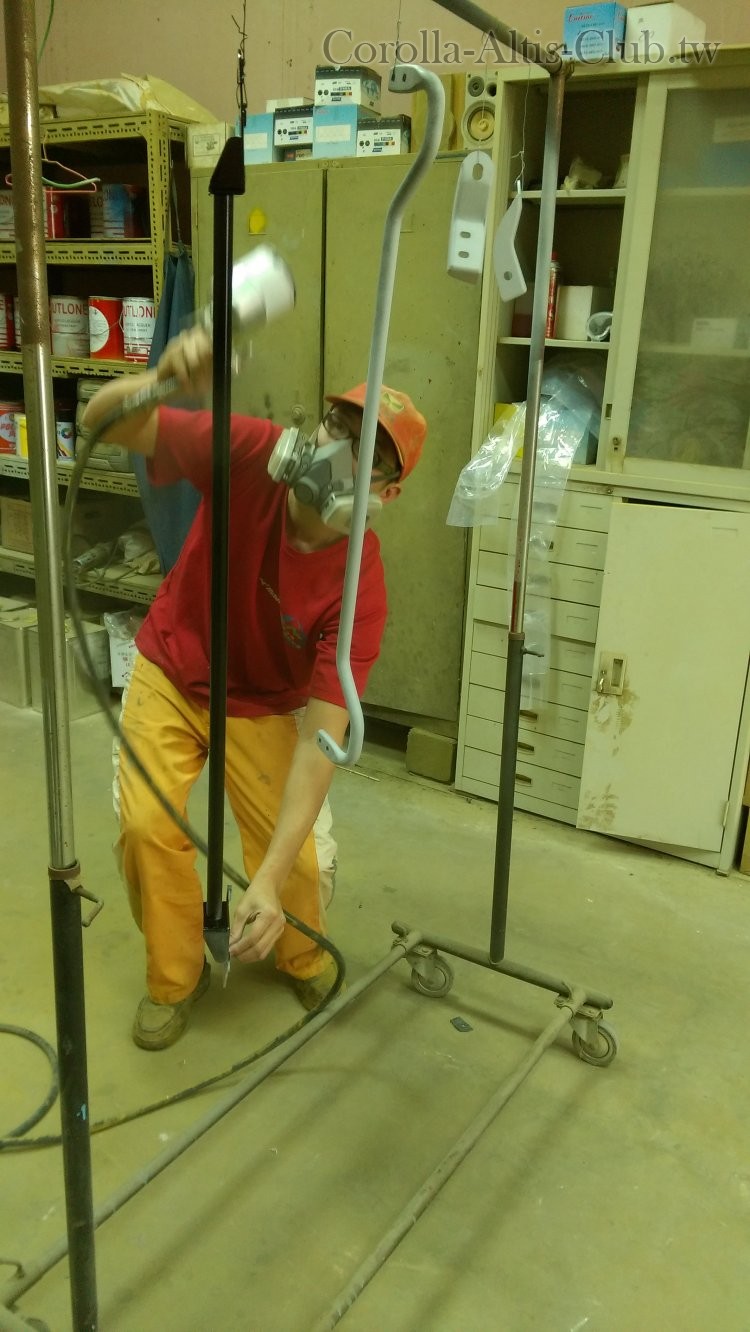

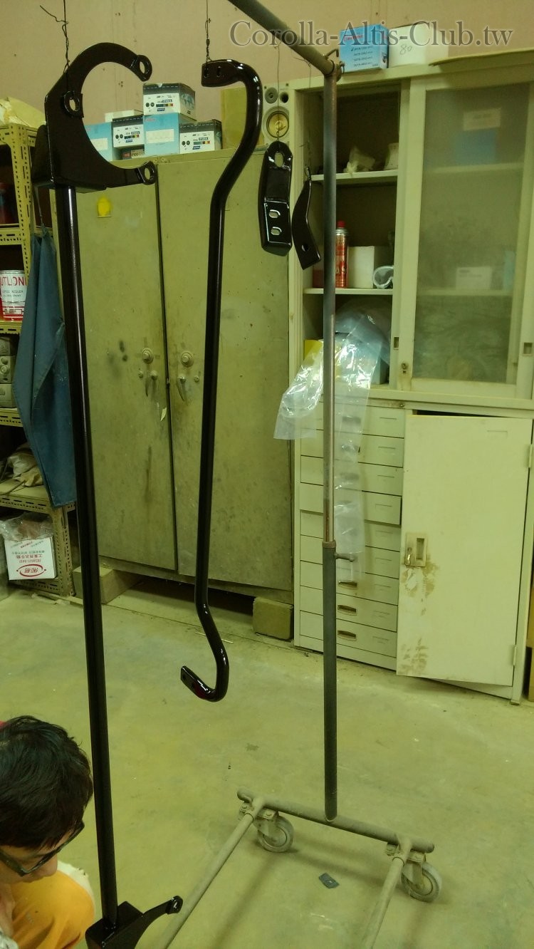

1.jpg 2.jpg 3.jpg 4.jpg 5.jpg 6.jpg 上禮拜就收到了
今天上班時叫朋友幫我噴黑色 上金油
等交車後直間安裝

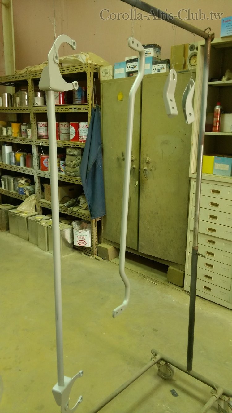

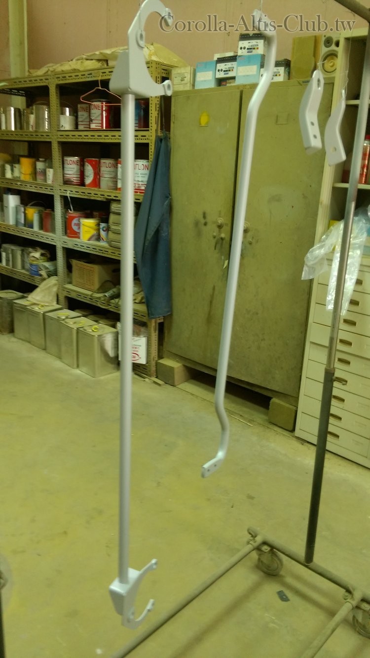

fu5008 發表於 2016-1-4 23:30
很噴的漂亮, 灰色的是防鏽底漆嗎
灰色是專噴白鐵用的合金底漆
在噴二度底漆 這樣黑色漆 金油才咬的住 不易脫落
