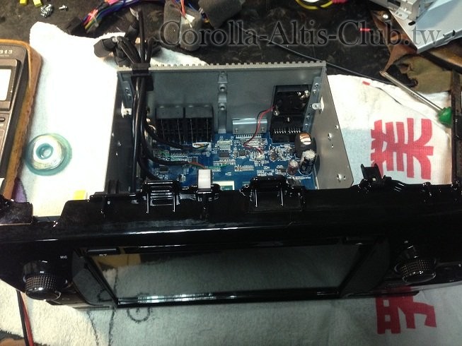

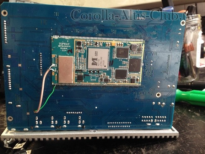

針對車領航安卓機漏電情況,先解釋一下,所謂主機漏電,並不是摸到會有觸電的感覺,
而是他待機的時候還在吃電而導致電瓶沒電,一般車場測漏電是將電瓶其中一極拔除,
串接一個電流表,車子熄火後拔出鑰匙,靜置30分再觀察電流表的數值,正常應該是在
0.1A以下,但我覺得這樣測試方式,對於沒有電學基礎的車友會有難度,在這裡提供一
個簡易的測試方式:
首先將你的車子熄火並拔出鑰匙,拿一片CD試試看你的主機這個時候還能不能進片
正常這個時候CD是放不進去的,如果主機會把CD片吸進去表示你的主機有漏電的情
況。
維修前後測試影片
https://www.youtube.com/watch?v=xCBPQh2p_vc
https://www.youtube.com/watch?v=KT6ie0twj2Y

 樓主| 發表於 2016-1-5 22:43 | 顯示全部樓層
arieg 發表於 2016-1-5 09:46
錯把DVD的電接到B+了...
應該不是設計本意
      不是接錯線的問題喔!!確實是因為零件故障而導致,從DVD去測試主機有沒有漏電,
是因為考慮車友沒有電學基礎,讓車友可以自己測試而不用花時間進廠檢查,
有許多買這款主機的車友,也可以試試看,沒漏電的主機,熄火拔鑰匙CD是進不去
的,所以並不是接錯線的問題。
