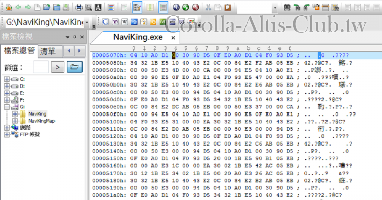

發表於 2016-10-11 21:47 | 顯示全部樓層
1.至官網下載 導航王A3 HD 主程式
  檔案名稱 導航王 A3 HD    版本 Ver.1.6.51.1086    更新日期 2015/01/12    檔案大小 4.30 MB
http://naviking.localking.com.tw ... ep2=39&step3=63
  檔案名稱 導航王A3 HD    版本 Ver.1.27.51.1128    更新日期 2016/04/01    檔案大小 4.4 MB
http://naviking.localking.com.tw ... p2=68&step3=135
2.至官網下載最新版導航王A3 HD地圖資料庫 NaviKingMap201604HD
  http://naviking.localking.com.tw ... ep2=39&step3=63 導航王A3 HD地圖資料庫        Ver.20160920        2016/09/26
907 MB
3.下載檔自行解壓 會有「NaviKing」(主程式)及「 NaviKingMap」(地圖資料)兩個資料夾
4.下載 UltraEdit 程式(快樂用)(感謝血獄維特搜尋提供載點)
   http://freecomply.blogspot.tw/2013/12/UltraEdit-19.10.0.1012.html
5.將 導航王A3 HD 主程式中執行檔(NaviKing.exe)用 UltraEdit 程式開啟 在該程式作業環境中 按 Ctrl+G 後
  鍵入 0x5074(1.6.51.1086版) (Ver.1.27.51.1128版 請鍵入 0x57F9 )
  把位址 0x5074(或1.27.51.1128版的位置 0x57F9) 從 00 00 50 E3 改成 00 50 A0 E3  然後存檔(原檔請自行另存備份,或另存新檔名)
6.主程式跟地圖資料夾這兩個資料夾都分別,直接放在記憶卡,不要再設子目錄,運行一次後會自動出現「navikinguser」資料夾,所以正常的話會有三個資料夾
7.直接把改過的NaviKing檔案直接覆蓋原始檔案上 這樣在進車機直接指定將導航路徑指定到(記憶卡的名字)\NaviKing.exe
我這樣做成功了 從別的地方爬來的

發表於 2016-12-30 23:24 | 顯示全部樓層
可以給從那邊爬來的嗎?

發表於 2018-3-26 17:08 | 顯示全部樓層
pp0295049929 發表於 2016-10-11 21:47
  檔案名稱 導航王 A3 HD    版本 Ver.1.6.51.1086    更新日期 2015/01 ...
我這樣做成功了 從別的地方爬來的
請問大大這一步該怎麼做,我的車機裡找不到這個選項......
我的機子是這台http://www.e-lead.com.tw/webc/html/product/show.php?num=4
發表於 2018-5-13 20:18 | 顯示全部樓層
2011 Altis特仕車影音主機C57D6
感謝 依照方式 已成功
