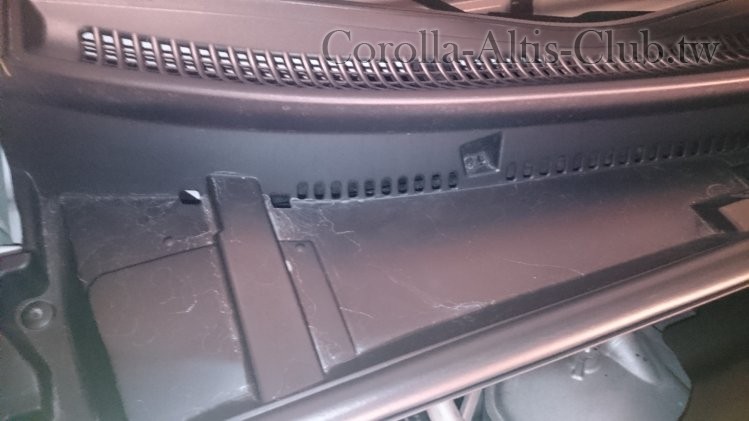

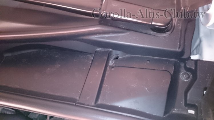

小弟以前用地下水洗車,然後水漬就慢慢的跑出來了。有哪位大大可以教一下小弟去除引擎蓋底下的水漬?

水漬的來源是水中的鈣質
雨水落地之後就會開始溶進鈣質
所以不只地下水
自來水也是會有這個問題
洗完車如果沒有擦乾
很容易就會這樣一點一點白色
去除方式很簡單
淋雨就好了
弱酸性的雨水會溶解鈣質
不然打蠟打到死也除不掉
不然可以拿醋去稀釋來擦
但是擦完要用水沖乾淨
不然酸會腐蝕金屬

使用CarPro Spotless Water Spot Remover
清理完後再使用Black WOW擦拭保養
