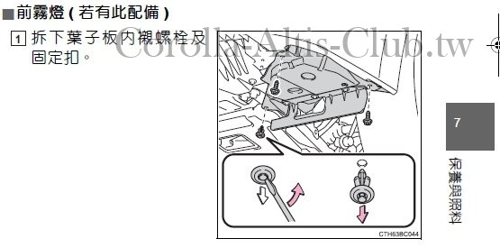

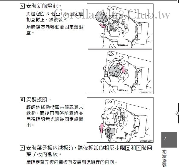

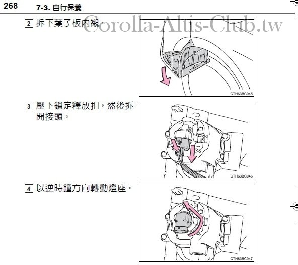

自己網購一組led燈泡
前霧燈不夠亮~所以才興起這念頭
有大大能提供教學嗎?謝謝
189
3568
3568
發表於 2016-1-25 14:10 | 顯示全部樓層
資料來源:Corolla 使用手冊
