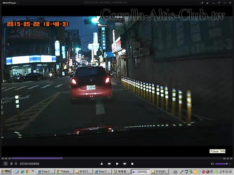

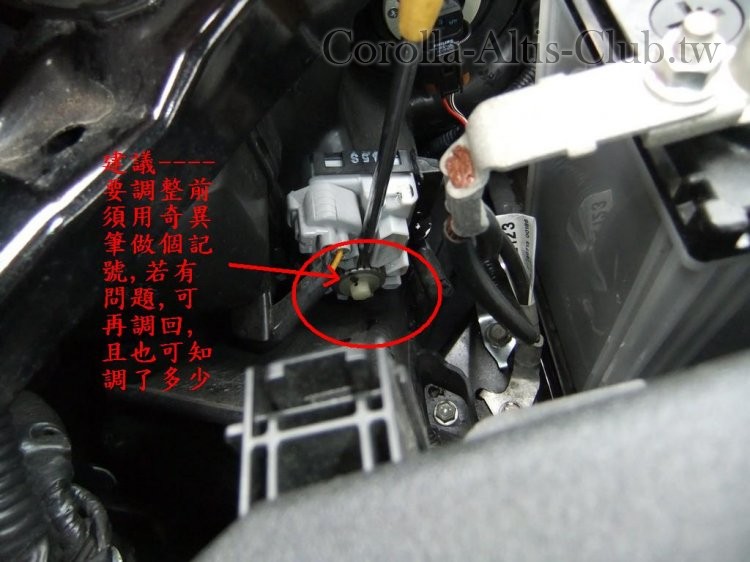

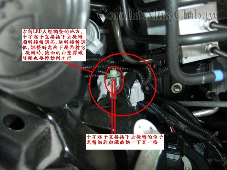

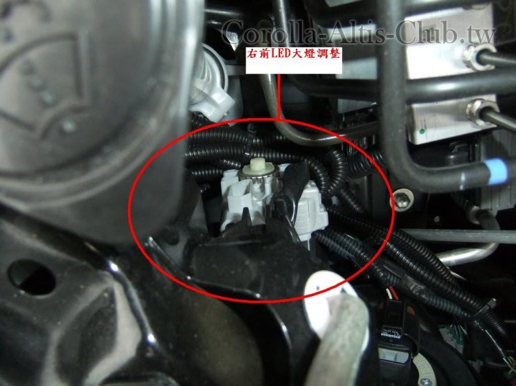

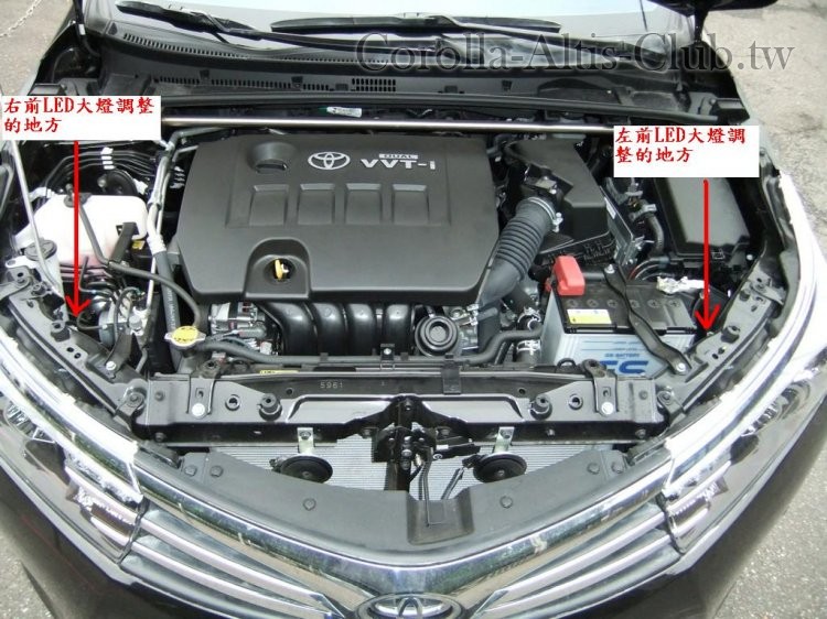

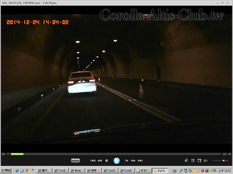

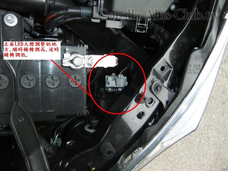

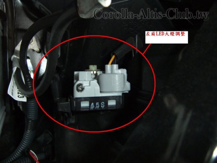

小弟買的車是2014年7月出的aLTIS尊爵版,剛買來LED的大燈到晚上時只能照前方5-8公尺
的地方,很不習慣!照不到的地方看不到且危險,滿月時回廠檢查,請保養的師父調高但
告知LED不能調整最高只能再調3%....結果未調,後經此論壇各大大的問答做功課,自己
調整,順時鐘調高、逆時鐘調低,當用十字起子調整時,後面的白塑膠需ㄧ起轉動,第一
次調整時怕轉壞不敢大力,自認順時鐘轉了5格但後面白塑膠並未動,一樣的照明未調到
,第二次調,狠了心十字起子下壓後再順時鐘轉,後面白塑膠才動了,怕調太高,照到對
向,先調高3格後再調整,現左右各順時調高了共左十格右十格才滿意,但調高多少需視
自己車況小弟調整的格數只是參考!
最後附的是行車紀錄器照的LED!調整後的燈型不引響對向行車!
建議︰LED不要調太高以免引響對向的視線造成危險!
左右前LED大燈調整的地方
左右前LED大燈調整的地方
右前LED大燈調整
右前LED大燈調整
左前LED大燈調整
左前LED大燈調整
左前LED大燈調整的地方
左前LED大燈調整的地方
行車紀錄器照的LED大燈照的高度
行車紀錄器照的LED大燈照的高度
行車紀錄器照的LED大燈照的高度a
行車紀錄器照的LED大燈照的高度a

 樓主| 發表於 2016-1-26 22:48 | 顯示全部樓層
本帖最後由 oak 於 2016-1-27 20:54 編輯
a22738114 發表於 2016-1-26 17:40
大大我想問一下尊爵和Z版不是會自動調整嗎@@如果自行調整會不會自動調整功能消失呢,感謝 ...
據小弟所知︰說明書︰140頁 4-3. 操作燈光及雨刷自動調整!
頭燈自動水平調整系統
系統會依據乘客人數及車輛的裝載情況自動調整頭燈水平高度,以
免妨礙其他駕駛人及行人。
當自行調整好高度後,自動水平調整系統會以(調整好高度)為中心!
自行調整水平,既當上坡或下坡或後座坐滿人,會自動水平調整!
但我覺得沒差!感覺不到有(自動水平調整)!
說明書︰288頁 8-2. 緊急狀況之處理程序
頭燈自動水平調整系統警示燈,若故障會亮燈號!
若有錯!請指正!

發表於 2016-4-28 07:31 | 顯示全部樓層
請問我調了但是駕駛座那側的燈會照的比較近,這樣我是要把駕駛座燈再調高,還是調高副駕的燈
