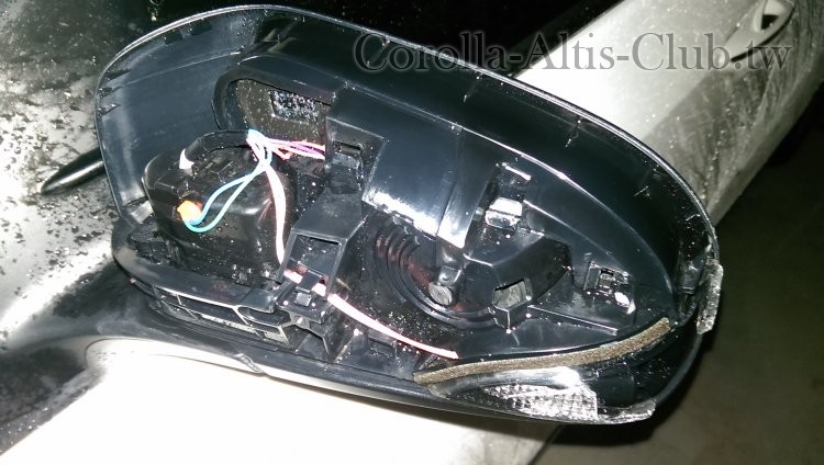

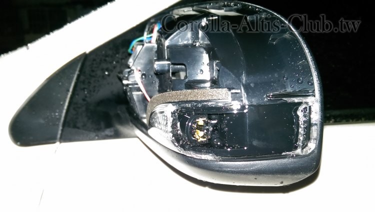

各位前輩,今天新年期間因於在田間小路與其他車輛會車時,因雙方未保持安全會車距離導致車輛後視鏡被撞,如下圖。
已報案,但是因下雨及晚上田間小路未有路燈,導致行車記錄器未拍攝到對方車牌,我只有保丙險,所以這筆維修費要自付,請各位有經驗的前輩,這樣大概要修多少錢呢?
後視鏡之收折馬達未損毀,目前目測大概只有燈殼外殼損毀及方向燈損毀,這樣大概要修多少錢呢? 先感謝各位大大熱心的回覆,感恩

能單獨買方向燈 後照鏡外殼

如果只是外殼損壞的話 小弟之前也曾損壞過 回原廠換新的 大約一千多吧

我只破方向燈是650。

上個月才換過 燈殼料650工資240 total 890 桃苗竹北廠更換
五分鐘就換好 工資240不知道怎麼算的
