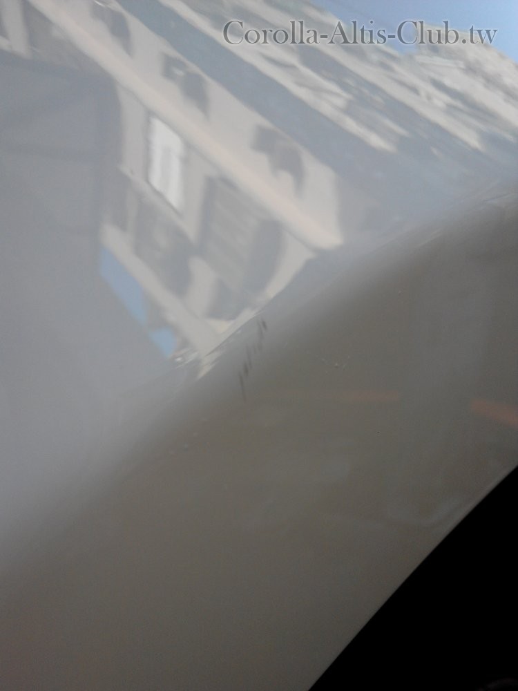

這種刮痕有救嗎 ?
不求平順,只要黑黑的看不到就好
用粗蠟可以嗎 ?
謝謝

用粗臘就能推掉了

有推薦什麼牌子的粗蠟嗎 ? 要搭配哪種細蠟呢 ? 謝謝

我自己是用 美光 M85用手輕鬆就能去除 效果也不賴^0^

不用粗蠟,去漬油擦一下就好了

黑色的部分
噴少量水再用手沾點黑人牙膏輕輕抹幾次就起來了
如果還是看到黑黑的那應該就是底漆了

這個看來是簡單的手拋就可除去了..
最近試了一個手拋組合用厚不織布加個軟墊加大賣場的含媒油粗蠟..
手拋結果超猛..當然還得再用M82或M83 再拋亮
