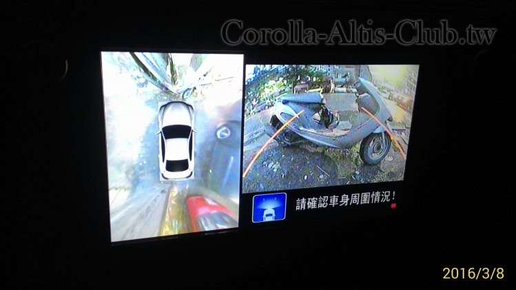

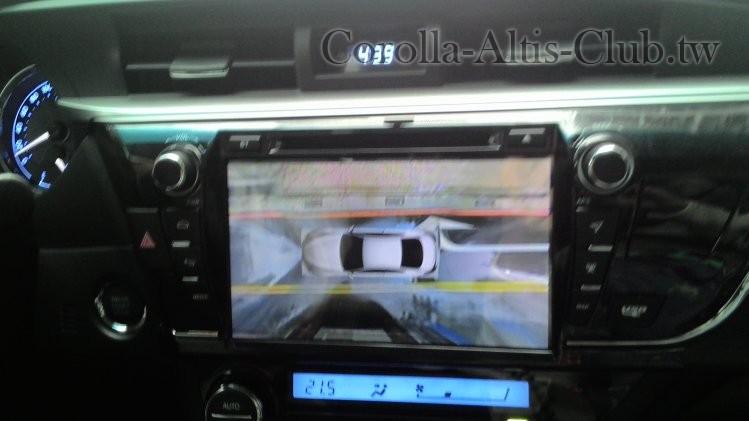

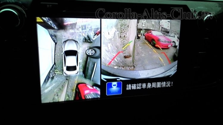

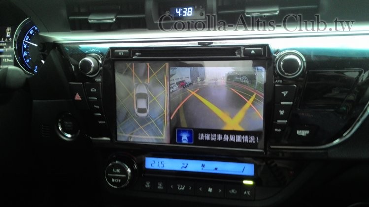

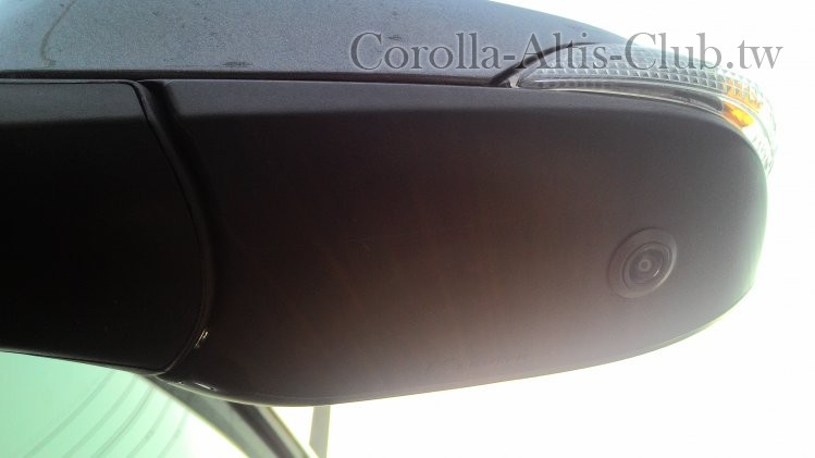

裝好了,謝謝各位車友...
後視鏡下飾板
後視鏡下飾板
這陰雨天拍的 還可以
這陰雨天拍的 還可以

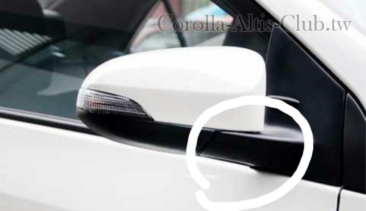

發表於 2016-2-29 20:23 | 顯示全部樓層
那個應該是要拆門版從裡面下手了
495
495
 樓主| 發表於 2016-2-29 21:01 | 顯示全部樓層
謝謝A大提示,我改天試試看...
139
1790
1790
發表於 2016-2-29 22:34 | 顯示全部樓層
你要穿線一定要拆門版沿著下面穿過軟管 就到車身了
495
495
 樓主| 發表於 2016-3-1 12:11 | 顯示全部樓層
是的,一定要拆門板,但後視鏡裡到門板前 想要走原本線孔,所以還在想要怎麼弄

 樓主| 發表於 2016-3-1 12:53 | 顯示全部樓層
本帖最後由 silence19800112 於 2016-3-3 17:45 編輯
裝好三邊了,但左邊鏡頭觸發線接在閃燈的線上可以嗎?我自己試了好像沒反應
