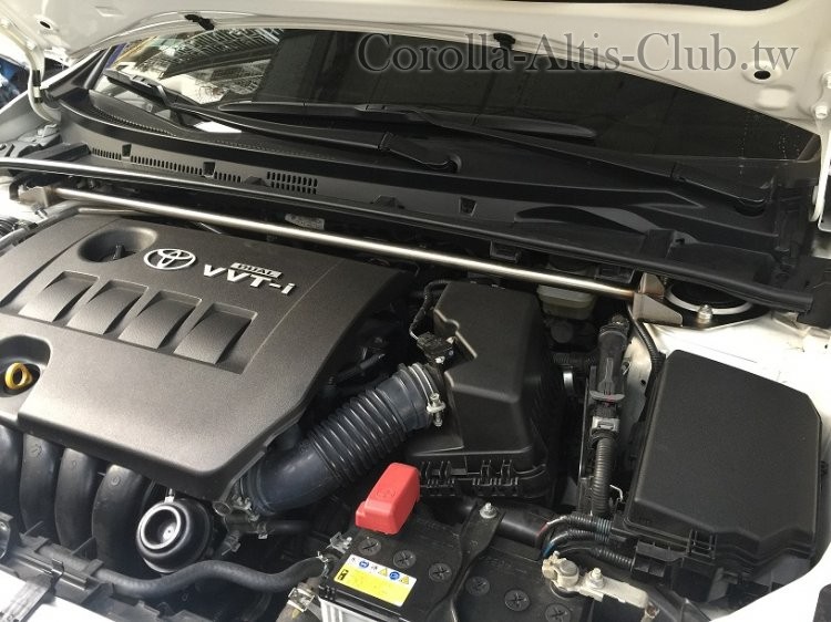

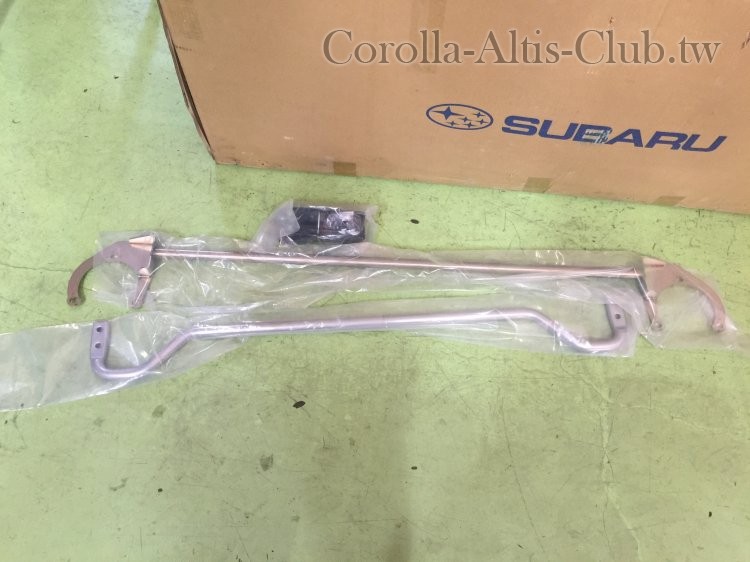

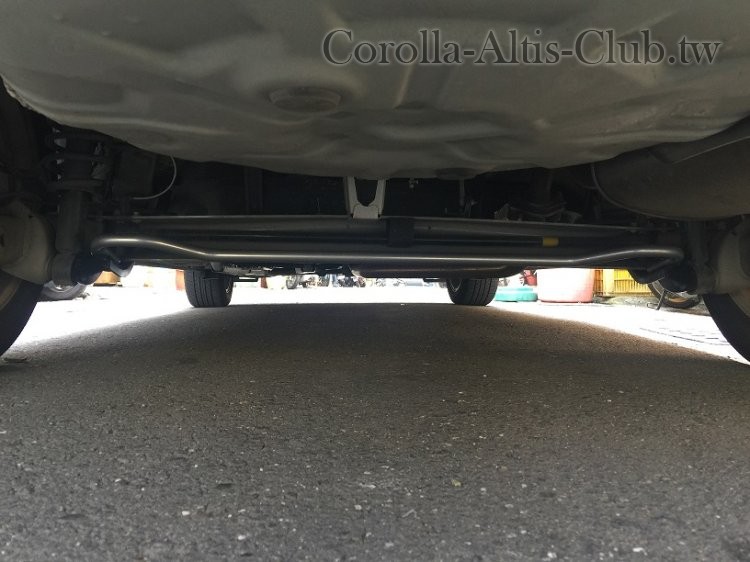

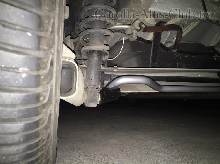

從過年前Stage 2 缺貨等到年後換Stage 1缺,這麼剛好兩個缺貨都讓我遇到.....
不過等待是值得的!禮拜二去高雄港灣安裝 順便請技師安裝了冷氣排水管(服務超棒)
安裝完成開出去感覺完全不一樣轉向變精準了,小弟本身在高雄小港工作小港的路是出了名的爛(請看新聞高雄漫波舞)
未安裝前壓過漫波路整台車都在搖,安裝後雖然還是會搖不過不會讓人不舒服 改善了許多
後悔太晚裝了受虐了一年,不過也是因為受虐了一年才知道AOC Stage 1+2的好

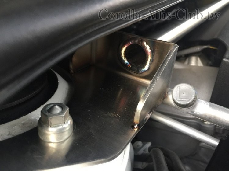

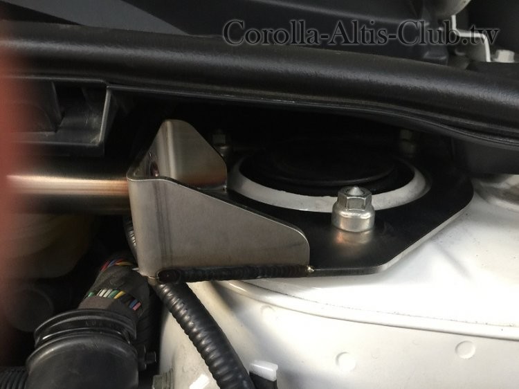

我還以為是一體成型的,而且引擎拉桿焊接點還真不少....
1.我們的一體成型意思是整支焊接固定沒鎖螺絲
比起市面上其他產品幾乎都要鎖很多螺絲
固定強度要高上許多
2.如果你的意思是要整塊金屬下去做切削或是鍛造
除了成本會不符實際
重量也會大增
但是效能卻不會更好
我朋友從事相關產業
光是切削兩個腳座成本就破萬了
整支根本不敢想
3.
您可以再仔細觀察一下
我們的腳座是整片304不鏽鋼3D立體成型
焊點其實只是稍微固定而已
出於美觀考量才會做整排美麗魚鱗焊
不然焊個三點強度就足矣

有些大牌子 也是用焊的
覺得不好看 噴漆噴一噴就好

鎖螺絲的因該有他的優勢!!!廠商不是笨蛋,整支做起來,鎖螺絲製造的比焊接的成本高很多不是嗎?
發表於 2016-3-5 20:02 | 顯示全部樓層
焊接不一定不好,要看整體強度設計,不然SUMMIT怎麼說呢?
