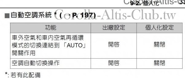

回原廠保養時, 你會請技師更改設定嗎?

發表於 2016-3-28 15:56 | 顯示全部樓層
可以回原廠請技師設定~我已調成手動模式

發表於 2016-3-28 17:30 | 顯示全部樓層
改手動

發表於 2016-3-28 20:43 | 顯示全部樓層
可以自己改嗎?

發表於 2016-3-28 21:13 | 顯示全部樓層
+1
我也想自己改設定看看

這可以DIY嗎?

發表於 2016-3-28 23:40 | 顯示全部樓層
不行自己改喔!好像要插電腦下去改設定!

發表於 2016-3-29 00:10 | 顯示全部樓層
冷氣先按AUTO在按內循環.試試看.我都這樣使用就沒外循環了

 樓主| 發表於 2016-3-29 10:12 | 顯示全部樓層
C130-阿伸 發表於 2016-3-29 00:10
有時候會按AUTO後會忘記按內循環, 直到聞到大卡車的黑煙味才按,
