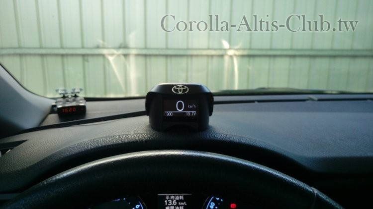

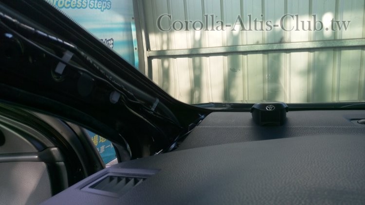

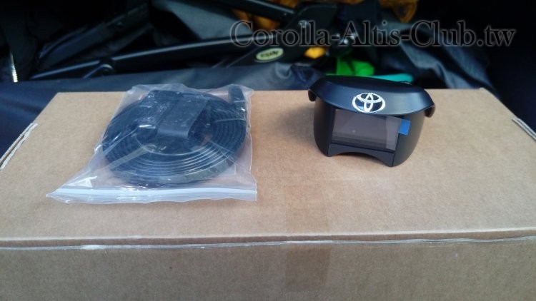

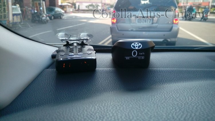

1.網拍購買的黃昏牌抬頭顯示器
2.我理想的安裝位置,可是還要買避光墊來遮線.......放棄

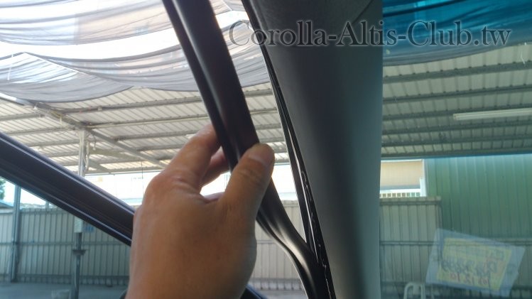

3.最後只好放這邊才看不到線了

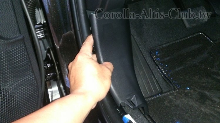

4.拉開門邊膠條

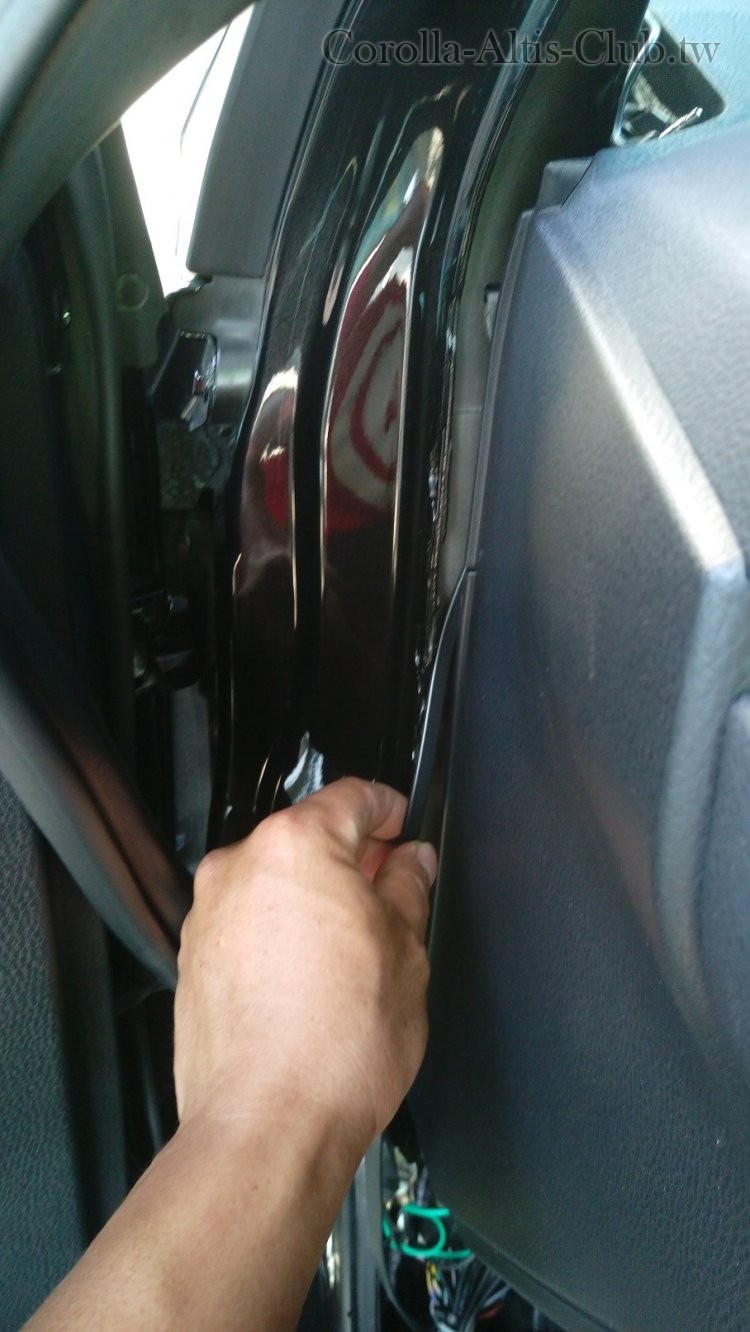

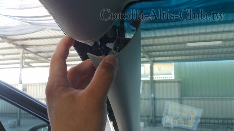

5.拆開A柱飾板

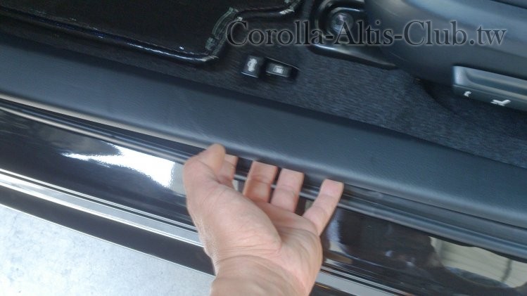

6.延著旁邊把線藏好

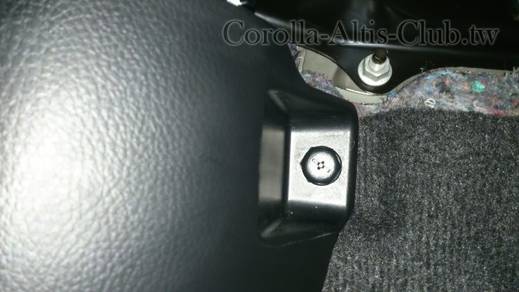

7.拉開門邊飾板
8.拆開腳踢板螺絲

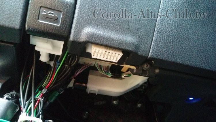

9.拆開腳踢板,把線藏好

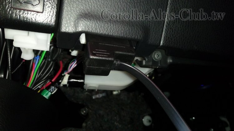

10.找到OBD2插座
11.插頭插上就完工了
12.放這邊感覺有點遠
