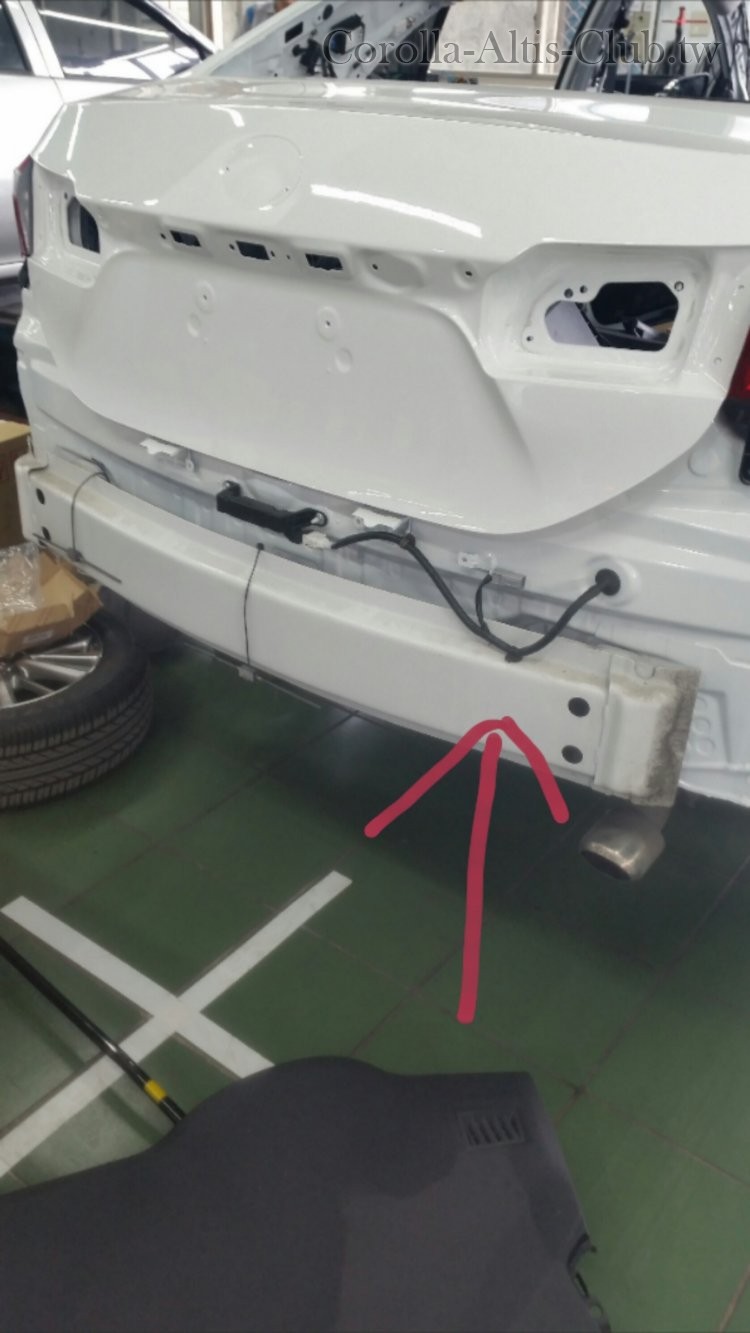

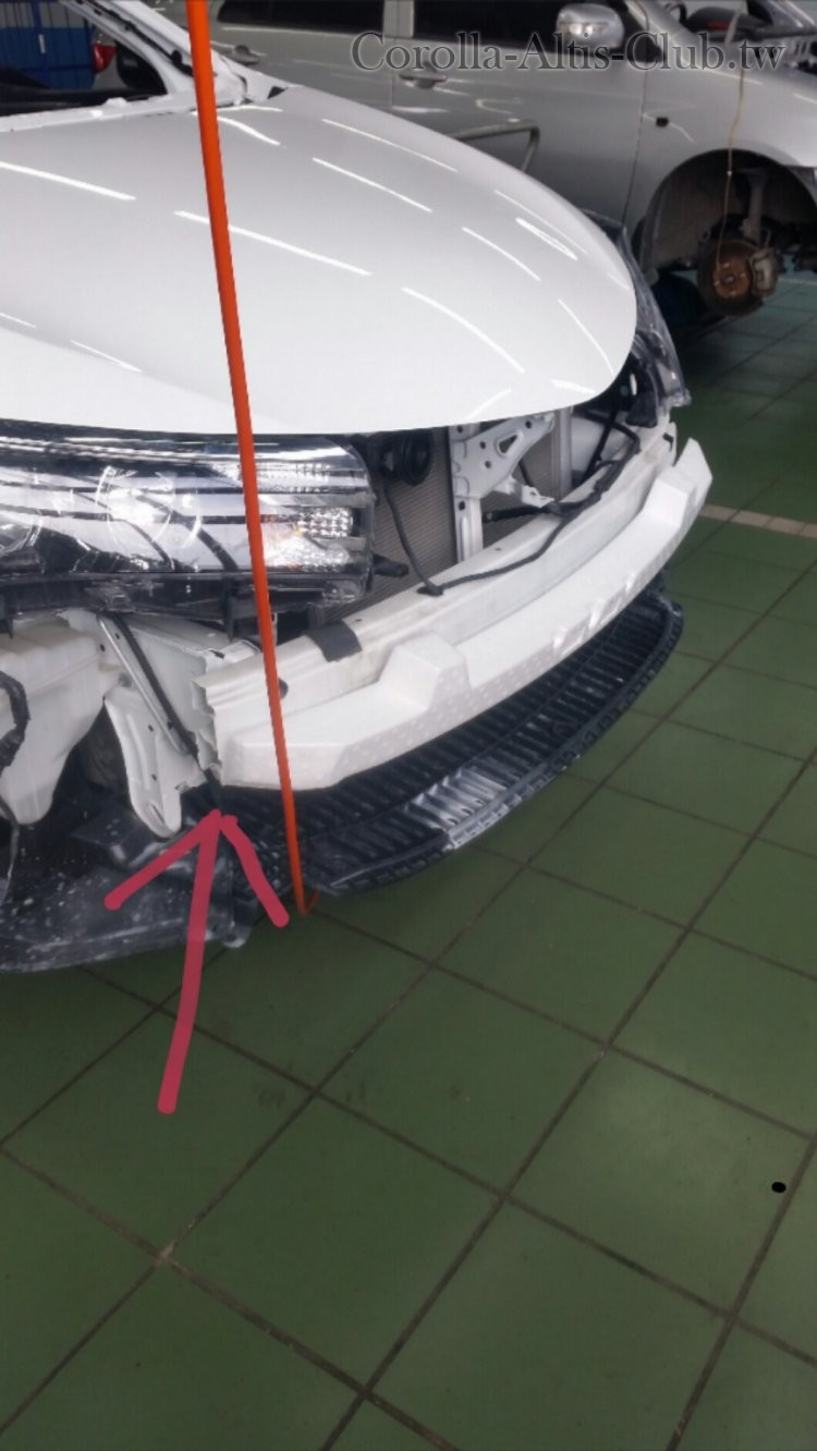

我覺得保險桿較軟,有點擔心,但今天去保養廠看到一台脫光光的,前後保桿都有內鐵,讓我比較安心了

發表於 2016-4-23 12:12 | 顯示全部樓層
現代的車輛設計
以人為主
設計目標是保障路上行人跟車內乘客
所以外皮都是較軟有彈性的
不只國產Toyota
你去看進口車也是一樣
重點是車身結構
受到大型撞擊時要能夠維持車室完整保護車內乘客
而不是外皮硬度
只有在小型撞擊能拿來說嘴
要說外皮硬度的話
其實20幾年前的國產Toyota Corona Saloon
也是硬度不行的
過了20幾年
時代不一樣了
48
918
918
發表於 2016-4-23 09:26 | 顯示全部樓層
那個內鐵也很軟....
真的很軟...
感覺不能稱作內鐵
或者 鐵就是這麼軟 要鋼 才硬?

發表於 2016-4-23 10:33 | 顯示全部樓層
內鐵幾乎百分之九十幾的車都有

發表於 2016-4-23 10:37 | 顯示全部樓層
內鐵太硬也不表示比較安全。

發表於 2016-4-23 11:00 | 顯示全部樓層
豐田 內鐵都沒有偷
只有本田、裕隆有偷而已

發表於 2016-4-23 12:35 | 顯示全部樓層
我在知名公司上班 塑膠射出 有灌過ALTIS 11代  前保跟後保 前保厚度比較厚一點 重量比較重。 後保比較輕 也比較薄。 但是10代的前保就真的很輕又薄  差真多

發表於 2016-4-23 21:26 | 顯示全部樓層
應該來說外皮內鐵只是受撞擊時 緩衝撞擊力並平均擴散 以保護車內駕駛或乘客受到最小傷害為主~
如果真的被撞 相信原廠都是直接換總承全新(有車體險保險公司付錢沒差)
也不會花時間修復 應該只有外面保修廠會試著修復看起來與原樣不會差太多~
