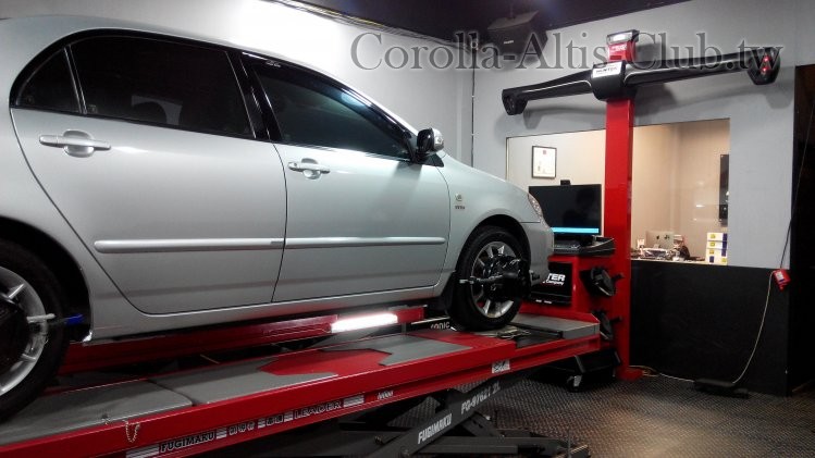

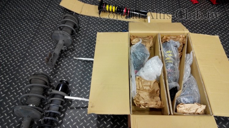

由於避震器漏油,參考了其他先學先進的心得後,換裝了A大牌避震器,指向性和穩定度表現很好,不知道有前輩願意分享調整到數據嗎?目前嘗試過前後6,16,20,24
安裝廠商建議最低需調整至5,否則遇到坑洞,有可能傷及避震器,不知道大家的經驗是如何?非常感謝A大的指導
4/25(個人淺見,敬請指教)
1.調整到3相當接近11代(怎麼調都比九代好很多.......)
2.調整到16已經十分夠用了,到24的話很像開鋼骨直線加速車一樣,跳跳跳,一直跳,整路跳
3.避震器總長度:原廠比較長,再怎麼說活動的空間是相對較大的
4.品牌的差異點:價錢貴當然對路面的回饋一定比較細膩(應該看個人喜好)
新舊交替
新舊交替
即將完工

其實老車避震器一定會老化
搖搖晃晃跟船一樣
換一組原廠型避震器也是要一萬多
不如升級高低轉硬阻尼可調的套裝避震器
也才兩萬初
