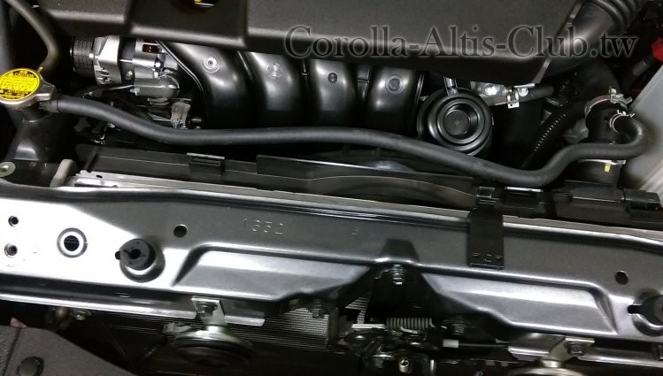

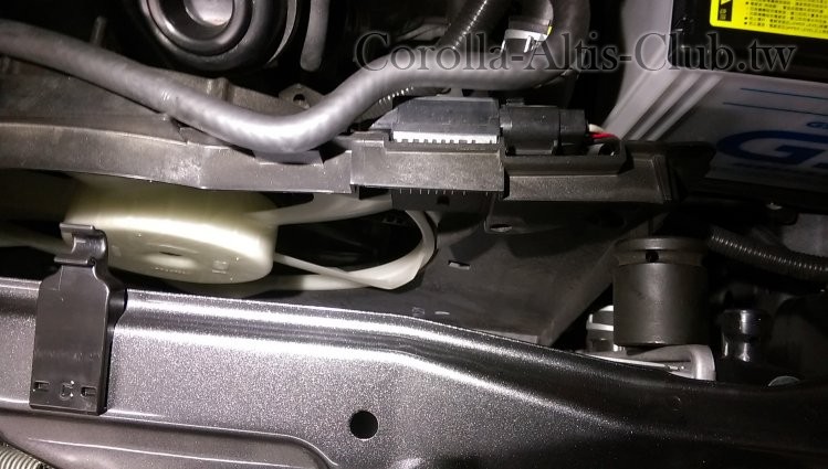

看到有些人開一萬多公里  水溫會升高
原因是散熱馬達螺母脫落
自己拆拆裝裝不用10分中

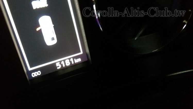

目前里程數
目前里程數

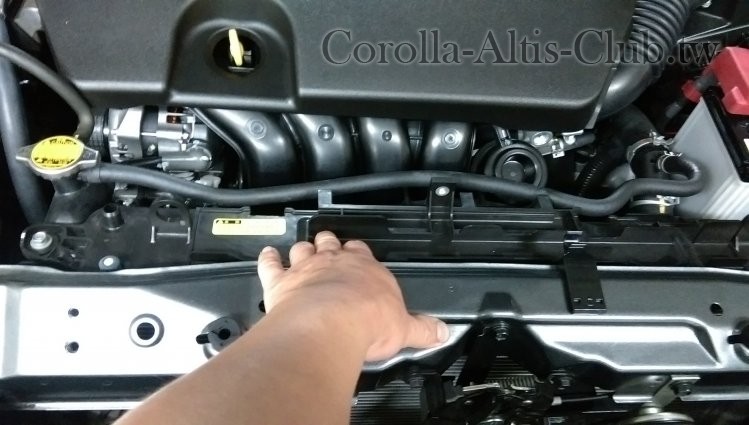

還沒拆之前
還沒拆之前

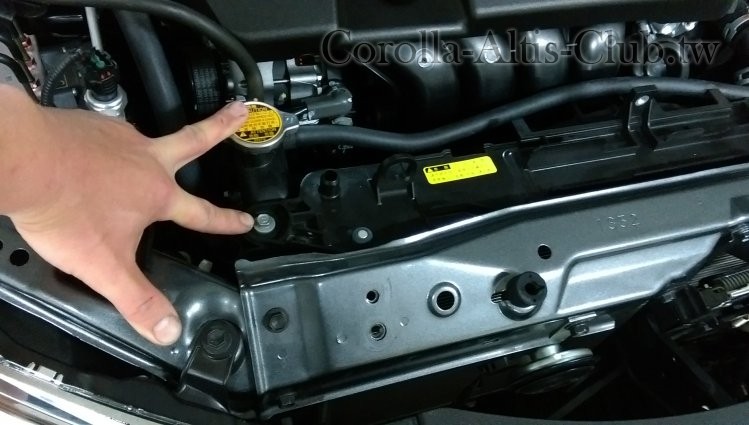

先拆開水箱固定座
先拆開水箱固定座

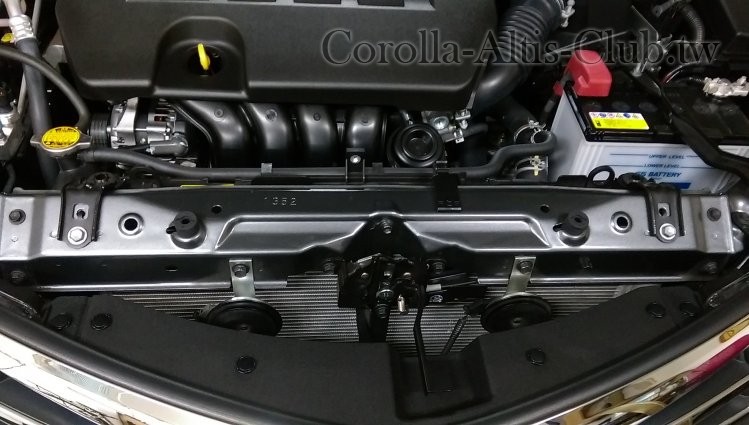

拆開後 再拆固定版左右各一支螺絲
拆開後 再拆固定版左右各一支螺絲
拆開後 取下固定版
拆開後 取下固定版

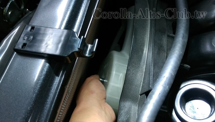

左右兩邊撐開
左右兩邊撐開

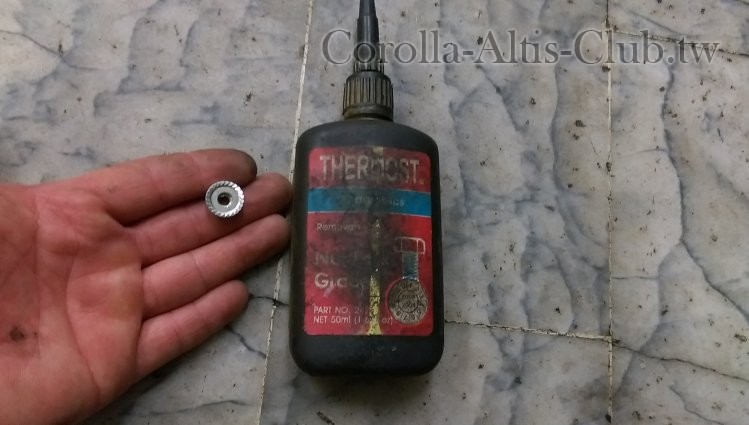

取下風散固定螺母 上膠
取下風散固定螺母 上膠
鎖上 復原
鎖上 復原

請問風扇固定螺母是用套筒拆嗎?
是正向螺絲還是反向螺絲

再請問原本的螺母螺牙有上過螺絲膠嗎?

原廠出來時  沒上膠

請問這要用什麼膠?
322
322
發表於 2016-7-28 20:02 | 顯示全部樓層
可以用快乾膠嗎?

沒試過耶
我們幫客人修車 一濾都使用螺絲膠
