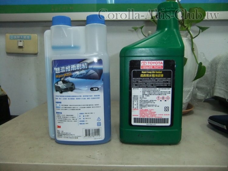

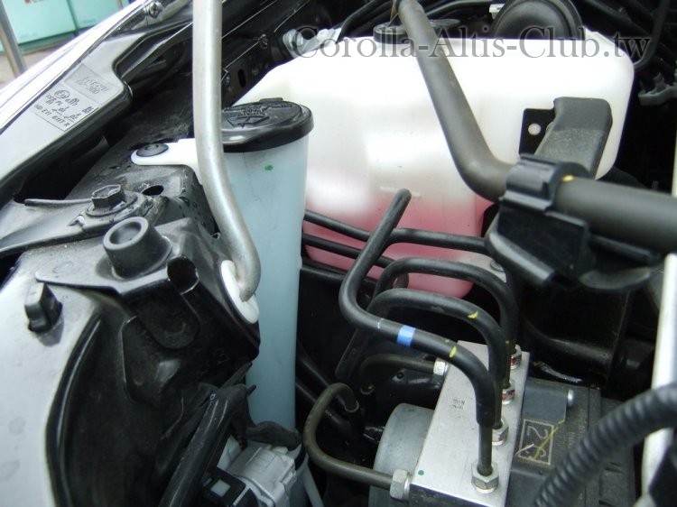

TOYOTA車在保固內每半年回廠保養,除定期換機油外,還會檢查水箱冷卻液,及雨刷水,
原廠水箱冷卻液是粉紅色的,雨刷水因有添加雨刷精是藍色的,今年雨水又特別多!
ALTIS車在保固內若照手冊上保養較不會有問題!
ㄧ般的保養加水箱液及雨刷精這是最基本的!
只要副水箱冷卻水有少既自行添加補到上線,雨刷水減少先加雨刷精在加水!
我的隨車必備︰TOYOTA超長效水箱冷卻液,3M雨刷精!
TOYOTA超長效水箱冷卻液(原廠)--在X天,X摩拍賣網站上可買的到!
雨刷水添加雨刷精是藍色的--在大潤發量販店可買的到!
TOYOTA超長效水箱冷卻水,3M雨刷精
副水箱及雨刷水
副水箱及雨刷水

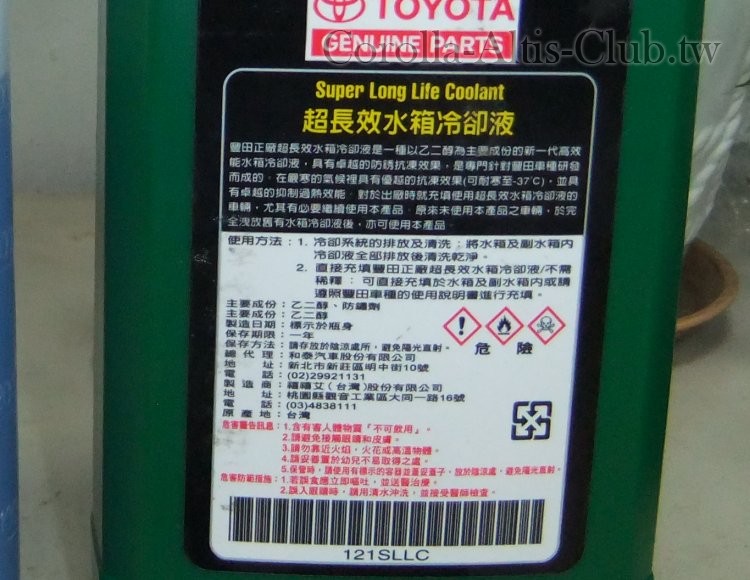

TOTOTA-原廠
TOTOTA-原廠

是說雨刷精我後來都不用了...以前的A秀引擎蓋上有兩條是被雨刷水咬掉漆面的...

原廠保養還要自費220元買一罐添加,一般外面才賣150元.

冷卻液的部分
水比較會蒸發掉
其實溶質不太會
因此如果單純補充的話
可以補充水就好
加蒸餾水最好
但是如果是把冷卻水洩光重灌
千萬不要只加水
後果很慘@@

所以冷卻液其實可以加礦泉水,那4萬公里是不是有必要全換呢

依保養手冊規定換即可(第一次16萬公里  第二次包含以後都是8萬公里)   不需要那麼早換  還有比較不適合礦泉水補水  是"蒸餾水"   因為除了蒸餾水以外  都含有礦物質等雜質  等車久了  易有水垢使老舊的水龜壽命減短卡死  小弟是比較建議  等水位接近下限  再補充蒸餾水或者是直接換水(前提是不能低於下限或保養期限未到)  ps:依小弟的10代 altis的經驗  直到8-16萬公里(7-8年)  水箱水都還不會低於下限(沒有補充過)  小弟是在14萬公里換掉水箱水  經小弟檢查  主水箱蓋打開完全沒有水垢(應該可以代表toyota這瓶水箱精應該是真的很接近純水去調配的)  換下來的水其實滿乾淨的 只有一些細粉鐵屑在副水箱(水棒補正常磨損  不影響使用)   所以後來依舊使用這瓶囉   小弟說這麼多  但大大還是要養成ˊ檢查的習慣喔!!
